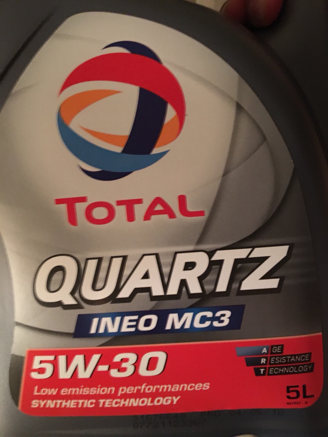

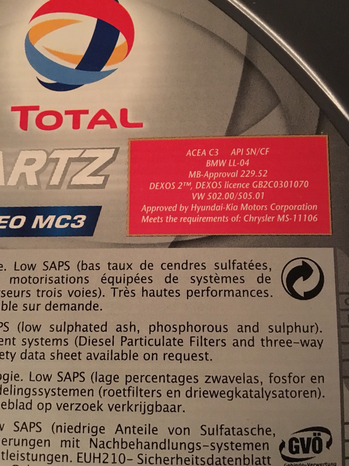

              Pazario Total ineo mc3. Pronasao u servisnoj knjizici da je na predhodna 2 servisa sipan Mobil1 esp. Poredio u radnji, Mobil je dosta skuplji, da li je i bolji? Da li sam pogresio u izboru? Mozda je trebalo da nastavim sa Mobilom?

                Ne znam kako mi je promaklo ONOLIKO (bar zbog slika) pitanje ...
                Izvinjavam se, u gužvi sam pa obično pogledam "današnji postovi" ... izgleda da sam baš taj dan preskočio.
                ODGOVOR:
                Ne, niste pogrešili.
                Ta dva ulja su iste klase (vrhunska) ... osim ostalog imaju i MB 229.52 i oba smatram samim vrhom ACEA C3 ulja u 5W-30 kategoriji.
                Total ima nižu cenu, te ste nešto i uštedeli. Razlike su u nijansama (možda čak i u korist Total-a, ili makar ponekad onamo ponekad ovamo ... ).
                Pozdrav!
