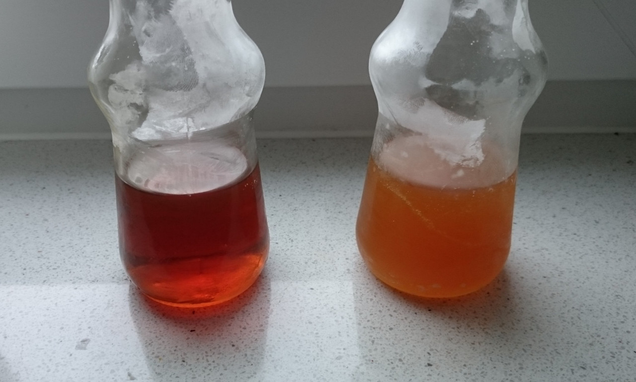

                Kako izgleda motorno ulje posle 12 h na -20 C
                Levo je Ravenol VST 5W40 desno Motul 8100 X-cess 5W40

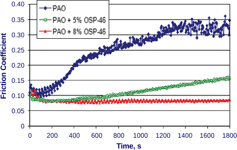

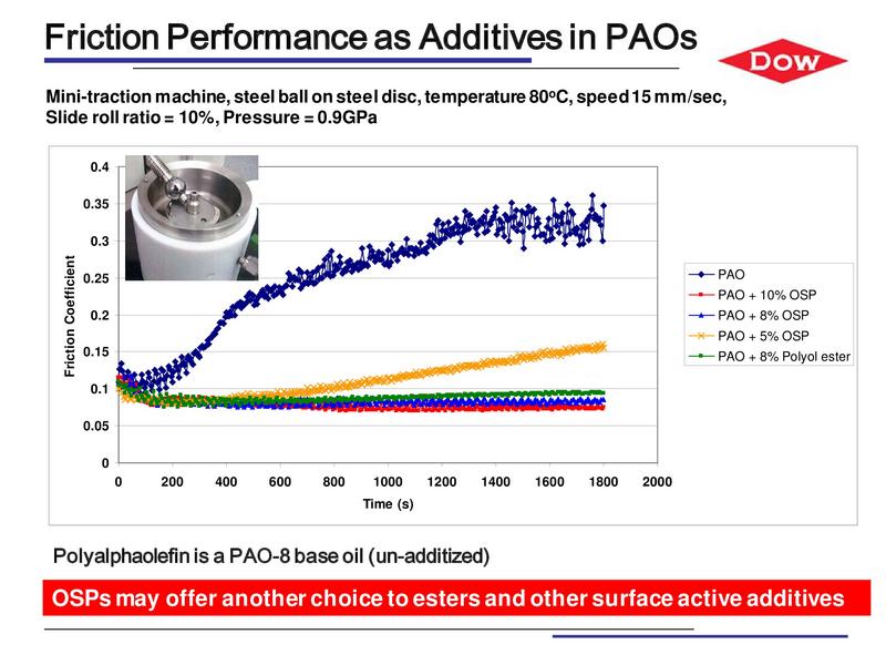

                    Ravenol vs Motul ... PAO vs SHC ... PAO je suprerioran u ovome, čak i u kompletno formiranom ulju (sa sve aditivima) ... kod baznih ulja je još veća razlika.
                    OSP (liči li samo meni na OSL?) - sjajno. Ovo nisam video na vreme, inače bih (bar kratko) komentarisao. Upravo sam u isto vreme pisao i tekst za blog gde se formulisana (komercijalna) ulja pominju (Kroon, konkretno).
                    Mislim da je sve vidljivo sa slike ... Poliglikoli rastvorni u ulju mu dođu kao antifrikcioni aditivi. 10-tak % u PAO baznom ulju, daje (makar po ovoj osobini) rezultat uporediv sa multifunkcionalnim paketom aditiva. Doduše ni poliolestri nisu za bacanje.
                    Ujedno je prikazano (opšte poznato) kako PAO nije baš idealno za podmazivanje, ali uz dodatak pravih aditiva i/ili estara (do sada, a od sad (verovatno) i OSP-a) mogu da budu ulja vrlo dobrih osobina (plus inertnost, koja je za ugljovodonike (parafinska ulja) na visokom nivou).
                    Dow ovo promoviše već skoro celu deceniju (i ranije ali naročito od 2010/2011) tako da je došlo vreme i za realizaciju. Već su pridobili još par hemijskih koncerna, još samo da se "dogovore" sa naftašima i ide nova (i verovatno poslednja) revolucija u izradi motornih ulja (makar što se baze tiče).

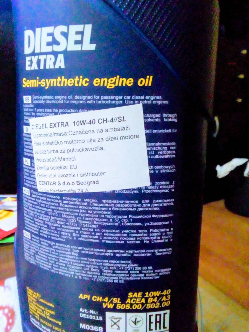

                        Kupio sam juče Manol Extra dizel 10W-40. Da li ovo ulje po standardu i specifikaciji odgovara Škodi Fabiji 1.9 sdi? Koji standard vw trebaju ulja da zadovolje za ovu Fabiju? Ja očigledno sve naopako u živ otuda i ovo,prvo kupim ulje pa pitam jel odgovara?!

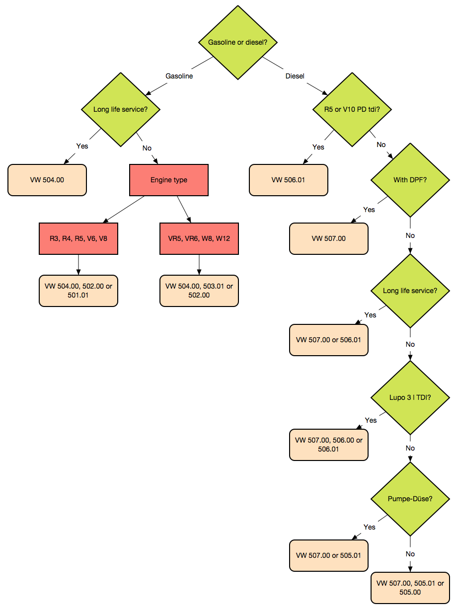

                          Koje je je godište taj sdi motor. Mislim da je za njega odgovarajuće ulje po normi VW 505.00 (osim ako ima FAP/DPF, u kom slučaju je potrebno ulje po normi VW 504/507)
                          Mannol tvrdi za to svoje ulje da zafovoljava pomenutu specifikaciju 505.00, ali nema odobrenje od VW-a za njega. Dole je grafički prikazan način odlučivanja pri izboru ulja za VW motore.

                            2001.god. je Fabija. Nema DPF. Međutim,na netu sam po raznim forumima našao veoma oprečna mišljenja. Od da je OK i može da izgura 10k km pa do pljuvanja za sve pare.

                              Weeeeell ... (Paaaaa) ...
                              O ovome sam već rekao šta sam imao na Škoda forumu.
                              Pribaltička proizvodnja ... šta ja znam, frižideri im izdrže 10 god. pa valjda će i ulje.
                              Uz kancelariju u Dojčlandu ...
                              Nije neka dika, ali 10 hiljadarki će da izdrži i Viskol, što ne bi i Mannol ... još ako nije sve u gradu, još pre.
                              Nije to toliko loše, koliko može bolje (čak ne za mnogo više para).
