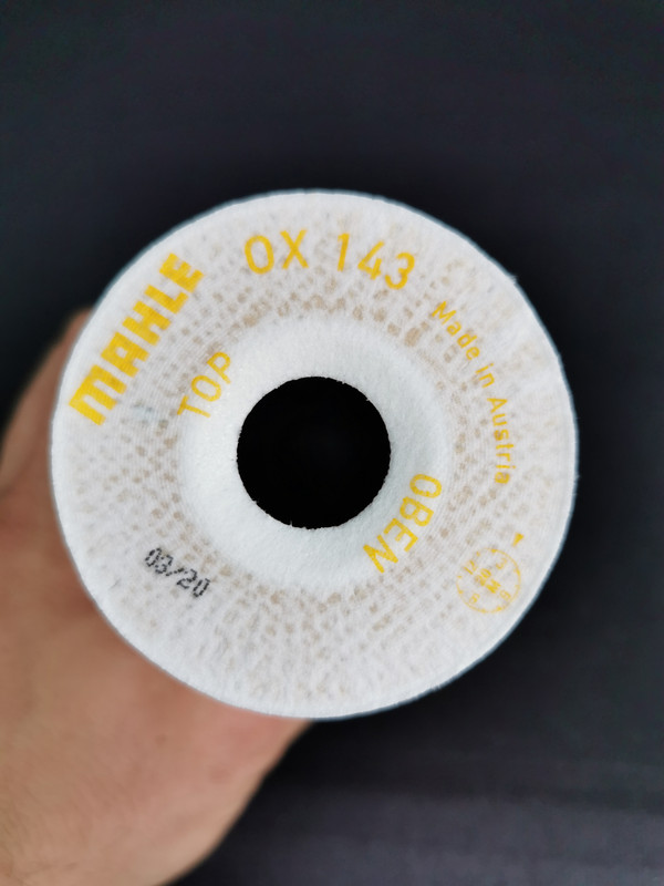

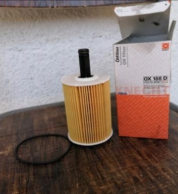

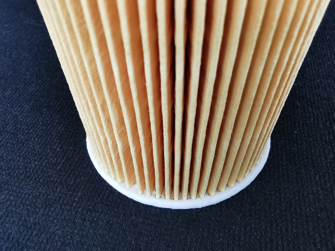

      Filteri ulja, ista priča dva različita proizvođača.

        Originalno postavljeno od Nelson
        Treba ti bure ulja u gepeku.
        Jbg, treba mi i trougoa, dizalica, pp, rezervni točak... litar ulja u gepeku uopšte nije problem za put od npr 2000km.
        Gledajući te filtere, ako je taj beli deo identičnog kvaliteta na oba, mislim da ne utiče na kvalitet sam sistem preklapanja .

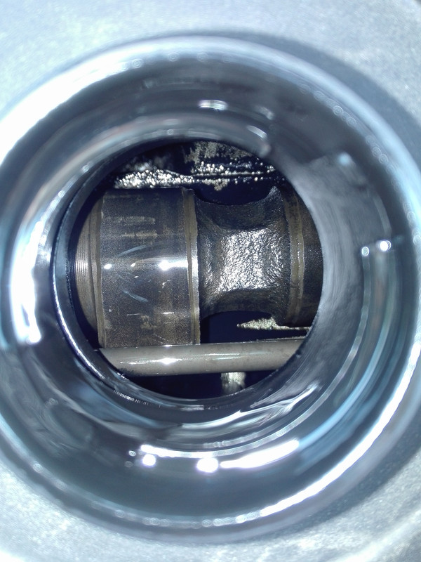

                        Pozdrav kolegama i svim ljubeteljima automobila. Ovo je moj prvi post, nadam se da necete zameriti ukoliko nisam uspesno postavio link ka slici...
                        Evo kako izgleda Shell Helix Ultra 5w40 posle 9.500 km u JTD-u starom 19 i kusur godina.
