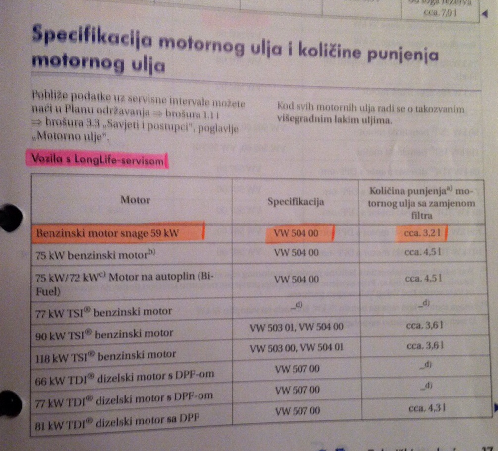

                Evo šta kaže "sveta" VW knjiga vezano za specifikacije
                Kaže za long life termin
                i vozila bez longlife

                  Castrol Oil Selector za tvoj golf (ako je to ta verzija sa 90kW mada je i za ostale isto) kaže sledeće:
                    "najniža tačka tečenja po meni ne znači puno, mislim da je za naše klimatske uslove sasvim dovoljno - 30
                    pa šta reći za ona auta koja su doskora koristila 15w40 sa -20"
                    Grešiš sinak ... mnogo.
                    "uz svo dužno poštovanje mislim da nisi u pravu da manja viskozitet nije BOLJA na 100 stepeni
                    jednostavno te demantuju brojke za najbolju klasu Edge-a, Professional i opet LongLife III 5w30 koje fabrika preporučuje za moje auto uz spec 504
                    cifra je ubitačna: 10,70, skoro na donjoj granici w30"
                    Uz poštovanje prema tvojim naporima ovde grešiš još više ... (i 10,70 nije donja granica, ona je 9,3)
                    "rjeđe" ulje bolje podmazuje sve pa i najmanje dijelove motora, i dopire do u najteže dijelove
                    da ne govorim o uštedi goriva zbog manjeg "trenja", jelte
                    Ovde još ponajmanje grešiš ... Ajd' ti to objasni na "onom" forumu u CG (ne znam koji javili mi ljudi, može se iguglati) gde su me zbog ovoga proglasili neznalicom, ludakom, smorom i slično.
                    Ovim demantuješ samog sebe iz prve rečenice.
                    Besplatna caka: razliku između 10,7 i 12,0 nije lako izmeriti ni instrumentima ALI razlika na -20 između 7000 i 1500mPa*s je ogromna i motor to ITEKAKO oseća (mora da "boli" podaci su za tipično 15W-40 i 5W-30). ACEA C2 ulja imaju 9,5 do 10,0 (tipično i prosečno) viskoznost pa bi morala biti još bolje (i jesu za motore gde su predviđena) ... ALI se NE smeju koristiti u VW motorima! (VW je izričit, kao i Mercedes ... kao i BMW u vezi HTHS-a, koji MORA biti veći od 3,5 mm2/s za sve motore (i standarde/odobrenja).
                    1 Ne mora ni Castrol ni 504.00 ALI teško da je 502.00 bolje (uz 505.01 može biti najbolja zamena ... ne mora ni to).
                    2 Kod Castrol-a je onda najbolji izbor Edge 5W-40 FST (VW 502 00/ 505 00 / 505 01)
                    3 Kao surogat može se koristiti Magnatec C3.
                    4 FST 5W-30 Egde je ionako 504/507 (pitam se zašto ) pa ostaje Magnatec C3 5W-30 kao solidna zamene ... i to je to.
                    5 GO TO 1
