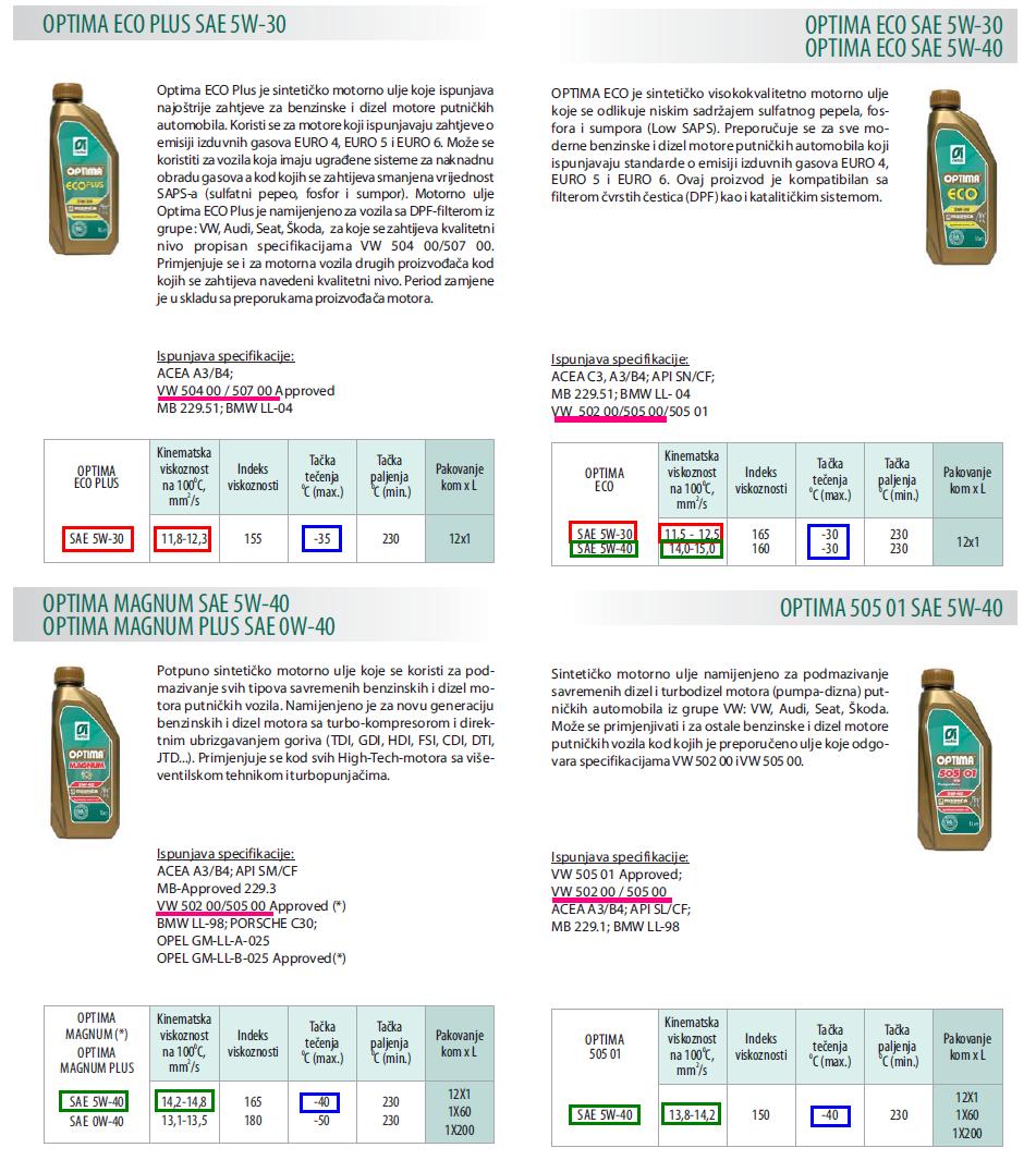

                jebiga ipak u ovom slučaju iste vw spec 504/507 i istog SAE razreda 5w30 između FST-a i Professional LL
                jedina razlika je upravo u toj viskoznosti !! što sve upućuje da je ipak bolje ono ulje kod kojeg je ta vrijednost MANJA

                  rekao da bi prije uzeo domaće, preferiram potrošnju domaćih proizvoda
                  Optima...ljudi imaju sve VW certifikate !!
