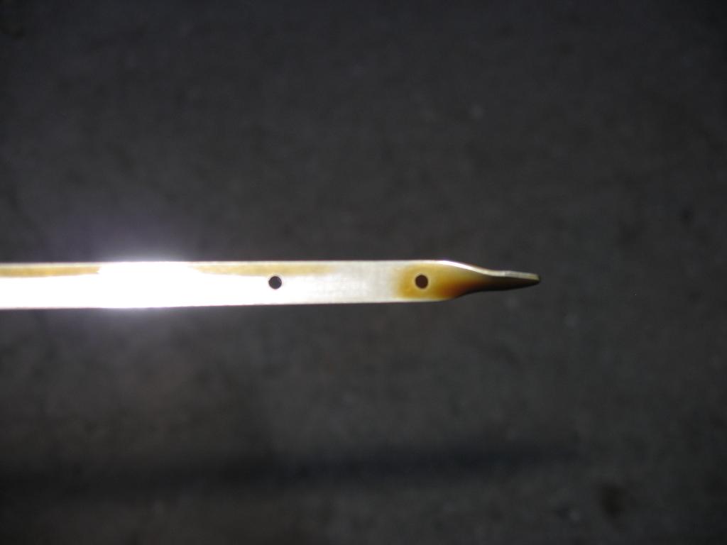

Zateceno je ovakvo stanje posle oko pola sata cekanja posle gasenja motora.

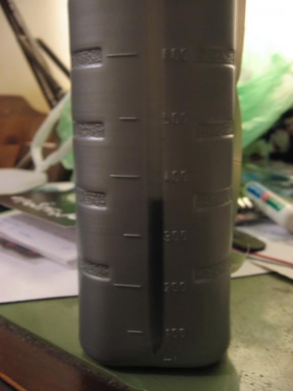

Dakle skoro na minimumu. Krenem da dolivam ulje lagano, pri cemu mi udar kosave pomogne da malo ispolivam i okolo po motoru i doteram ga na oprilike 1-2 mm ispod maximuma. Cekao sam na posle zadnje ture dolivanja oko 10-tak min, moguce je da bi, da sam sacekao jos malo otislo skroz na maksimum. E sad ono sto je zanimljivo je kolicina dolivenog ulja. A to pokazuje slika.
Nesto mi je sumnjivo da je u ovom slucaju raspon iznedju minimuma i maximuma 1 litar, kao sto pise i u uputstvu za auto. Jer bi se reklo da sam sipao nesto manje od 650ml. Napominjem da je u kantici bio pun litar, tek otvorena.

Pomoglo bi ako me podsetite na slučaj ... jedva da se sećam (detalja uopšte).
Ne bih tako žurio sa zaključcima i )odmah) menjao "default" viskoznu gradaciju (možda i da), na osnovu navedenog.Expendable also known as the Stalker, further known as http://www.motornaulja.blogspot.com "Malo znanja - opasna je stvar" ili bolje ništa ne znati nego malo znati, šteta koju ćete tako napraviti je ograničena (u profesiji).Comment
Ukratko, Mazda 2 1.3 2009 sa pravih 38000km (prvi vlasnik), troskari ulje. Koristi se skoro iskljucivo u gradskoj voznji, i godisnje prelazi 6-7000km. Dok je auto bio u garanciji sipana Dexelia, posle toga Mobil 1 Esp formula 5w30. Koliko trosi ulja pokusao sam da utvrdim sto tacnije i izneo zapazanja i fotke u prethodnom postu. Zanima me da li treba nesto preduzimati povodom ulja i sta?Comment
Možda je jednostavno takav motor. Nije nešto strašno (1-2 dl na 1000km). Obzirom na korišćenje, treba proveriti nivo 1-2 puta godišnje (na cca. 2500km) i po potrebi doliti par dl.
Da li da menjate ulje ili ne, vrlo je pitanje. Kod promene ulja (makar sličnih specifikacija), motor hoće malo da srkne (više) ulje, često i dvostruko od uobičajenog.
Možda da još jednom probate sa istim (pa ako potrošnja ne pređe 5dl ostati na istom, mada i ovako vam je litar dovoljan za celu godinu što je taman dobro i da Vam ne zaostaju neke (male) količine ulja).
Eventualno da probate neko 0W-40 ulje (praktično bilo koje) pa i 5W-40 ukoliko Vam ovo smeta (a ne bi trebalo).
Doduše ne treba očekivati čuda, jer ako motor troškari, troškariće manje ali potrošnja ulja neće biti "nula" (niti je to bitno).
Obzirom da se uglavnom koristi u gradu, nije teško držati pod kontrolom (malo bi bilo nezgodno za česta duža putovanja).
Motor je (zaista) predviđen za 0/5W-30 te ako sa viskoznijim uljima ne padne potrošnja (bitno) vratio bih se na ista.
Više je dizelaša (modernih) koji "srču" ulje ali ima i benzinaca. Ne znam za Vaš ali možda je jednostavno takav i to je tako.
Najvažnije da tu ništa nije kritično (bar tako izgleda).Expendable also known as the Stalker, further known as http://www.motornaulja.blogspot.com "Malo znanja - opasna je stvar" ili bolje ništa ne znati nego malo znati, šteta koju ćete tako napraviti je ograničena (u profesiji).Comment
