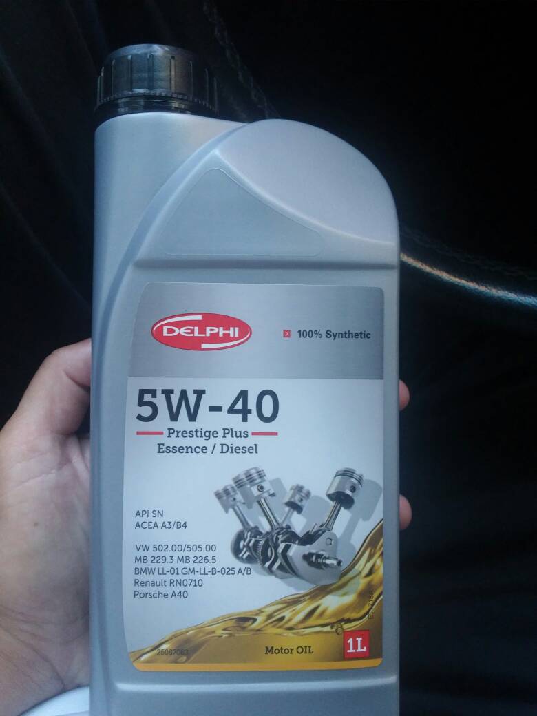

                    Evo ovo je moj izbor sada
                    Послато са LG-D855 уз помоћ Тапатока
                    postoji bolje piće od mleka ali ne postoji bolja ambalaža od sise

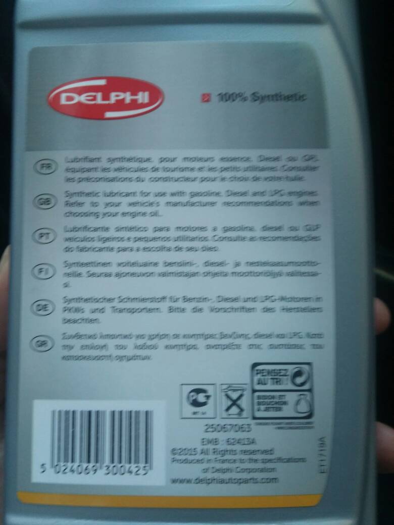

                      Dobro je to ulje. Najverovatnije Wolf Vitaltech 5W-40.
                      Zašto ne original? Ne verujem ni da je mnogo skuplje (ako uopšte).
                      MB i VW odobrenja su prava (zvanična i važeća), dok kod Delphi-ja nisu (indirektno jesu pošto je isto ulje).
                      Dobar izbor ... jedan od mnogih mogućih.
