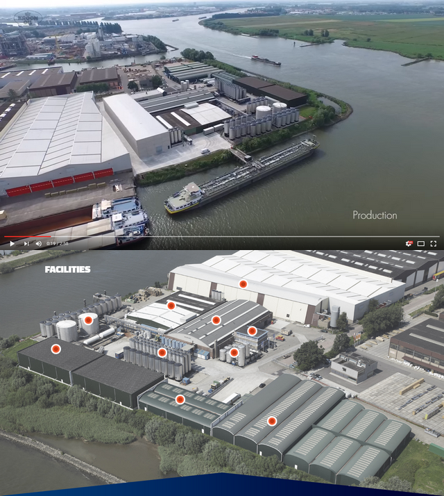

              Ne sporim kvalitet (imam Emperol u svom motoru), samo me interesuje. A marketing i prodaja™ su čudo
              PS Meni ovo izgleda kao isti objekat, samo iz različitih uglova:
              Prva slika je iz videa, druga sa http://www.oliebron.com/nl/over-ons.
                Da a i internet je čudo ... nema više "čini mi se".
                Poštovani g. Sambol, vidim da ste dobro obavešteni.
                Sve je (obe kompanije su) to deo Socaz Holding-a:
                Na početku:
                "Socaz Holding B.V. through its subsidiaries Smeermiddelen Industrie "De Oliebron" B.V. and Kroon-Oil B.V. offers manufacturing, sales and marketing services for semi and fully synthetic lubricants."
                Kao što se iz teksta može videti to su dve kompanije u hodingu (podružnice) i verovatno ne i jedine (ali glavne).
                Dalje se u tekstu kaže da je De Oliebron preuzeo svu proizvodnju.
                U moderno doba ništa posebno čudno niti loše (trebalo bi čak da smanji cene).
                Ne znam da li imaju više pogona ali nema ni veze, današnji super automatizovani (kao što je prikazani) pogoni mogu da guraju više brendova, pri čemu formulacije mogu biti malo doterane (po potrebi). Dakle, možda su i i ista ulja (100%) a mogu se i razlikovati u nijansama (naravno uz iste sirovine).
                Uostalom, Shell za razliku od "nekih" nije gušio manje brendove (svestan da ne može kao Shell zauzeti svaku garažu), a sigurno ima veliki uticaj (bazna ulja, a i aditivi, verovatno Infineum, što je (doduše) JV Shell-Mobil, ali možda ima i drugih sirovina, Roterdam (Beneluks generalno) je centar gde stižu bazna ulja sa svih strana sveta (i korejski SK ima centralu u Amsterdamu, i slično).
