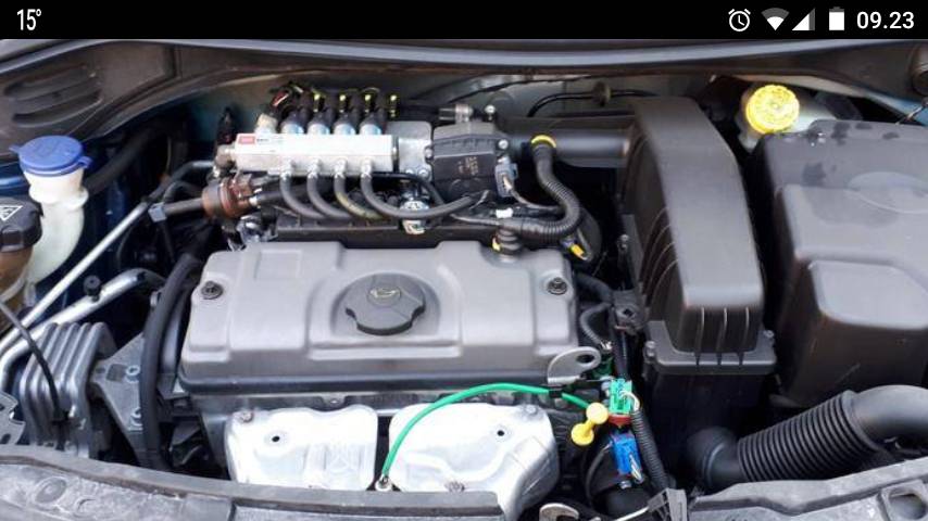

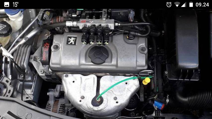

            Gledao ova dve 207 sa BRC uređajem. Na jednoj je elektro instalacija okrenuta prema čepu od ulja a na drugom kontra,ka požarnom zidu. Da li se isplati ulaziti u avanturu sa ovim BRC-om?
            Послато са Moto C уз помоћ Тапатока
              • 3184
              Koliko znam uvek je bolje kupiti auto bez ugrađenog gasa pa onda ugrađivati. Naročito kada su u pitanju automobili koji su dovezeni iz inostranstva sa ugrađenim tng uređajem. Oni su po pravilu prešli lepu kilometražu i sada je vreme da se sve menja, od boce, preko isparivača pa do ecu-a i dizni. Ako već hoćeš auto sa ugrađenim gasom da se nebi ti zezao ili ako misliš da ćeš tako proći jeftinije onda bar gledaj nešto sa Stag-om i ostalim sirotinjskim komponentama koje ćeš moći da servisiraš za male pare ovde kod nas u svakom servisu

                Apsolutno si u pravu,ali ovo je sve što ima od karavana 207 a da nije VTI motor i da je od 2007-2010god.

                  1.2 nije mali potrosac. Ne znam odakle ti to... Al znam pouzdano da trosi kao i 1.6 motor. A nece ici dok ga ne molis. Brc je sranje uzeti jer jr skup za servisiranje. Obidjes sve talijanske plinove. Donekle lovato povoljan.
