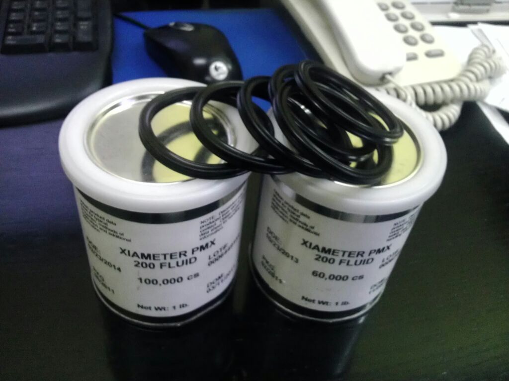

Koliko ja znam u Srbiji ne moze da se nabavi, bar ne u malim kolicinama, koje su nama potrebne za eksperimentisanje. U americi ima da se kupi na kilo dov korning pmx 200 raznih gustina, cak nije ni skupo, 2 kile su oko 70-80 eura. Za sada nemam resenje kako da dopremim iz amerike tako nesto. Na zvanicnom sajtu nisam uspeo ni da se registrujem. Otkacili su me kao ....

300000 cst je jako gusto (da veoma).
Ne razumem ovaj deo odnos sa vazduhom (ni ja).
Ne bih ni pokušavao (a posle Chubbs-a 120%, pre toga 99%) da tako nešto nađem u zemlji Srbiji.
Najbolje je kupiti namensku (originalnu) silikonsku tečnost ("testo") iz inostranstva (sa Zapada), ako ne mož' iko da ti donese naruči makar net-om iinače ovde nema leba, traži treću varijantu.Expendable also known as the Stalker, further known as http://www.motornaulja.blogspot.com "Malo znanja - opasna je stvar" ili bolje ništa ne znati nego malo znati, šteta koju ćete tako napraviti je ograničena (u profesiji).Comment
Čestitam! ("to je ono pravo" a nije CC).
