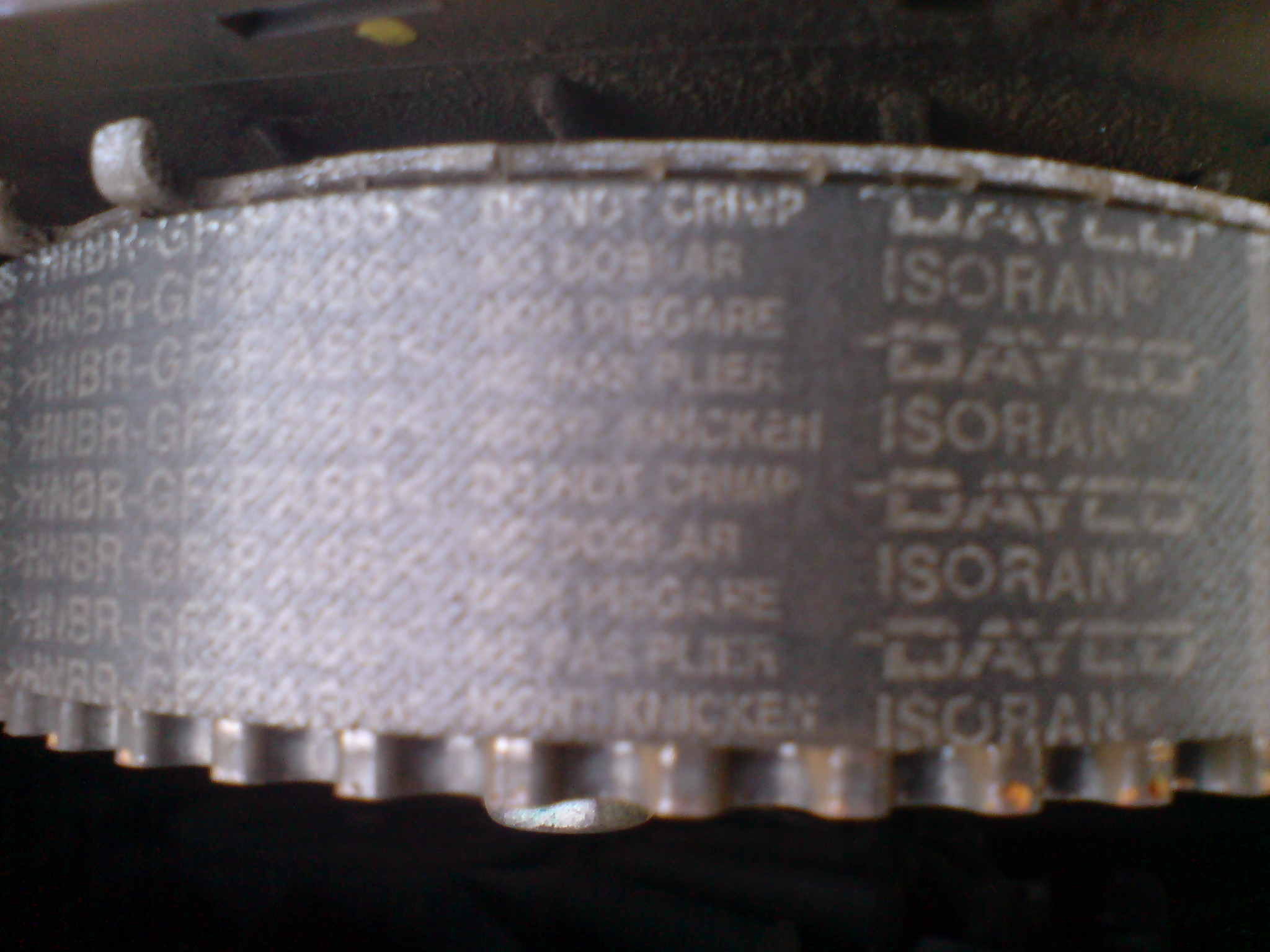

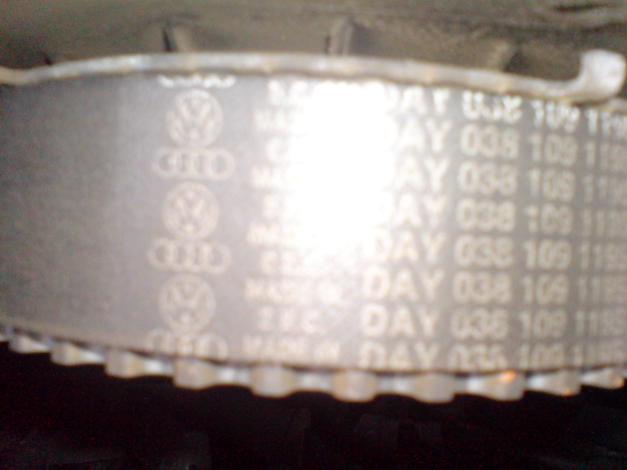

    Narode odem danas do majstora da mi proveri zupcasti kais dal da menjam ili ne i vidim ove oznake na kaisu pa me interesuje dal moze da se preko njih zna kad su proizvedne.Tj dal se ista moze iz brojki i slova njih zakljuciti i saznati.
    Slicno nesto kao DOT na gumama.
    Malo se slabije vidi ali evo prvo ima volswagenov znak W pa ispod toga Audijevi prstenovi OOOO
    Pa made in E.E.C
    pa DAY 038 109 119S -HNBR-GF-PASS nicht knicken(ne savijaj) DAYCO-ISORAN
    to nesto onda dodje ovako
    W Made in DAY 038 109 119S -HNBR-GF-PASS nicht knicken DAYCO
    OOOO E.E.C. DAY 038 109 119S -HNBR-GF-PASS nicht knicken ISORAN
    evo par slika mada su loseg kvaliteta.

    Mislim da se ništa od tih oznaka ne odnosi na datum, to je broj zuba, korak, dužina i oznaka modela. Datum je verovatno samo na pakovanju. Kratkovide osobe i majstori sa lupom, i savijanjem, mogu grubo proceniti stanje, ali sve na rizik mušterije...
    Moralo se ukalkulisati u cenu da nema servisne istorije, te se mora raditi veliki servis. A šta kažu u ovlaštenom WV servisu po broju šasije, jesi li to pitao ?

      Ove slike i brojeve sto sam slikao nista ne znace tj znace ali ne ovo sto ja trazim
      Broj koji je bitan se nalazi ispred svih ovih prethodnih slova i brojeva utisnut u kais
      a od tih brojeva najvazniji su prvih 5
      prva dva su godina druga dva su nedelja i peti broj je dan u nedelji
      kod mene je to 10273 27 04 32
      Sto znaci da je proizveden 3-ceg dana 27-me nedelje 2010 godine
      To se i otprilke i slaze sa onim sto su mi rekli u bazi podataka o njemu da mu je poslednji veliki servis radjen 2010 godine

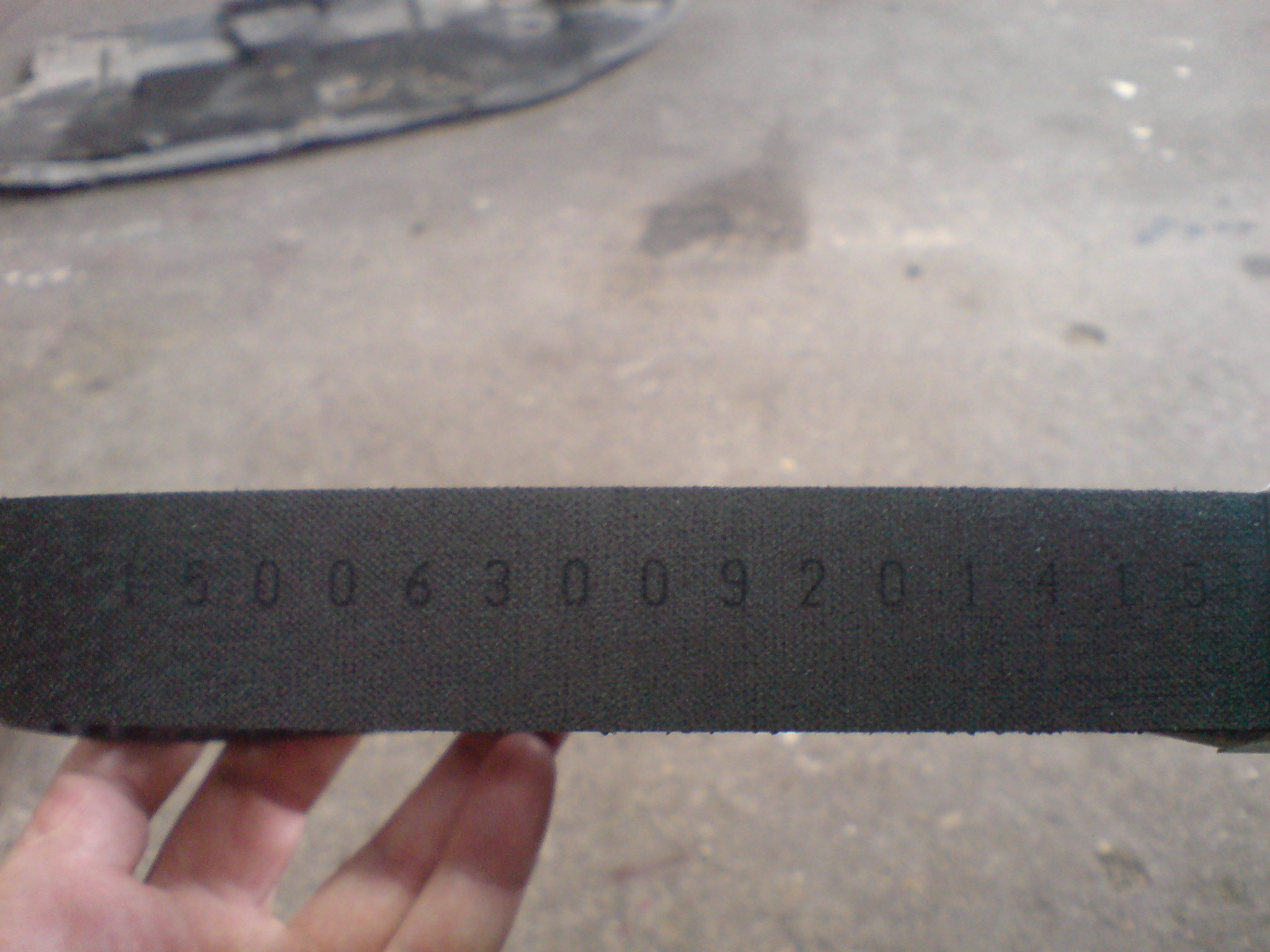

            Evo sad nove cake to jest novi jadac
            Naime uzeo sam NOV kais iz originala i sad na njemu ima 15 brojeva
            Ti brojevi su utisnuti u kais 150063009201415 a na kutiji u koju je upakovan zupcasti kais pise da je napravljen 30.09.2014 godine
            Evo gde je jadac
            150063009201415
            -------30092014--
            znaci celokupan datum proizvodnje pocinje od 6-tog broja
