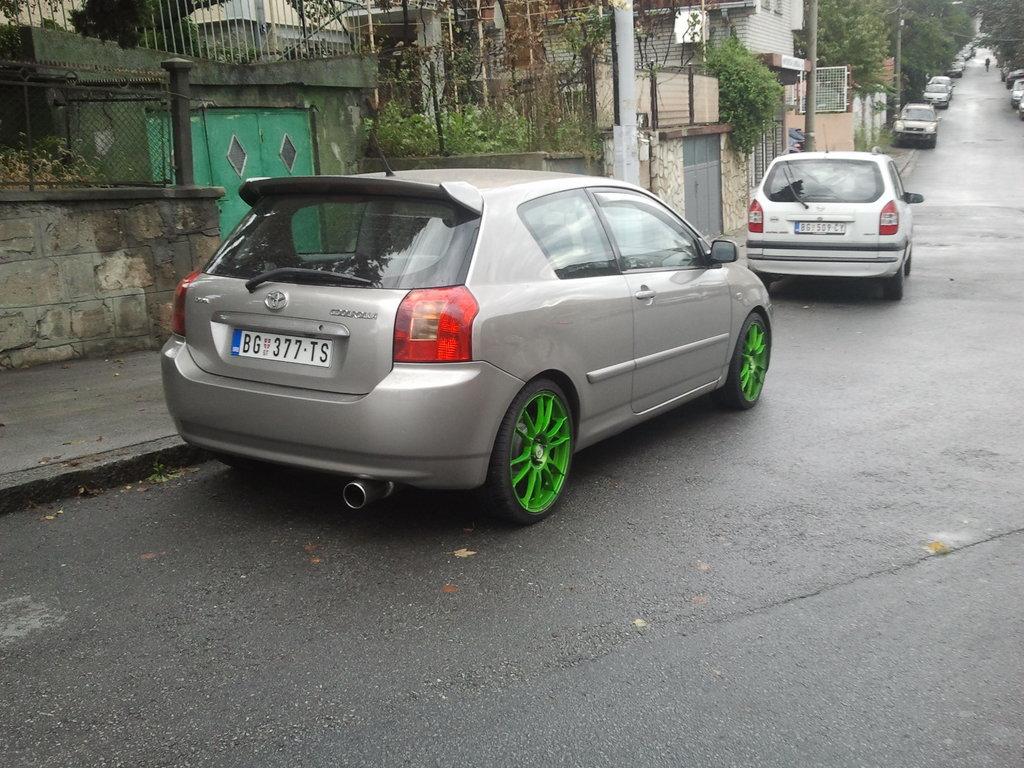

    Jun i dalje...Opran auto od shtroke pa malo koristio fotoaparat da ne zariba

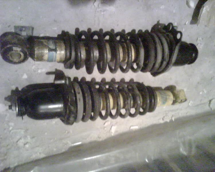

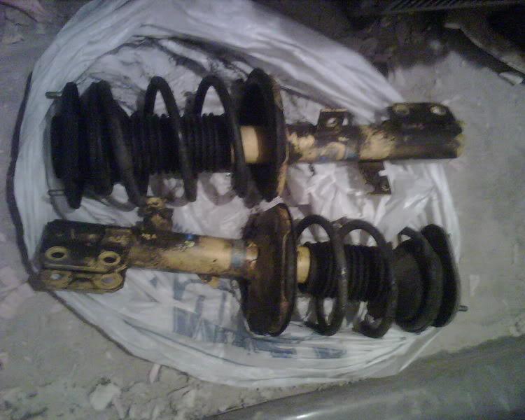

        Reshio sam da imam i zimski set amortizera i opruga, malo da shtedim BC Racing
        Od drugara sam uzeo stare amortizere, a poruchio nove Eibach opruge...ostalo mi je da nabavim josh neke sitnice tipa sholje, one gumene tj. plastichne zashtite od prashine, druge stabilizatore itd.

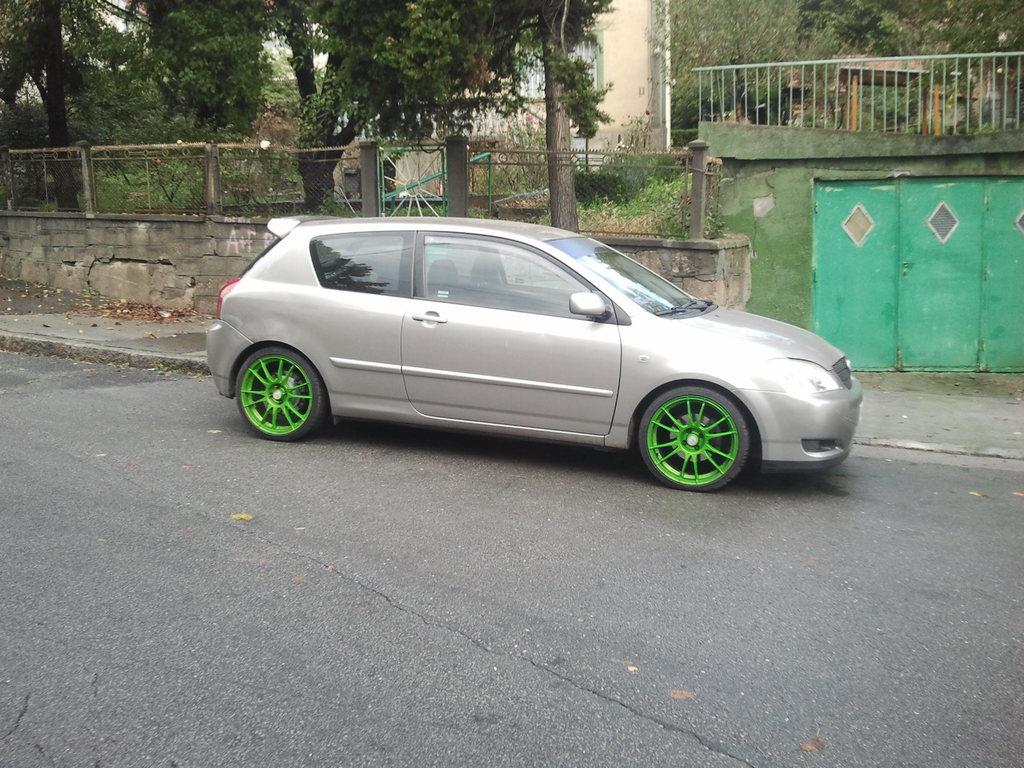

          Konachno imam felne za zimski set!!! Pazario sam OZ Ultraleggera 7x17" et30
          Zahvaljujuci Seizu i njegovoj potrazi za felnama na netu, naishao je na njih u idealnom trenutku i nagovestio mi gde i kako da dodjem do njih
          S obzirom da su u neochekivano dobrom stanju na prvi pogled, ne verujem da cu im menjati boju, makar ne dok ih ne probam na kolima.

                  Bio sam dovoljno glup da pomislim da mi nece trebati ovi amortizeri, sholje i ostali delovi pa sam to bacio/prodao/poklonio, kako shta...
                  Nedavno, posle skoro 5 godina dobio sam ideju i zelju da ipak kompletiram set za zimu pa sam nabavio druge amortizere, sholje, odbojne gume, plastichne zashtite, fabrichke duze stabilizatore i Eibach Pro Kit opruge, pa danas konachno auto ponovo postao roda koja se ljulja malo vishe nego inache BC Racing skinuti i chekaju prolece
                  Usput je zamenjeno i jedno podkrilo i manzetna poluosovine, a sledece na redu su redovni servis i prednje kochnice nadam se
