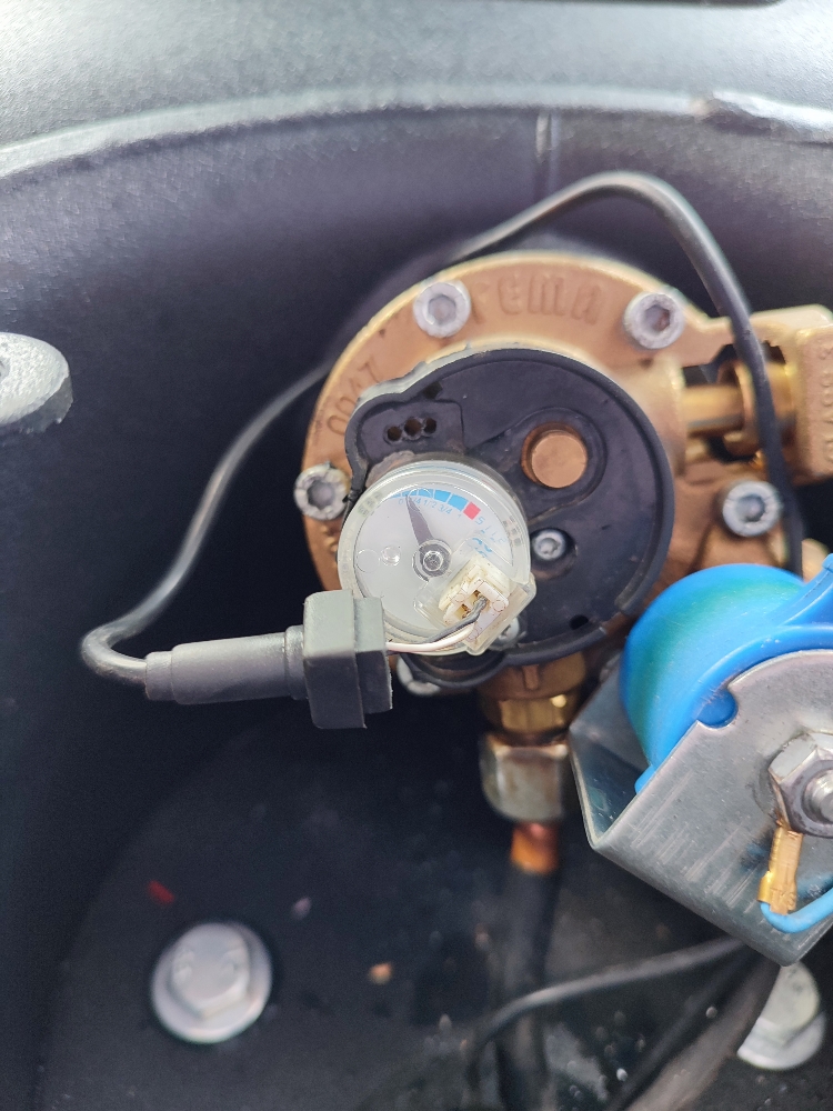

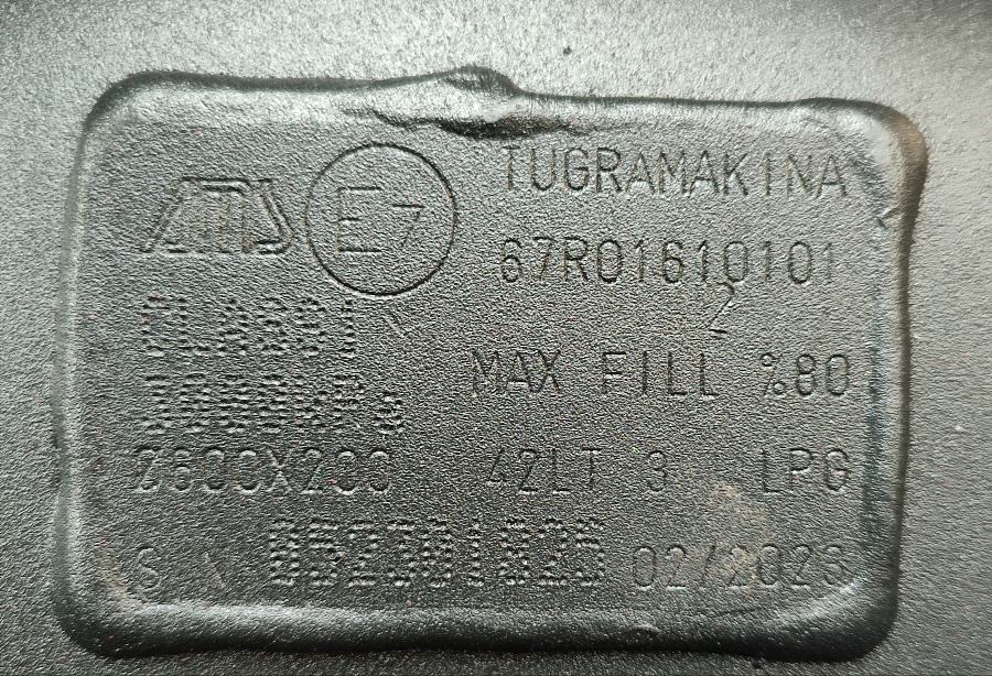

            Danas mi je plinadzija zamenio plinsku bocu, prvi put cujem za proizvodjaca Tugra Makina, ali prethodno je bila Atiker torusna boca, tako da se ne bunim sto i dalje saradjujem sa Turcima [emoji846].

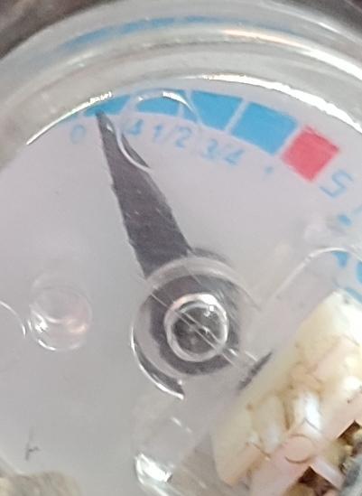

            @Dora Htedoh da proverim sa tobom stvar vezanu za plovak u boci, odnosno pokazivac nivoa plina na boci i da li je normalna situacija da pokazivac prikazuje da je nivo plina manji od 1/4 rezervoara, prakticno strelica pokazuje na manje od 1/8 zapremine grubo receno, a danas sam sipao 15L plina i time napunio preko 1/3 njene zapremine jer je boca od 42L?
            Nisam do sada nikad pratio stanje plina na osnovu pokazivaca nivoa na samoj boci, ali evo danas kad mi je zamenjena boca sam hteo cisto da proverim. Imam takodje problem sa tim sto sam prethodnu bocu mogao da punim 41.7 od 42L ukupno i onda sam batalio da je punim celu nego je ispraznim do kraja, pa napunim 20-30L i tako vozim do sledeceg praznjenja. Ocigledno multiventil ne radi posao kako valja, pa sam jutros rekao plinadziji kad vec menja bocu, da pogleda i to i rekao mi je da je cackao nesto oko multiventila, ali ne znam da li je uspeo da sredi to sto se glavi njegov deo dok ponovo ne napinim bocu do kraja sto cu da odradim u toku nedelje.
            Sutra me ceka reatest i da zavrsim sa celom ovom procedurom, zamenjen je i filter za plin za svaki slucaj, jer rekoh kad menjam celu bocu i to nek mi odradi.
            Imas neke savete vezano za ovo?
            U prologu su slike nove boce, FEMA multiventila i zumirana slika pokazivaca nivoa plina.
            Sent from my M2101K6G using Tapatalk
              • 17812
              Taj merač je univerzalan za sve zapremine boce. Položaj plovka preko magneta odredjuje položaj kazaljke. Sam merač ima bar dva položoja za dodatno podešavanje što ovde na slici vidiš kao tri rupe za šraf a šrafa nema jer je uška polomljena
              Nakon toga svaki kršten softver ima mogućnost da podesiš merač u zavisnosti od položaja kazaljke kada će upaliti ili ugasiti lampicu na prekidaču...
              Sve u svemu neprecizna (orijentaciona) sprava koja može uz neki trud da se dovede do OK preciznosti...
              Zaboravih... Ako okreneš malo merač u smeru kazaljke na satu, biće na nuli

                Ok, znaci razdesio se merac nivoa plina,tj. ova kazaljka koja sad prema prostoj matematici pokazuje manje plina u boci nego sto ga zapravo ima? Ispada da cu podesavanjem ovog meraca mozda uspeti da resim i to sto sam uspevao da bocu od 42L napunim gotovo 100% sto nikako ne bi smelo da se radi, pogotovo u letnjim mesecima... Ovo je solidna razdesenost i utice na oba granicna slucaja i kada se istrosi sav plin (tj. tako sistem prijavi) i kada se puni boca do kraja (jer se zaista puni do kraja posto prijavljuje da ima solidno manje plina od stvarnog stanja i time se probija granica od 80%).
                Plinadzija je nesto cackao oko multiventila definitivno jer mi je pokazao deo na njegovom nekom multiventilu koji najcesce zaglavi i zato ne blokira proces punjenja preko 80% kako bi trebao da radi.
                Cim prodjem reatest, zvacu ponovo plinadziju da nastelujemo ovo jer ovako ispada da ja uvek imam vise plina nego sto to prikazuje merac, pa kad mi i zapisti kao znak da sam ispraznio plin, onda je verovatno ostalo jos plina i ovo treba da se resi definitivno na duze staze...
                Dosta mi je cudno da mi nista od ovoga sto si rekao nije pomenuo jer vazi za dobrog plinadziju u gradu, ali mozda samo nije hteo da se bakce i samo me otkacio, mada ne zna za ovu situaciju jer sam ovo prokljuvio tek kada sam napunio plin i pogledao stanje na meracu.
                Hvala na pojasnjenjima, ako imas jos neki savet sta da proverim sa njim javi, mada iako cu da ga napinjem da mi podesi i softverski da se ovo stanje sa meraca prikazuje i sa brojem zelenih dioda na prekidacu u autu, unapred znam da ovo u gradu bukvalno niko nece da mi odradi.

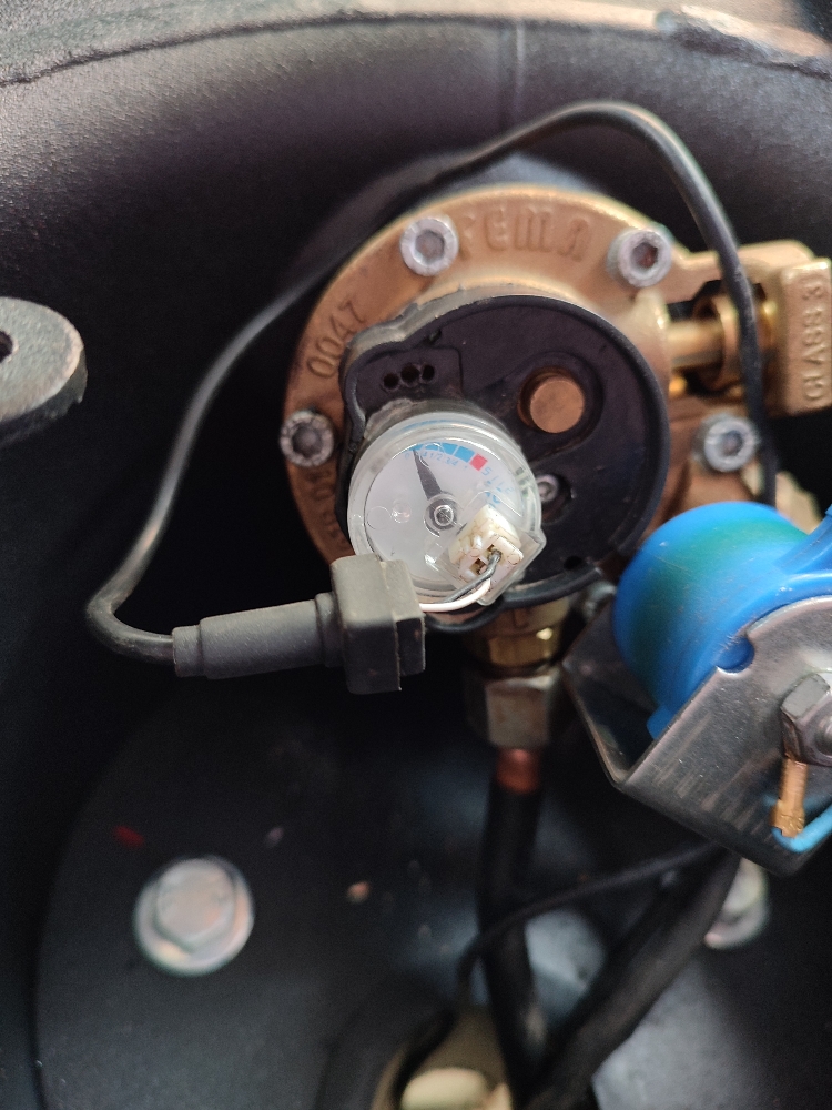

                    Ima i Tartarini i diode su lepo svetlele pre nekoliko godina. U uputstvu za Tartarini je takodje opisano kada diode na prekidacu prikazuju da je nivo plina na rezervi, ili napunjeno 1/4, 1/2 boce itd. i tada odgovarajuce diode svetle zeleno...
                    Jutros sam sipao jos plina tako da bi sada u boci trebalo da je oko 1/2 zaprimine jer ima oko 20L plina, a merac se nije ni pomerio, tako da definitivno postoji problem sa njim.
                    U prilogu je slika od jutros i stanje je kao i juce kada je bilo manje plina nego danas.
                    Mislio sam da samo treba malo da se pomakne u smeru kazaljke kao sto si prethodno rekao i da probam ja to da sredim, ali je ipak ovo posao za nekog plinadziju jer je merac zabio kako stoje stvari i pitanje je kako ce sistem da radi pri trosenju ili punjenju do kraja.
                    U svakom slucaju, reatest sam prosao jutros, a ovo cemo da resimo kad se javi plinadzija [emoji846]

                      @Dora Merac nivoa plina je otisao izgleda skroz jer je zabijen na nivou koji sam slikao u prethodnom ppstu i nakon toga sto sam putpuno ispraznio i napunio bocu do kraja jutros. Sve vreme stoji zabijen kao na slici. Od 42L je u bocu sipano 39.5L plina tako da ni plovak ne radi kako valja.
                      Interesuje me posto je u pitanju FEMA multiventil koji sad tesko da cu naci negde u prodaji (jer je ubacen pri plinskoj instalaciji pre 10 god.), da li mogu da zamenim trenutni multiventil za neki drugi koji odgovara mojoj boci koji sam zamenio prosle nedelje? Posto bi to bila prepravka, morao bih ponovo da radim reatest? To naravno zelim da izbegnem, mada u sustini ne verujem da bih imao problema do sledeceg reatesta jer ko jos proverava da li se oznaka multiventila slaze sa onim sto pise u potvrdi o atestu...
                      Kako ga ti cenis, sta mi je najpametnije za uraditi? Da li da se zezam uopste da zamenom multiventila jer plinadzije ovde u Nisu ne zele da se zezaju sa postojecim i da ga srede eventualno? Ili da teram ovako kako je sad, ako je uopste bezbedno tako, pa da jednostavno uvek ispraznim bocu i naspem tipa 35L plina i onda sam miran...? Nemam nikakvih problema u voznji sa ovim multiventilom, hvala Bogu nista nigde ne curi, plinadzija je to proverio, a i ja povremeno proverim oko boce da li se oseca plin itd.
                      Hvala unapred na odgovoru

                              Posto cu najverovatnije morati ceo multiventil da menjam, koji preporucujes za bocu 600x200 od 42L?
