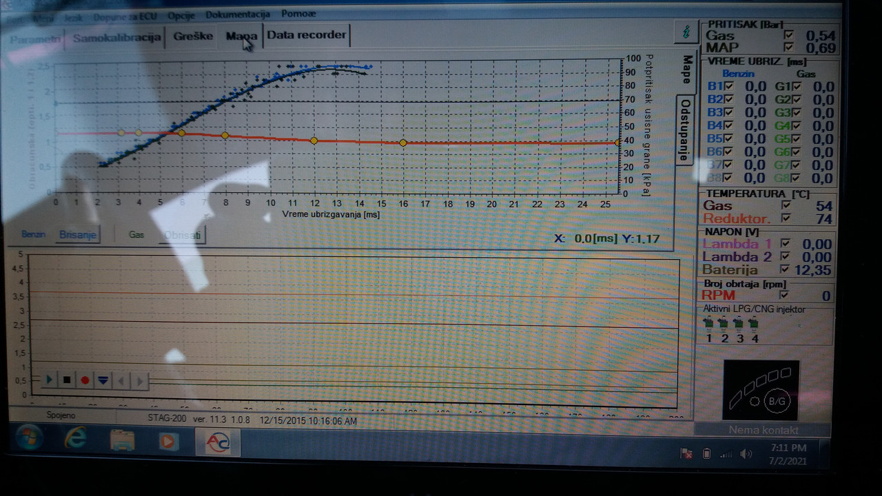

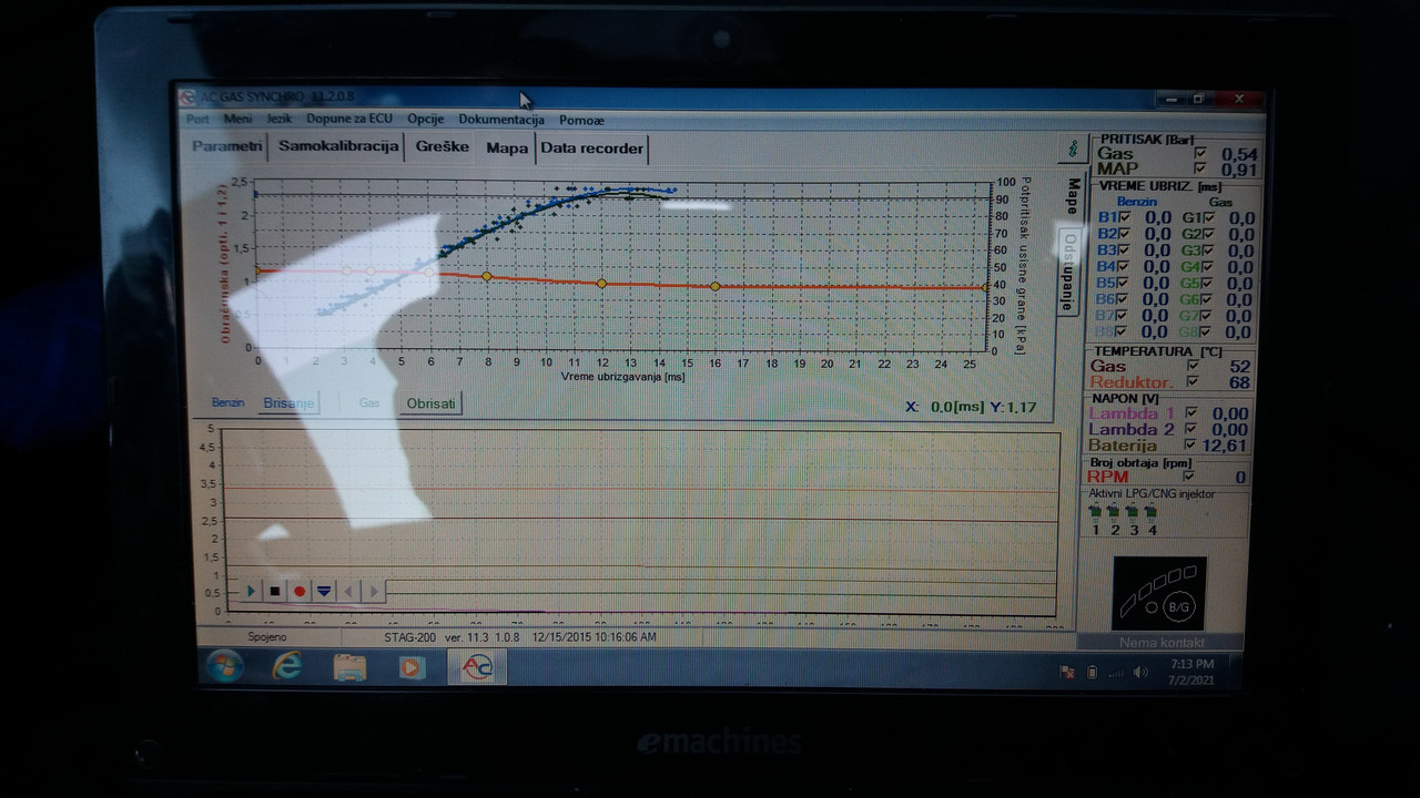

    Razumem da je informativnog karaktera ali mi brojke nisu jasne. Ima samo 1, pre lonca jer je kat skinut ko zna kad. Poklapaju se skroz.

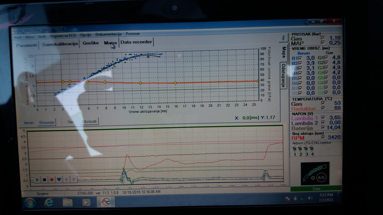

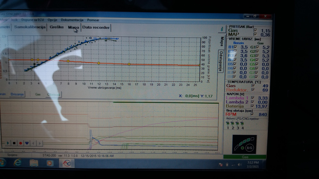

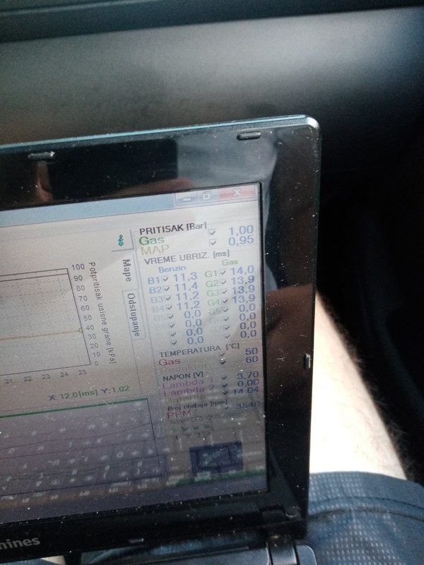

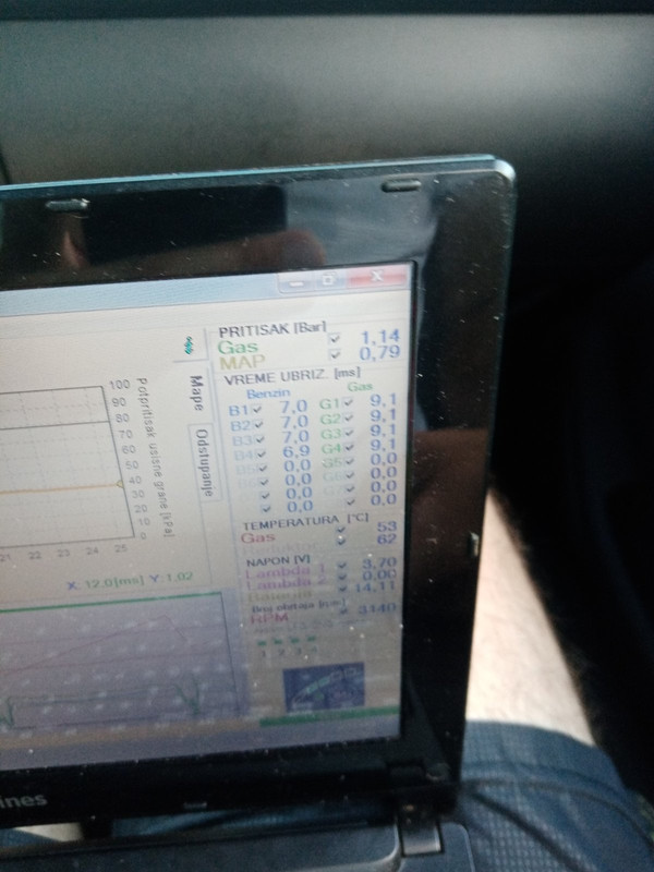

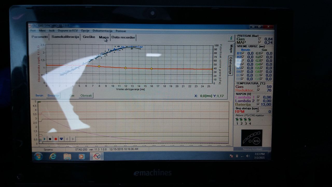

            Na zadnjoj slici koju si okacio map ti pokazuje 0.30 vrednost na 4680 rpm.Tu vrednost bi trebao da pokaze na leru znaci definitivno ispitaj taj map senzor.Sto se tice remonta isparivaca sigurno da ciscenje i nove membrane ne mogu da skode.

                Kad je auto ugašen MAP pokazuje jednu atmosferu ukupno na obe skale.

                  Od800 +/- 20. 71 kada je ugašen.Kad dođem kući postaviću slike pre paljenja, u toku rada na leru, na obrtajima i ugašenog.

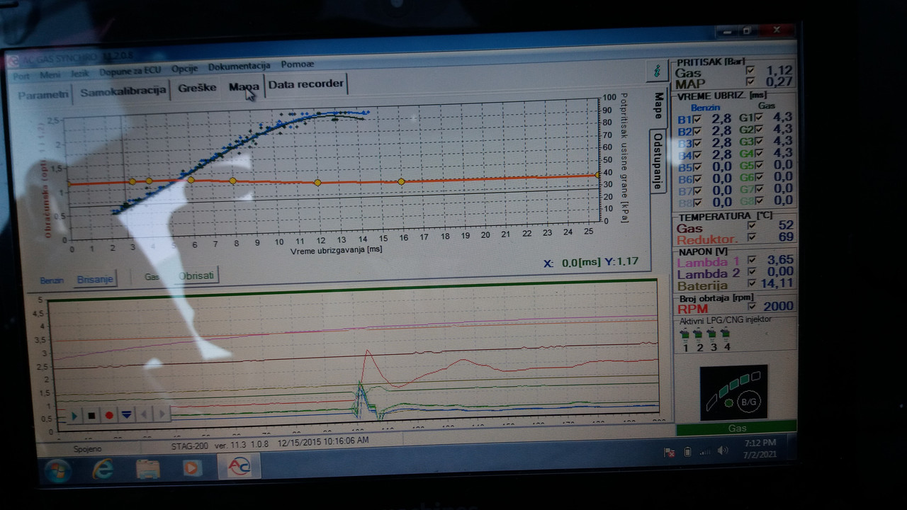

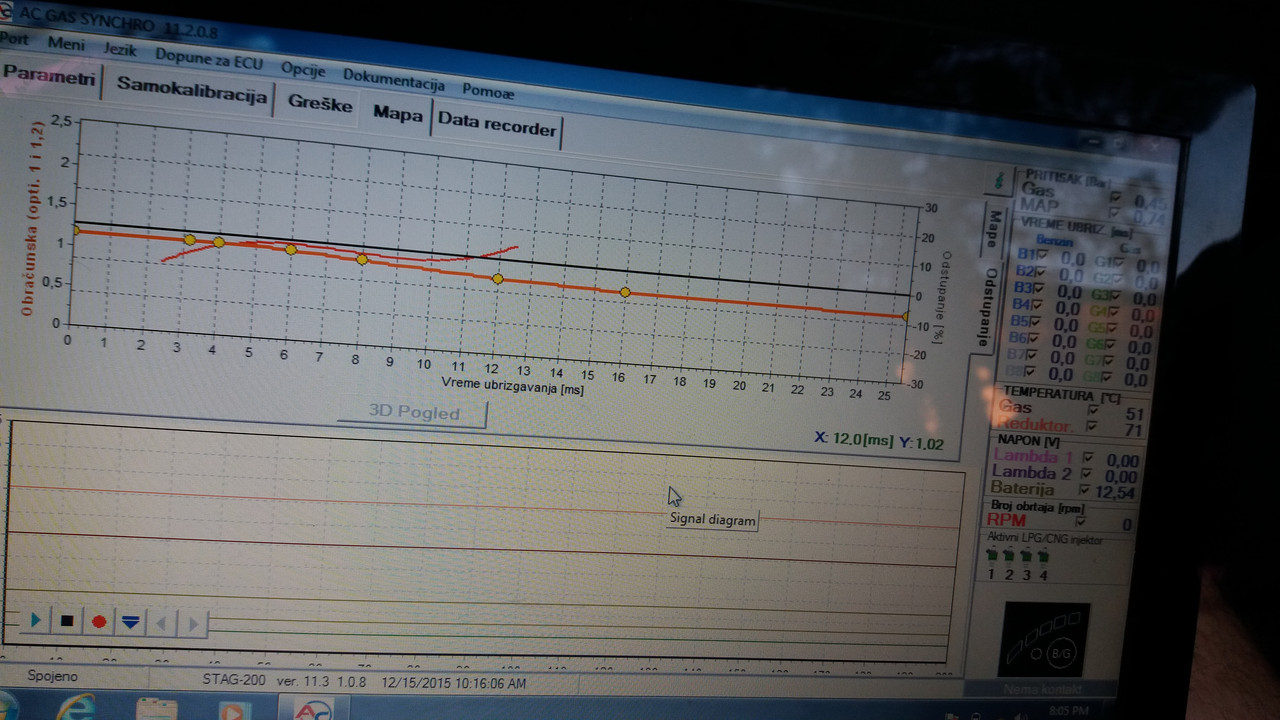

                    Ovo su fotke u mestu.

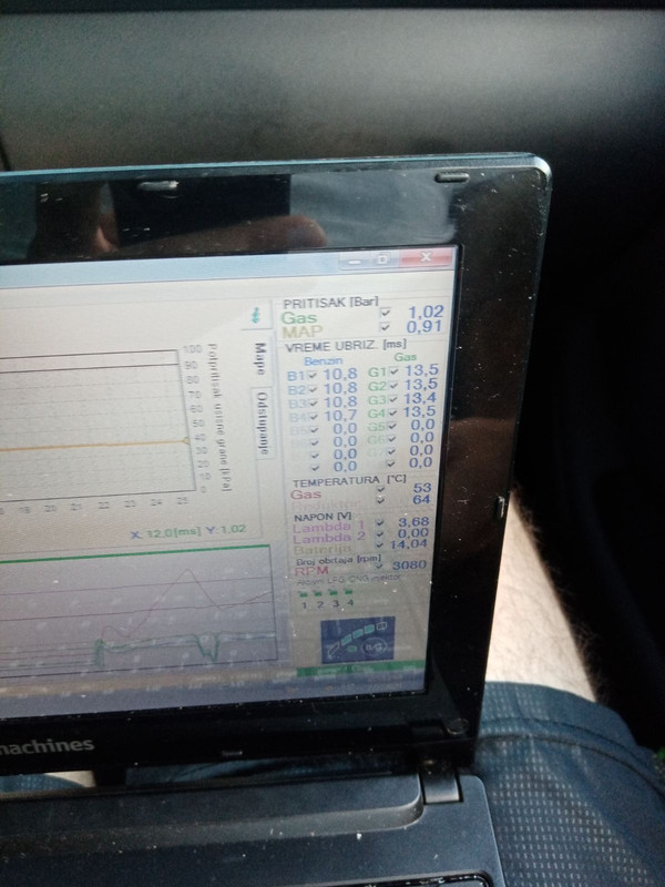

                    A ovo je pod opterećenjem, u toku vožnje. Neće preko 0.95, ni ispod 0.35 na leru.
