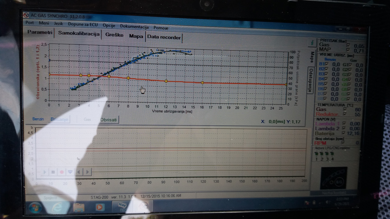

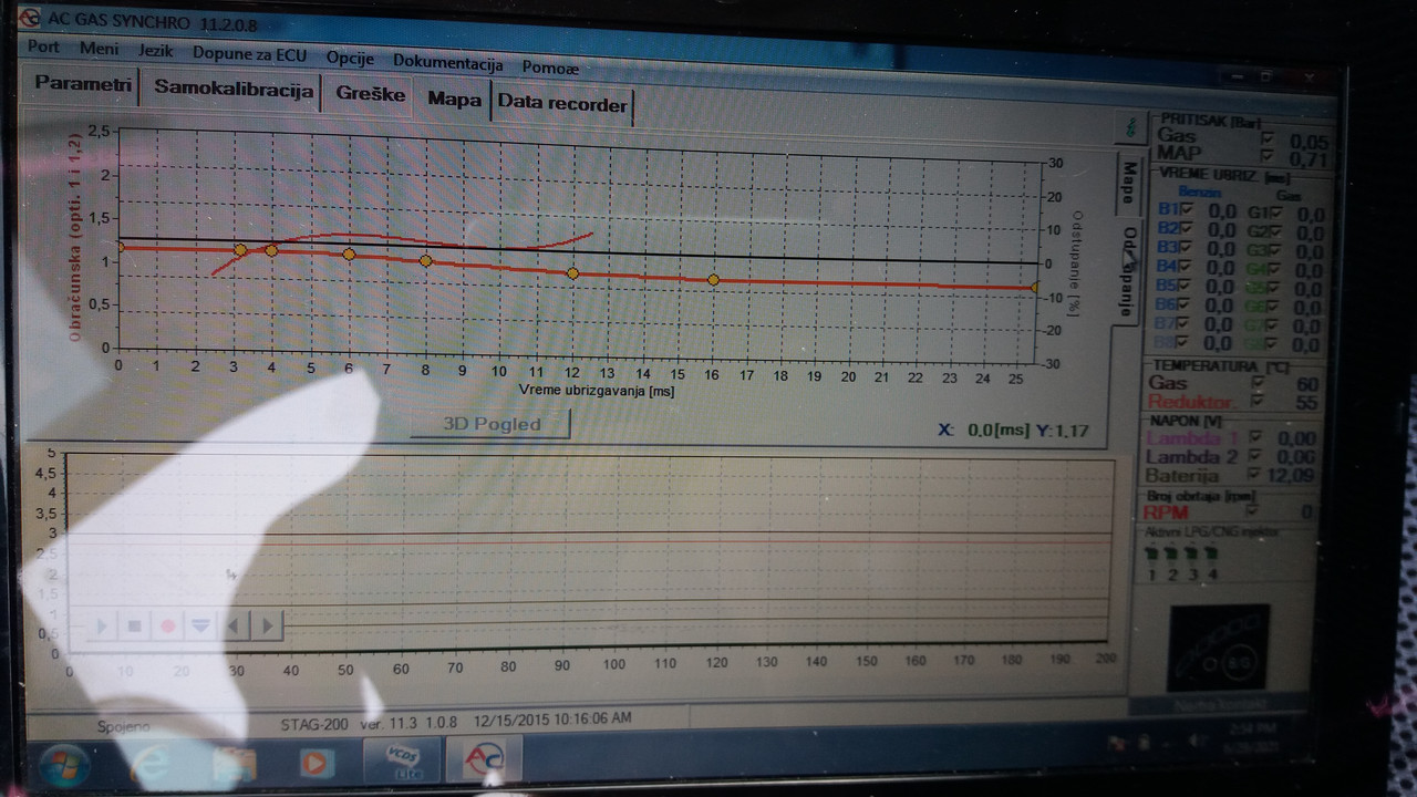

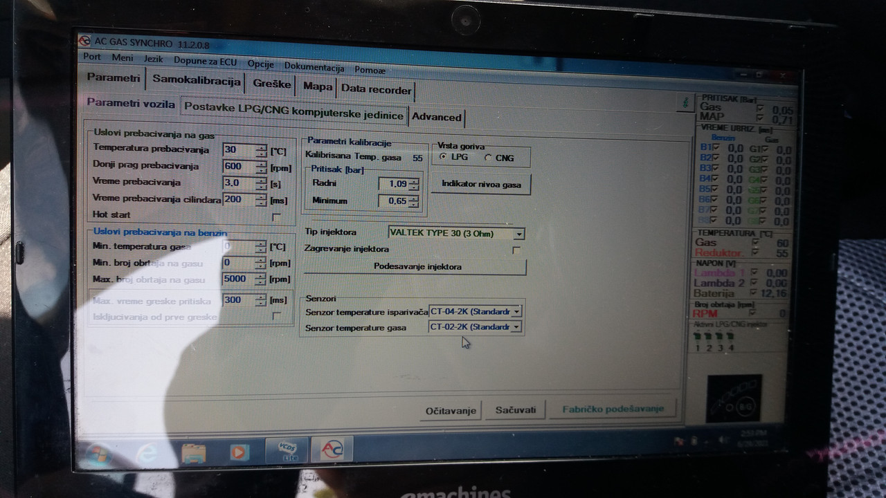

    Pozdrav društvo. Dakle, vozim A3 1.6 '98 b/tng. Do skoro sam imao problem sa strujom na 2. cilindru, našao sam i rešo problem, kontakti iz računara oksidirali iz nekog razloga. Pošto sam to rešio, hoću da podesim rad na plin što bolje mogu. Isparivač je tomasetto, točak boca od 30l, valtek dizne i stag 200 ecu.
    Evo i trenutne mape, odstupanja kao i svih postavki.

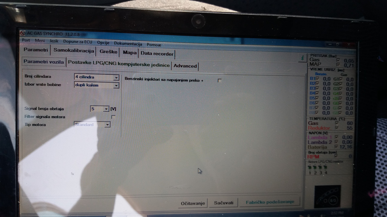

    Ako auto dobro radi na gas i vozi se dobro nista ne diraj mapa je po meni skroz oke.Jedina zamerka u postavkama neko je ostavio da taj auto ima dve bobine po cilindru.

      A poznato je da ima jednu za sva 4. Ne ide baš najbolje, pre je imao bolji odziv na gas a prelazio je preko 320km. Sad jedva 300 pređe.

        Mapa ti je skroz korektna defleksija razlika izmedju benzinske i plinske mape je u toleranciji 10%.Koliko je presao na gas kad je radjen servis plina zadnji put?

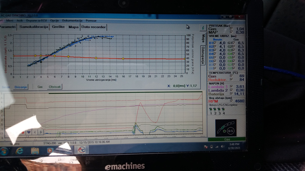

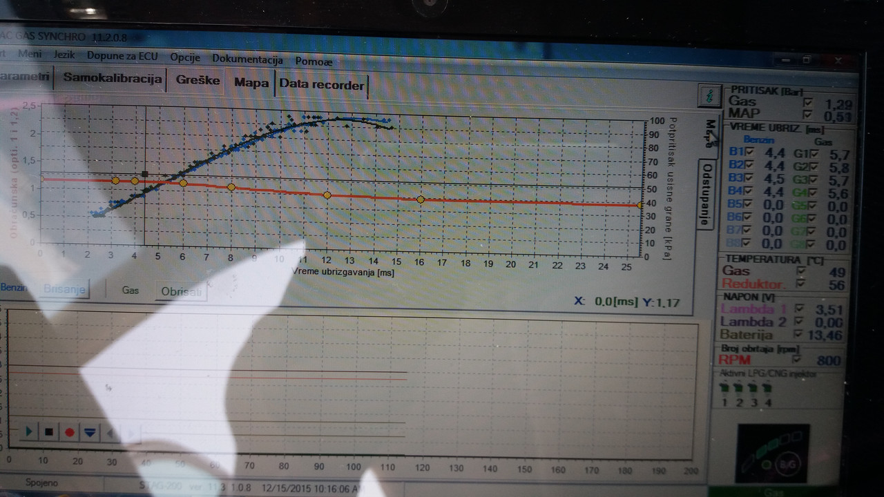

              Hteo sam ovde da nabavim filtere a možda i da zamenim membrane na uređaju. Ali, kažem ti, nije potisak kakav je bio pre novog mapiranja a nisam slikao prethodnu mapu...
                Neverovatno... daj bar neko da se z**** i slika kad motor radi... ali godinama moj Ines
                Kad motor ne radi onda je 1 bar ukupno na oba broja, ovde fali 0.30.
                Ja stvarno nemam pojma sa engleskim ali kad vidim srpski prevod i to malo što znam ništa ne razumem. Dupli kalem sasvim sigurno ne znači dve bobine po cilindru.
                Ako pokazuje pravilno obrtaje onda je to ok. Ostalo kako već rekoše nema šta naročito da se podešava...

                  Ako je to nas prevod za englesku rec Number of cyl.for coil to bi trebalo da znaci broj cilindara po bobini ako se ne varam.

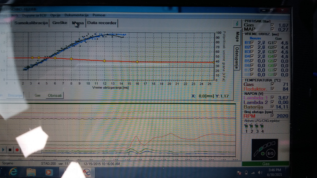

                    [QUOTE=Dora;654156]Neverovatno... daj bar neko da se z**** i slika kad motor radi... ali godinama moj Ines

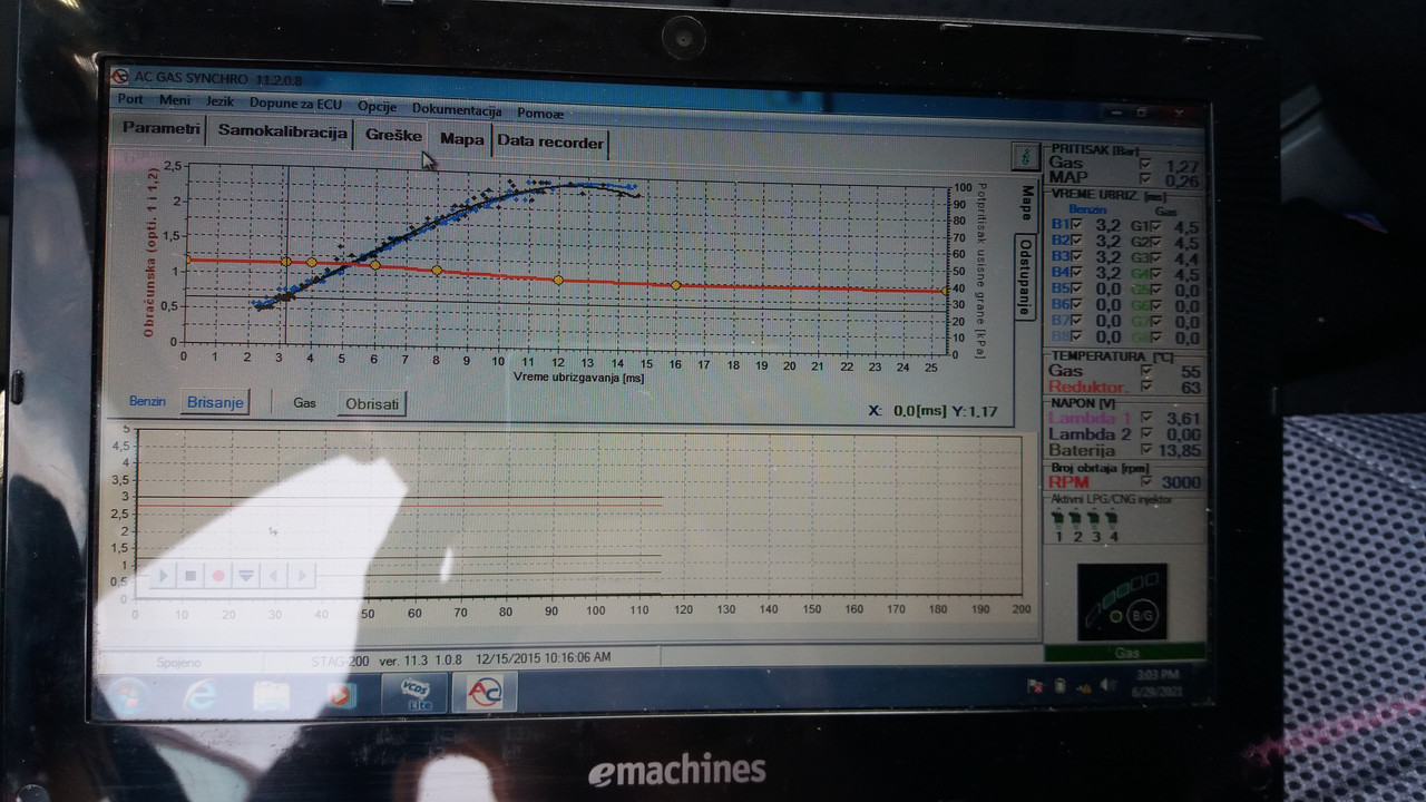

                      Po potpritisku bih rekao da je ler a to nije 3000 obrtaja, podesi to tamo na "kalemovima" dok ne bude realan broj obrtaja ili ti MAP stvarno ne radi kako treba.

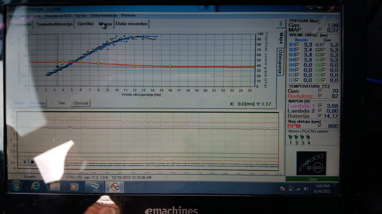

                        Ovo je na leru samo što map bude 35 a lambda 3.62. Interesuje me lambda, zar ne bi trebalo da su manje brojke? Ako stavim jedan kalem diže obrtaje na 1700 , ovo su vrednosti koje sam prikaže kada se zakači.
                        • canibal86
                          • 07.03.2010
                          • 156
                          • Sid
                          Jel ti lambda u opste povezana na instalaciju?Stvarno te vrednosti map senzora ti se ne poklapaju sa obrtajima.Trebalo bi na realnih 800rpm motora da pokaze najmanji broj na map senzoru i kako rastu obrtaji da se izjednaci sa atmosferskim pritiskom na punom gasu.

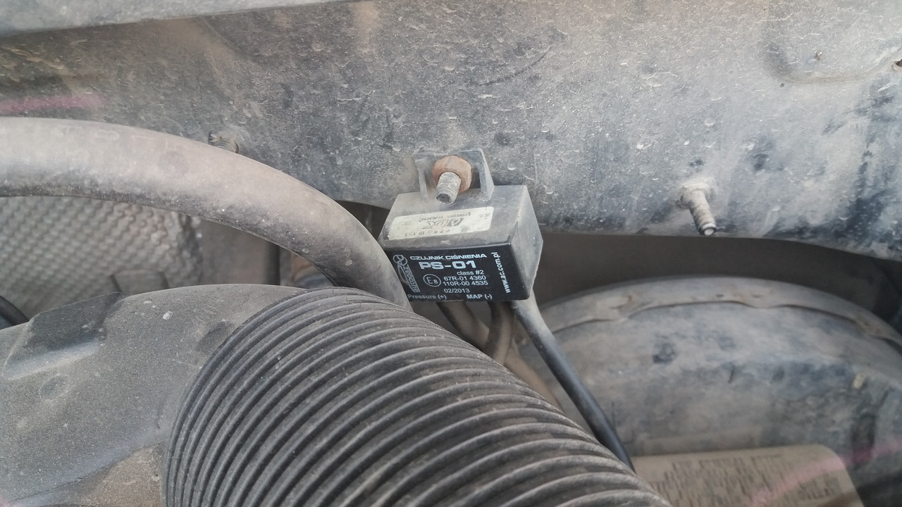

                            Povezana jeste fizički, pre u nedelju sam prebacivao žice na konektor pošto je neko vrv zamenom sonde samo zavrnuo rukom i "izolovao" selotepom... ali ništa se nije promenilo. Mogu li da proverim probnom lampom na dolaznom konektoru nekako? Ima 2 alu i 2 bakarna pina u konektorima ali kada se sastave nisu u paru nego 2 alu idu u 2 bakarna. Od žica na sondi imam 2 bele, sivu i braon. Bele bi trebalo da su grejač?
                            A vidi kako je zanimljiv map senzor...

                              Lambda na tom uredjaju kad je povezana je samo informativnog karaktera ne utice na smesu tako da u opste ne mora biti povezana.Sluzi za uvid majstoru kad steluje.Map definitivno se cudno ponasa.Jel ti se poklapaju obrtaji sa stag interfejsa i sa sata samog automobila?Jos jedna stvar ako taj auto ima dve sonde povezuje se uvek prva ona je zaduzena za smesu druga je za stanje katalizatora.
