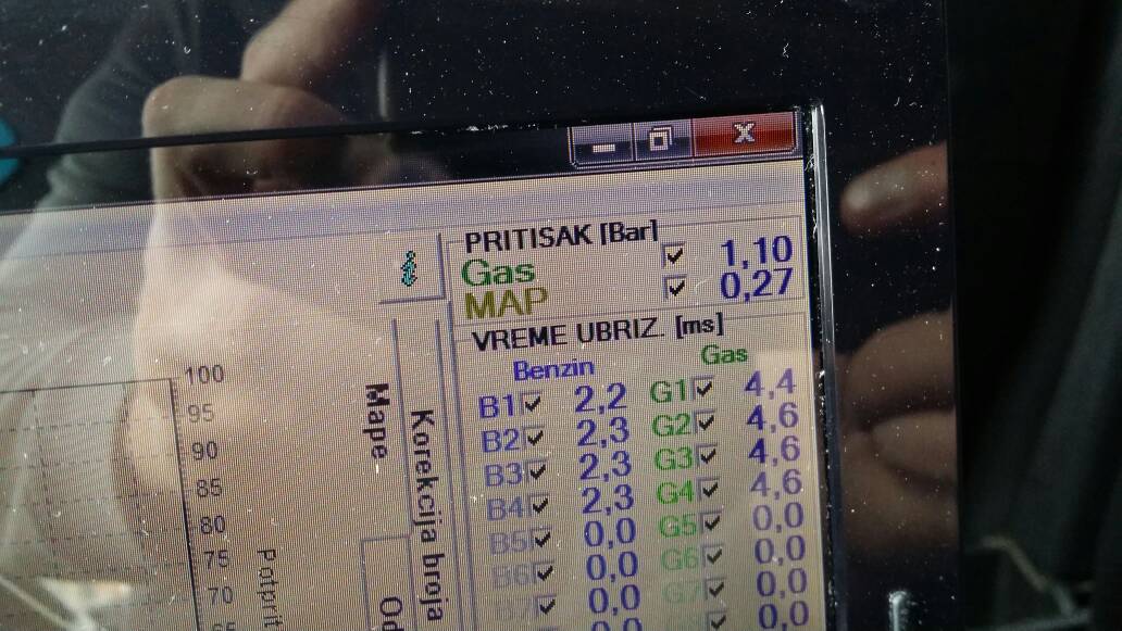

      Upravo mi je stigla dijagnostika za stag. Samo da vam javim i mi jutros bio skroz notmalan prelaz sa benzina na plin na leru u mestu i da auto uopste nije trokirao kao pre. Uopste mi nije jasno u cemu je fora. Bas me interesuje kako ce se sutra ujutru ponasati.

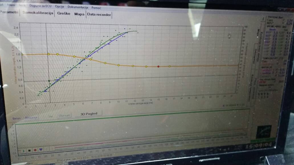

        Ovo je moja mapa

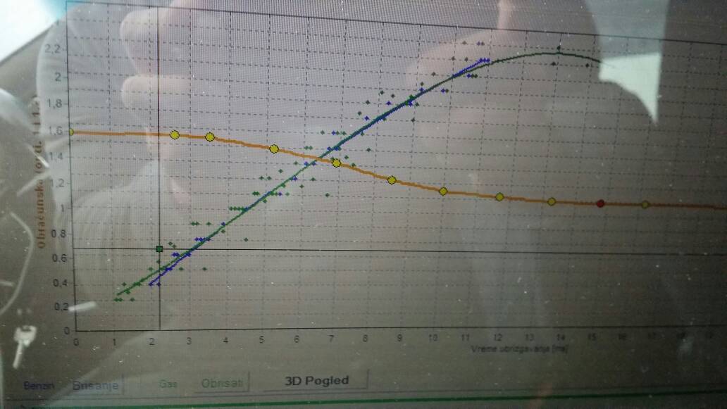

          Evo kako mi je izgledala mapa nekad
          A sada ovako izgleda
          Dok je ovo pritisak na isparivacu prvo bio 1.49, a sada je
          Kako vam se cini sve ovo?
