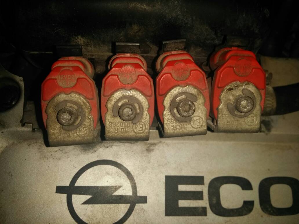

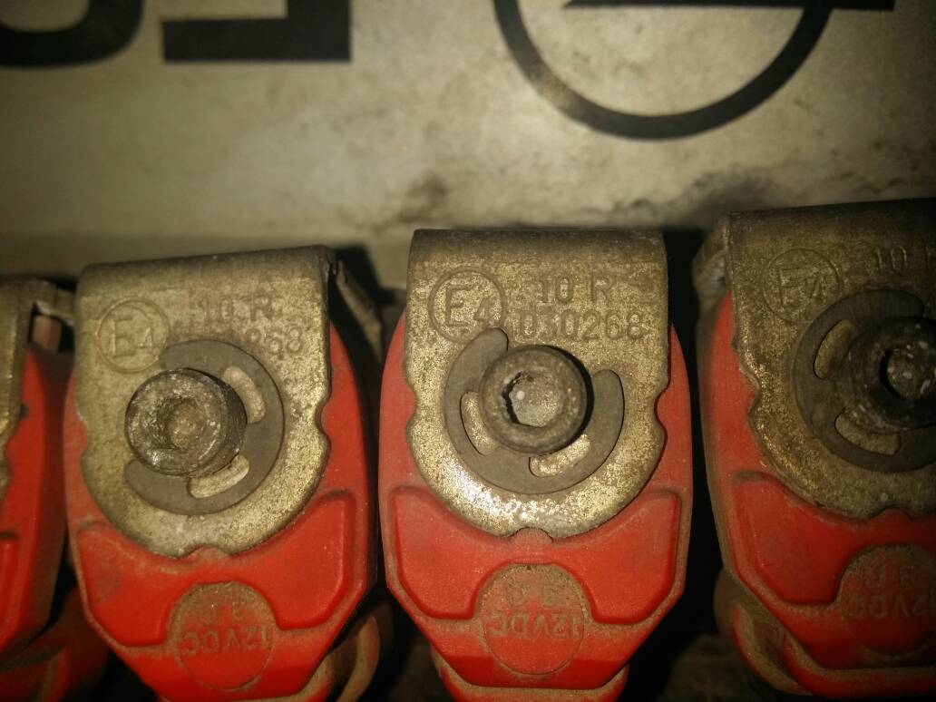

              Isparivac je Tomasetto A0115310, a dizne ne znam koje su jer taj podatak nisam video nigde u dokumentaciji. Sada cu ih slikati i okacicu sliku
