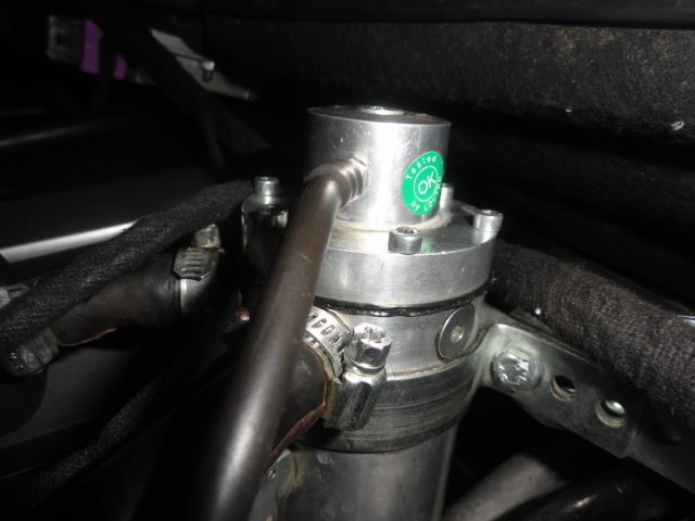

                      konacno reseno...
                      Juce i danas sve detaljno pregledano i otkrivena greska...
                      naime na trecem klipu kabl za elektricnu diznu na benzin ispao...djek u djek bio labav,samo vraceno i sve radi kao i pre..
                      zahvaljujem se svima koji su na neki nacin pomogli da resim problem..
                      odkriveno je i jos da treba zameniti menbranu na isparivacu,na vise mesta ispuckala pa molim majstore ako neko ima ili moze da nabavi da me kontaktira da i to resim...

                          Ja ti predlazem da stavis neki krsten isparivac a ne to smece. Da menjas membranu na tako maloj kilometrazi je katastrofa. Ako je to uopste tacno. Po tome ispada da sam ja trebao 10x da zamenim za ovih 200k km, a nisam menjao nikad.

                            Pa nista ako je tako brisem sliku i vise netrazim menbranu a vidim i nema je na trzistu - uzimam nov isparivac samo dajte
                            predlog koji da kupim i resim i to da ne menjam stalno....?
                              Prins ili Landi Renzo IG1(Johny Valker), a moze i Gurtner,kao alternativa
