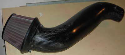

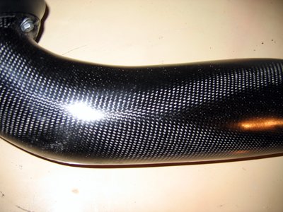

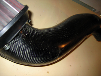

    Evo narod malo sam se igrao kod kuce i napravio svoj intake iz carbona,
    fora u njem je da uzima maximum zraka koliko moze jer je model napravljen direktno za moj avtomobil za moju masinu i tako je nekde deblji nekde tanji...
    to mi je prva stvar napravljena od carbona al cu se nauciti radit sa tim, dosad sam radio samo sa poliesterom

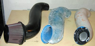

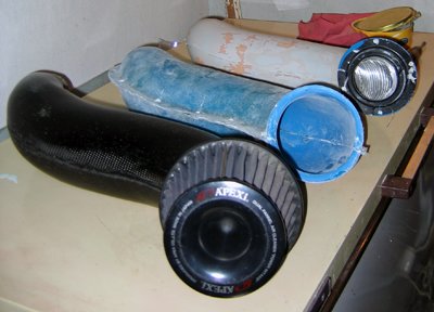

    evo kako to izgleda prvo napravis model onda napravis kalup od toga i onda produkt...ovaj je npravljen pravo za ovaj filter APEXi

        Izgleda odlicno, koji si tip karbona koristio? Predpostavljam da je koriscen "hladni metod"? Zasto ne napravis kuciste za filter i izvedes crevo na masku ili sl. Ovako kako je uvuci ces samo vruc vazduh.
        Moj drug u Austriji je testirao fabricki filter, open cone K&N i BMC u karbonovom kucistu. Sa karbonovim kucistem razlika u temperaturi se pokazala +2 C, sa fabrickom kutijom i filterom +6 C a sa open cone K&N +15 C. Sve ovo je izvedeno na 3 razlicita Passata V6, svaki je testiran sa sva 3 vida filtera.

            JOP to jeste moj plan i ovaj je vec napravljen za ta projekat, prije sam imao CAI(cold air intake)....
            Tako da to je prva faza od triju faza mog projekta...slijedeca stvar je air box i treca zadnja faza ce biti pravljenje zajemaca zraka iz prednjeg branika, kde imam tri velike rupe i ona na lijevi ce biti cijela lovilac zraka za filter
            Tako da projekt jos nije over al zima jos nije pravo pocela
