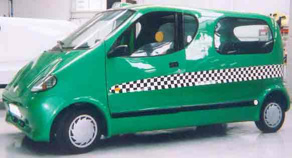

                      A mogli bi da se koriste i automobili na komprimovani vazduh, u Francuskoj su cak napravili i neki prototip. Ali ne ide to u prilog naftnoj industriji, a ona je mocna.
                      • @lix
                        • 17.12.2004
                        • 875
                        • Panchevo, Serbia; Moscow, Russia
                        evo ima ovako nesto
                        nesto vise na spanskom sajtu
                        Ce site web est à vendre ! theaircar.com réunit des informations et annonces. Nous espérons que vous y trouverez les informations que vous recherchez !
                        Mexico city ima veliki problem zbog zagadjenja koje potice od saobracaja. Zato ce do 2015 SVA vozila koja se koriste za masovni prevoz biti polretana komprimovanim vazduhom. Vec su potpisali ugovor sa Francuzima za isporuku 30.000 ovih vozila. (Ne znam jesu li razmisljali odakle im struja kad budu trebali da pune rezervoare).
                        Sve u svemu super stvarcica. Morace malo da smisle gde ce sa oslobodjenim vazduhom jer se na mestu gde izlazi javlja led.[/url]
