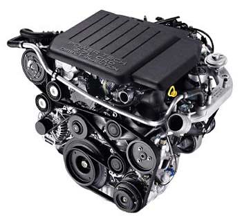

    Svrha motora je da pretvara gorivo u kretanje i time obezbedi pokretanje automobila. Trenutno, najlakši način da se napravi kretanje od goriva je sagorevanje goriva unutar motora. Daklem, automobilski motor je motor sa unutrašnjim sagorevanjem - sagorevanje se odigrava u njegovoj unutrašnjosti. Treba zapaziti par stvari
    - Postoje različite vrste motora sa unutrašnjim sagorevanjem. Dizel motori su jedna, mlazni motori druga, benzinski treća, a rotacioni (Vankel) opet neka četvrta grupa. Svaka od tih grupa naravno ima svoje prednosti i mane.
    - Postoje i motori sa spoljašnjim sagorevanjem. Parna mašina je tipičan primer motora sa spoljašnjim sagorevanjem. Međutim zbog određenih razloga (velike dimenzije, mala efikasnost) ti motori su jako nepraktični za automobile.
    Danas veliki procenat automobila koristi motor sa unutrašnjim sagorevanjem iz sledećih razloga:
    1. Relativna efikasnost (u poređenju sa motorima sa spoljašnjim sagorevanjem)
    2. Relativna jeftinost (u poređenju sa gasnim turbinskim motorima - koriste ih avioni)
    3. Relativno lako dosipanje goriva (u odnosu na električne motore)
    Ovo su prednosti tehnologije koja za sada omogućava najjeftiniju proizvodnju automobila.

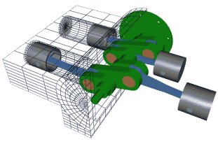

    Cilindri imaju iste zapremine pa četvorocilindrični motor od 2.0l ima zapreminu jednog cilindra od 500ccm. U principu zapremina može ugruba da prikaže koliko motor može snage da razvije. Raspored cilindara u motoru može biti redni, u V (pod nekim uglom) ili položeni ili tzv. boxer motori.
    Boxer motor ^.................................................. ........................................Redni motor ^
    Motor u "V" rasporedu ^

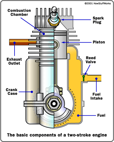

        posto nisam bas na prijateljskoj osnovi sa "engineer" engleskim moze li bez prevoda? pa onda neko ovde da to lepo prevede strucno?
        Evo za pocetak:
        ovako izgleda dvotakti motor:
        Ugradnja dvotaktnog motora ustvari je i najcesce rijesenje u ultralakom letenju. Vrlo povoljan odnos snage i tezine, vrlo jednostavan i bez suvisnih dijelova, ovdije ga je ucinio popularnom opcijom. Iako nekada vrlo uobicajena nestabilnost u radu dvotaktnih motora iz vremena prerada Trabanta, danas i nije primjerena modernijim dvotaktnim motorima i rijesenjima koja se sada primjenjuju. Iako njihova sama konstrukcija ne daje posebne novosti, mnogi od nas osvjedocili su se u njihovu trajnost.Na zalost otkazi dvotaktnih motora na zrakoplovima koji su se desavali, vrlo cesto su bili posljedica loseg ili gotovo nikakvog odrzavanja.

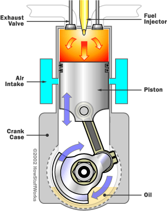

          a ovako izgleda dvotaktni dizel motor:

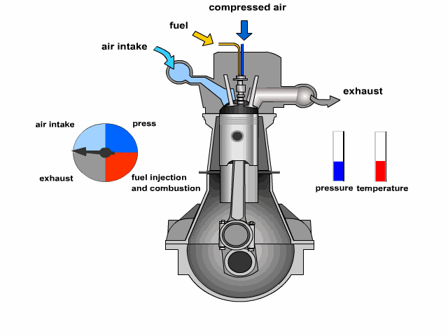

            a evo i dizel motora:
            za ovo vam je potreban flash player
            p.s. sto ne moze da se okace flash animacije...?!

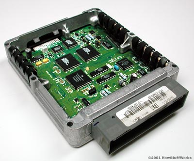

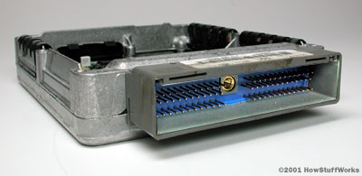

              Ecu
              mislim da ovo nebi trebalo da se prevodi pa stoga cu preneti text u potpunosti sa HSW.com
              Sophisticated Engine Controls
              Before emissions laws were enacted, it was possible to build a car engine without microprocessors. With the enactment of increasingly stricter emissions laws, sophisticated control schemes were needed to regulate the air/fuel mixture so that the catalytic converter could remove a lot of the pollution from the exhaust. (See How Catalytic Converters Work for more details.)
              The computer from a Ford Ranger
              Controlling the engine is the most processor-intensive job on your car, and the engine control unit (ECU) is the most powerful computer on most cars. The ECU uses closed-loop control, a control scheme that monitors outputs of a system to control the inputs to a system, managing the emissions and fuel economy of the engine (as well as a host of other parameters). Gathering data from dozens of different sensors, the ECU knows everything from the coolant temperature to the amount of oxygen in the exhaust. With this data, it performs millions of calculations each second, including looking up values in tables, calculating the results of long equations to decide on the best spark timing and determining how long the fuel injector is open. The ECU does all of this to ensure the lowest emissions and best mileage. See How Fuel Injection Systems Work for a lot more detail on what the ECU does.
              The pins on this connecter interface with sensors and control devices all over the car.
              A modern ECU might contain a 32-bit, 40-MHz processor. This may not sound fast compared to the 500- to 1,000-MHz processor you probably have in your PC, but remember that the processor in your car is running much more efficient code than the one in your PC. The code in an average ECU takes up less than 1 megabyte (MB) of memory. By comparison, you probably have at least 2 gigabytes (GB) of programs on your computer -- that's 2,000 times the amount in an ECU.

              ECU Components
              The processor is packaged in a module with hundreds of other components on a multi-layer circuit board. Some of the other components in the ECU that support the processor are:
              Analog-to-digital converters - These devices read the outputs of some of the sensors in the car, such as the oxygen sensor. The output of an oxygen sensor is an analog voltage, usually between 0 and 1.1 volts (V). The processor only understands digital numbers, so the analog-to-digital converter changes this voltage into a 10-bit digital number.
              High-level digital outputs - On many modern cars, the ECU fires the spark plugs, opens and closes the fuel injectors and turns the cooling fan on and off. All of these tasks require digital outputs. A digital output is either on or off -- there is no in-between. For instance, an output for controlling the cooling fan might provide 12 V and 0.5 amps to the fan relay when it is on, and 0 V when it is off. The digital output itself is like a relay. The tiny amount of power that the processor can output energizes the transistor in the digital output, allowing it to supply a much larger amount of power to the cooling fan relay, which in turn provides a still larger amount of power to the cooling fan.
              Digital-to-analog converters - Sometimes the ECU has to provide an analog voltage output to drive some engine components. Since the processor on the ECU is a digital device, it needs a component that can convert the digital number into an analog voltage.
              Signal conditioners - Sometimes the inputs or outputs need to be adjusted before they are read. For instance, the analog-to-digital converter that reads the voltage from the oxygen sensor might be set up to read a 0- to 5-V signal, but the oxygen sensor outputs a 0- to 1.1-V signal. A signal conditioner is a circuit that adjusts the level of the signals coming in or out. For instance, if we applied a signal conditioner that multiplied the voltage coming from the oxygen sensor by 4, we'd get a 0- to 4.4-V signal, which would allow the analog-to-digital converter to read the voltage more accurately (see How Analog and Digital Recording Works for more details).
              Communication chips - These chips implement the various communications standards that are used on cars. There are several standards used, but the one that is starting to dominate in-car communications is called CAN (controller-area networking). This communication standard allows for communication speeds of up to 500 kilobits per second (Kbps). That's a lot faster than older standards. This speed is becoming necessary because some modules communicate data onto the bus hundreds of times per second. The CAN bus communicates using two wires.
