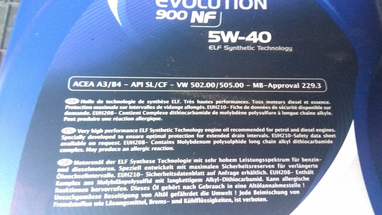

      Btw, za XP 1,8 2002. god. citroenova dokumentacija podržava upotrebu ulja kakvo je npr. Elf Evolution 700 STI 10W-40 (po osnovu navedenih ACEA normi), s tim što ona naravno preporučuje ulja totalove serije Quartz (mada to u ovom slučaju i nije previše bitno), tj. konkretni pandan Quartz 7000 10W-40, uz još neka druga ulja quartz serije.
      Ono što jeste interesantno, a to nije bio slučaj do pre nekog skorijeg vremena - da pojedina elfova ulja (recimo Elf Evolution 900 NF 5W-40 i SXR 5W-40) prema onome što piše na nalepnici (poleđina) sadrži i molibden, pri čemu je koliko se sećam kad sam gledao bezbednosne listove, hemijski oblik različit za ova dva različita ulja. Donju sliku je priložio član iz Beograda pa je gotovo sigurno da ona potiče od Profaco-a tj. Total Srbija, odnosno da je iz rumunske blendare.
      Možda bi neko rekao da žele da "poprave" svoje ulje, ali najverovatnije da se radi o novim (tj. starim potvrđenim) trendovima kod Full SAPS ulja, sa dodatkom modifiukatora trenja do nekih 0,5 %.
      Mislim - uzeli pelcer od Liqui Moly
