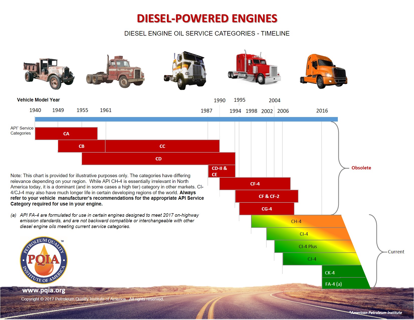

      http://www.api.org/products-and-services/engine-oil/eolcs-categories-and-classifications/oil-categories#tab_diesel-c-categories

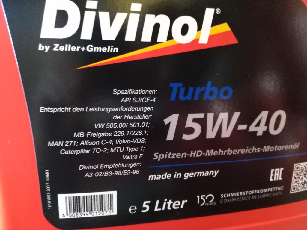

          SJ / CF - CF4 nije mi najjasnije al ok, za svaki slučaj nisam kupio

            Pa, nejasno je šta nije najjasnije.
            Ako je to možda što je divinol na svom ulju dao dve dizelske norme CF i CF-4 tj. stariju i noviju (a obe zvanično zastarele, pa se umesto njih bira CH-4) recimo da to nije morao da učini, nego je mogao samo da napiše CF-4 tj. noviju zastarelu normu.

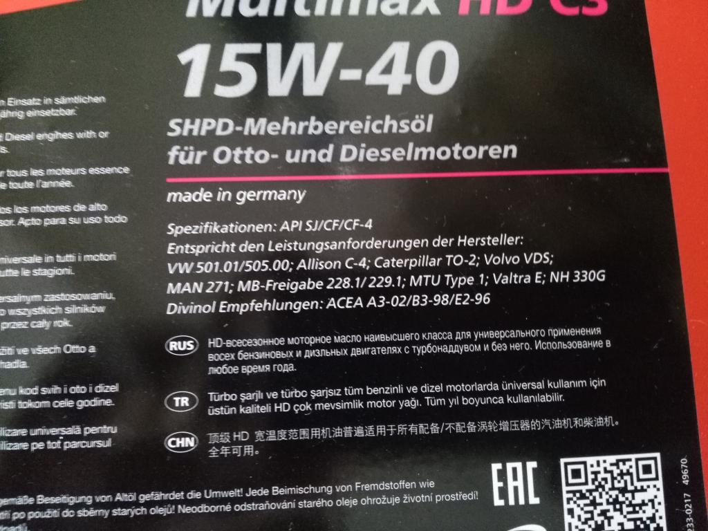

              Možda Ja nisam formulisao pravilno pitanje ono što je zbunjujuće za mene je prva oznaka SJ (koliko sam razumeo prva slovna oznaka S odnosi se za motore na benzinski pogon) i sledeće je neka kompatibilnost ako uopšte postoji izmedju SJ i CF
              Što se tiče tačne oznake motora i prihvatljivog ulja je VDS-3 to mi niije sporno (oznaka motora je D13C 2007 godina 440ks) ali SJ kao prva oznaka ulja???
              Imam i prevedeno uputstvo na SRB jezik i to mi nije sporno (hvala na linku) jedino kažem nije mi jasno SJ kao prva oznaka

                Da, API SJ je benzinska norma koja je aktuelna i definisana tako da je pogodna za benzinske motore do 2001. godišta il starije.
                U tvom slučaju, odnosno za motor tog volvo kamiona ona te i ne interesuje jer je on dizelski motor. Možda ti je jedino nejasno to što isto ulje može zadovoljiti nekakvu normu za benzinski i istovremeno za dizel motor. Tako nešto je sasvim uobičajenom s tim što za npr. benzinski motor obraćaš pažnju samo na benzinsku normu (da nju zadovoljava), a isto važi i za dizele. U principu.
                E sad, - sasvim je nejasno kako to da si imao nameru da u taj motor sipaš uljr za koja Divinol navodi VDS, a motoru treba VDS-3, tj. da sipaš ulje po starijoj i nevažećoj API normi za motor nove generacije koji zahteva naprednija ulja.
                Dakle to ulja koja si imao nameru da uzmeš Divinol Multimax HD C3 SAE 15W-40 zadovoljava samo VDS, dok tebi treba ulje koje ima approval/odobrenje po normi VDS-III. Takvo je od divinola u pomenutoj gradaciji na primer Divinol Multimax Top SAE 15W-40, a moglo bi da se razmisli i recimo o Divinol Multimax Premium SAE 10W-40
                Obrati pažnju da pomenuta poslednja ulja imaju bitno novija/naprednija odobrenja recimo Multimax Top - API SL/CI-4; ACEA E7-08/A3-10/B4-10; Global DHD-1/DLD-1. dok Multimax Premium ima još novija kamionska tj. ACEA E odobrenja - API CI-4; ACEA E6-12/E7-12/E9-12
                Kao što možeš videti Volvo VDS je uparen (između ostalog) sa starijom (i ne više zvaničnom) API CF4, dok Volvo VDS-III podrazumeva (između ostalog) API CI-4 (i npr. benzinski API SL što te za ovaj slučaj ne interesuje).
                Suma sumarum - treba ti ulje kome jasno stoji da ima odobrenje tj. Approval po normi VDS-III, ostalo možeš i da zanemariš.

                Upotrebiti ulje (npr. taj slikani Divinol) za koje proizvođač maziva navodi da ono može zadovoljiti Volvo VDS za motor kome Volvo zahteva ulje po normi VDS-III, je klizav put u pakao posut nenamenskim uljem.

                  Znam po specifikaciji šta mi je odgovarajuće, ovo sam postavio iz razloga da proverim sebe, jel sam video norme koje su postavljene za tu vrstu ulja a ujedno sam trgovcu skrenuo pažnju da to nije ono što meni treba (al trgovac ko trgovac dodje u 8h i čeka 16h da zaključa radnju i da ide kući, njemu je neko rekao to je dobro i to ko ti traži za kamion reci da je odlično i prodaj )
                  Za te ključne stvari posvećujem max pažnju pri nabavci pa tako i ovaj put, nisam uzeo ono što mi je ponudjeno "kao da je odlično i najbolje" i tu ponudu sam ignorisao

                    Btw, malo mi je čudno to što ulje na slikama Divinol Turbo 15W-40 ne vidim navedeno u onom gore divinolovom katalogu. Jedno se pominju za prodaju preko ebay ili nekij web shopova, a na slikama je i u različitim ambalažama, crvenoj i sivoj.
