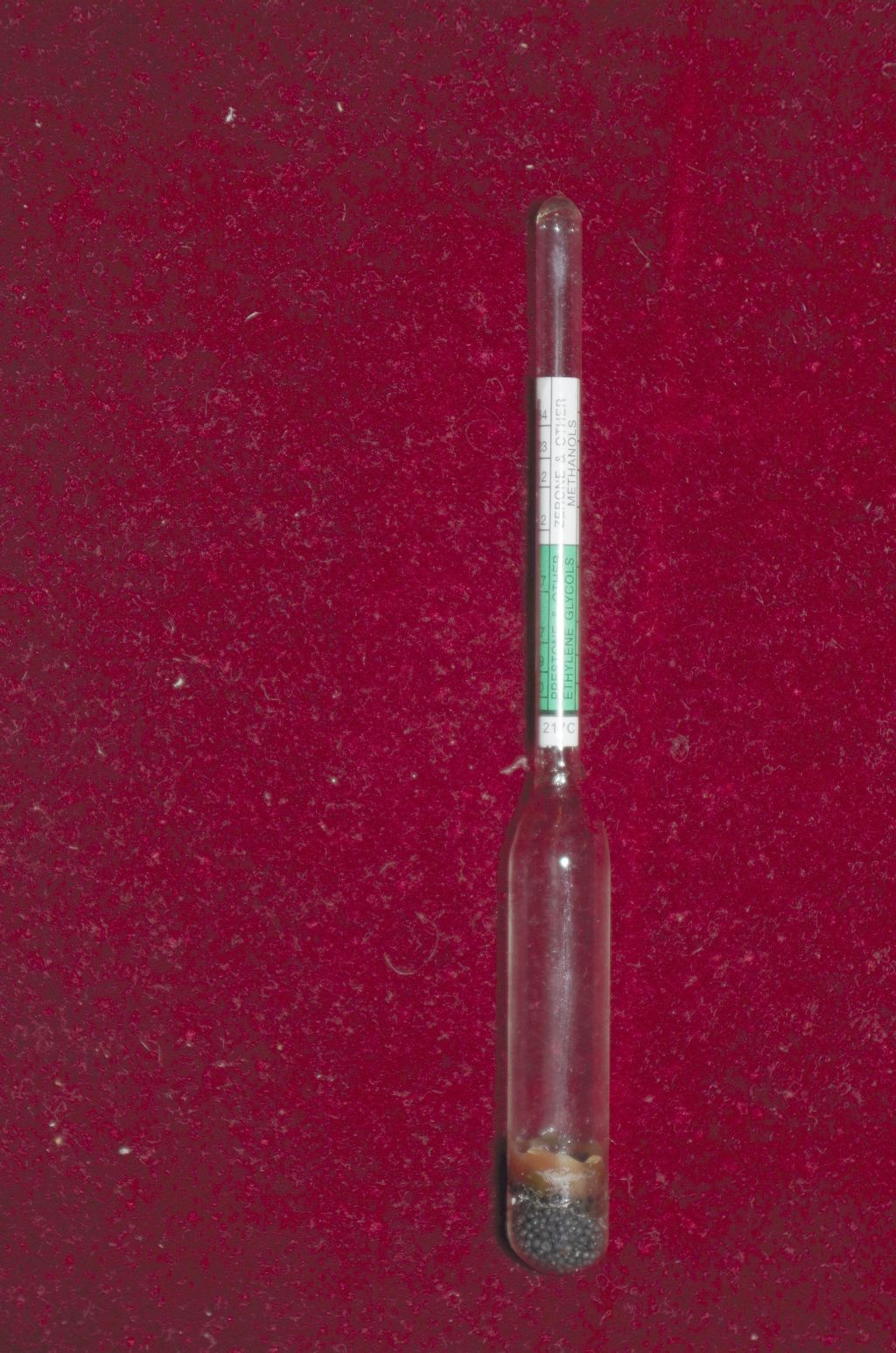

    Pomenuo sam da bi bilo zgodno izmeriti hidrometrom na korektnoj temperaturi, jer se oni mogu sasvim jeftino nabaviti. Ja ga ne koristim da bih znao da li bih trebao da menjam antifriz (jer to znam na osnovu vremena koje protekne od početka njegove promene) već da bih znao kolika je koncentracija napravljena prilikom servisne izmene rashladne tečnosti - sa obzirom da deo stare može da zaostane, odnosno zaostane vode (destil./demi. mada nije nužna) kojom se stari antifriz ispira iz više sukcesivnih isticanja (u cilju da tragovi starog antifriza zaostanu što manje).
    Pa u vezi tih hidrometara imam jednu smešnu stvar da prikažem. Pošto je prijatelj koji mi održava auto prilikom poslednje izmene antifriza upotrebio svoj hidrometar koji je prilično veći pa ima veću i precizniju skalu, zanimalo me je da recimo to uporedim sa hdrometrom koji nađoh da se prodaje na pumpi za 220 din.
    Suština je da su pokazali isto - tj oko -40 C što će reći da smo korektno pomešali koncentrovali antifriz sa vodom u odnosu 1+1, tj dobili 50%.

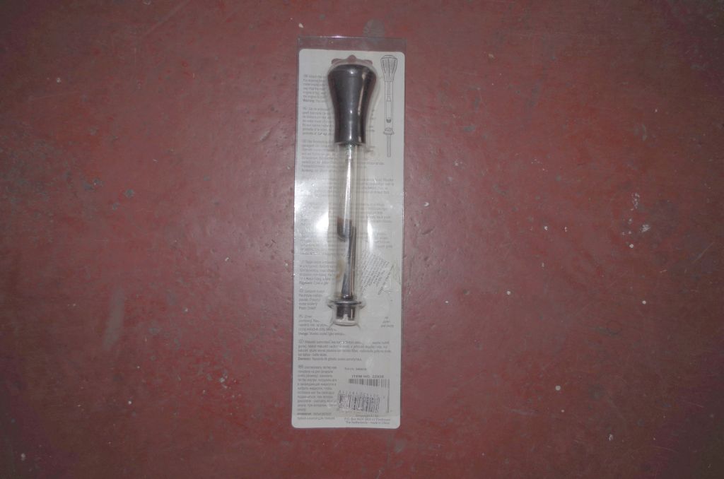

    E sad, ovaj koji sam kupio bi mogao nekog da zbuni ako ne zna kako se hidrometri koriste tj. na koji način funkcionišu. Suština je da oni mere gustinu tečnosti, a ta gustina uglavnom opada sa porastom temperature (pa će se u toplom antifrizu hidrometar više potopiti nego u hladnijem). I bitno je da hidrometar bude pravilno orjentisan.
    Na poleđini ambalaže ove jeftine sprave se nalazi slika pravilno orjentisanog hidrometra, kao i što piše na papairiću uputstva koje je napisano na srpskom jeziku.
    Međutim, na reklamnoj slici sa druge strane ambalaže (slika dole) se prikazuje pogrešno orjentisan hidrometar pri merenju. Metalne kuglice koje potapaju hidrometar, naravno da trebaju da budu na dole (a ne kao na ovoj slici), jer u suprotnom nema šanse da se izmeri pravilno. Verovatno je i to razlog zašto je ova sprava završila na našem tržištu za jeftine pare, ali se uvoznik potrudio da doda papir na kome se tačno objašnjava kako pravino treba da bude.
    Na engleskom i drugim stranim jezicima stoji napomena (na gornjoj slici) da se za topao motor upotrebi žuta skla koja inače ne postoji na ovom hidrometru, pa treba imati u vidu da neke slične sprave imaju dve skalu koja pokazuju vrednosti za različite temperature.
    Na ovom hidrometru piše da je baždaren za temperaturu tečnosti od 21 C, i može se videti da ima zelenu i belu skalu. Zelena skala je bitna za automativne antifrize (bela služi za druge tečnosti) i na gornjem kraju pokazuje -2 C, dok na donjem kraju pokazuje -40 C. Usput, idealno merenje je kada hidrometar ne dodiruje ivice suda u kojoj se tečnost nalazi, ali je ovde to teško izvesti jer se radi o uskoj epruveti. Ipak sasvim je za ovu namenu upotrebljivo.
    Pa sam sve ovo pisao jer je cena ovakve priručne sprave toliko niska, a prilično je upotrebljiva da onda gotovo svako neće imati dileme šta treba da čini ako bar zna kada je antifriz promenjen.

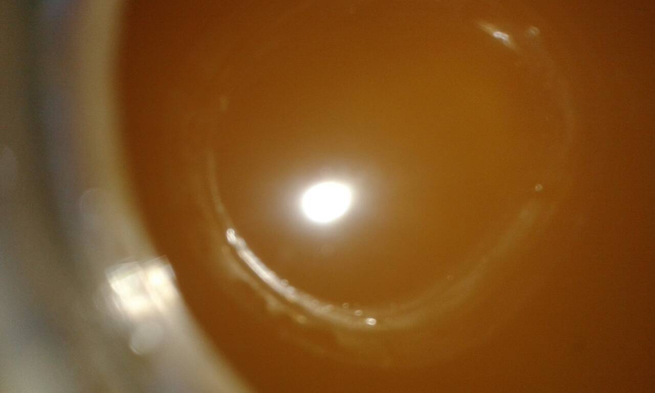

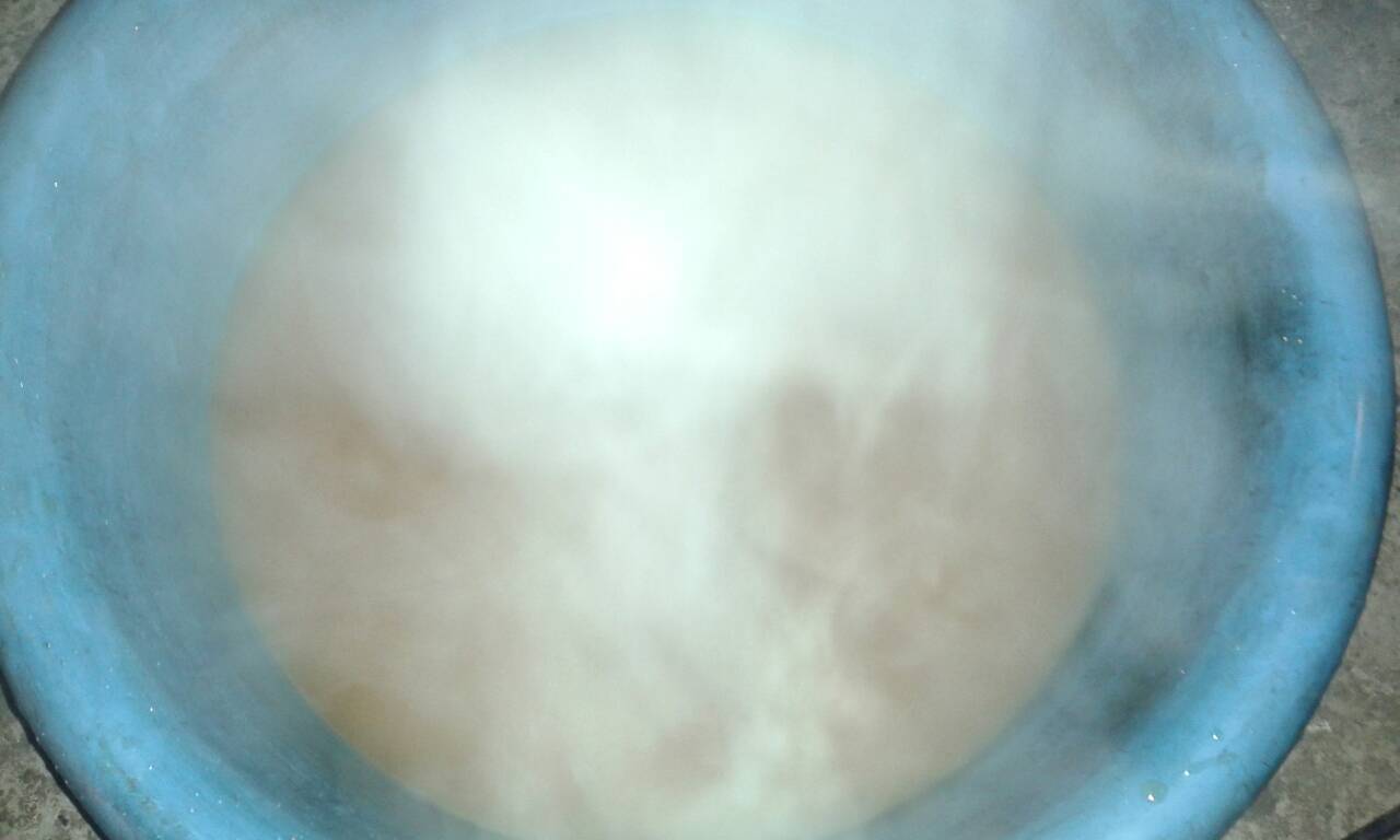

        Ovo sam sinoć ispustio iz rashladnog sistema skoro kupljenog Nisana 93 godište sa dizel motorom
        Usled (tačne) pretpostavke da u autu nema termostata 8 ili 9 puta sam sipao do vrha hladnjaka zagrejanu vodu sa vodovoda i svaki treći put palio motor na par minuta da procirkuliše i opet je voda ovakva
        Jutros sam kupio i neko sredstvo za ispiranje rashladnog sistema (i termostat naravno) pa ću pre nego stavim termostat ponovo nasuti to sredstvo i česmovaču i da po uputstvu motor radi 10 do 20 minuta i onda tek da ispustim i naspem antifriz. Kupio sam običan plavi. Šta li je ovo bilo u rashladnom sistemu? I po drugim fluidima i filterima jasno mi je da prethodni vlasnik nije dobro održavao auto. Inače sam izmerio ovo zatečeno u autu sa istim innstrumentom ka što ima Ds9 (prethodni post) i na temperaturi oko 15C pokazuje tačku mržnjenja veću od -40C.
          • 3667
          Ne vidi se jasno sa slika ALI je sigurno posledica KOROZIJE!!
          Jedna od najvećih grešaka (uopšte) u održavanju automobila je da se rashladna tečnost (RT) ispituje (samo) na tačku mržnjenja!!
          Ako niste dolivali vodu, potupno je beskorisno (razlika može biti tek 1-2 stepena usled razgradnje aditiva, glavna zaštita od mržnjenja je sam EG (etilen glikol).
          Dakle, može biti tačka mržnjenja "ona prava" (-35 ... pa i -40, što je greška merenja, to može samo ako je više od 50%) a da NIŠTA ne valja.
          Kada se aditivi "istroše" na scenu stupa koroziona priroda (samog) EG-a. I onda ostaje samo "pomoz' bože" (da ne procuri, a posledice sigurno ostavlja).
          Zato antifriz treba redovno menjati.
          Ja isperem vodom (česmušom, jedared), pa sipam destilovnu, zagrejem motor dok ne postignem 60-tak stepeni, ispustim i nakon par minuta sipam nov.
          Voda (i prva i druga) su bistre ("bez išta"), prva tek malo mutnjikava, verovatno od gumenih creva. Postupak radim tek pri svakoj drugoj zameni RT.
          Menjam redovno na 2,5 god. (čak je više od "propisanog").
          Naravno, dobro ste uradili što ste prvo dobro isprali rashladni sistem. Održavanje je gore nego u "crnoj Africi". Zato je dobro da ulje prvi put zamenite ranije (5000km pri normalnoj upotrebi vozila ili čak i manje, npr. 3000km).

            Ko zna kad je zadnji put menjan. Nije još dobro ispran, i dalje izlazi tako obojena voda. Nego se nešto razmišljam da li u toliko korodiran sistem smem sipati sredstvo za ispiranje, dal ga ne "dogrize" i ono još malo pa da negde procuri? Možda je bolje da samo naspem nov rastvor antifriza, valjda sam posle 8 ispiranja isprao stari antifriz pa neće biti posledica u slučaju da je bio neki koji se ne sme mešati sa drugima.
              • 3667
              Ne bi trebalo da ga "dogrize" (lepo ste to rekli), ali mislim da su od male koristi (kad se o koroziji radi). Najviše deluju kao odmašćivači (većina njih) da očiste sistem od ulja (veoma su bazni, mada npr. LM i nije nešto posebno, kao "prolomka" (voda), što znači blago bazan, inače ima ih i sa pH od 11 ili 12).
              Za kalcijum karbonat ("kacevitne naslage" e moja hemijo, i srpska jeziko) je već pomoć manja (slabo je to) a za rđu tek (skoro nikako, samo na reklami).
              Možda i bolje da ne dodajete (naročito jako bazne) aditive, već koliko ste isprali, isprali ste, prvi put zamenite antifriz malo ranije (na 1,5 god.) pa posle po protokolu (2-3 god. za "običan").
