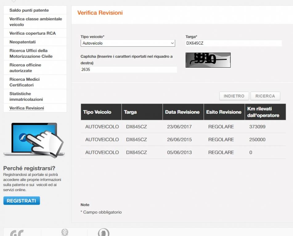

              Jedna korisna adresa za kola iz Italije:
              Primer 1:
ID:	882234Click image for larger version

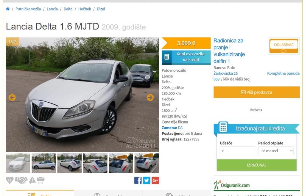

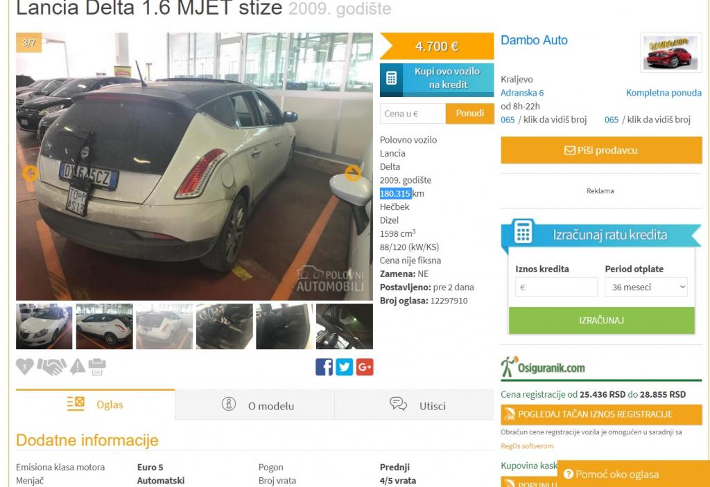

              Primer 2:
ID:	882236Click image for larger version
              Targa je broj tablice u Italiji i obično može da se iskopa u papirima koji idu uz auto jer preprodavci još uvek većinom ne znaju za ovu foru pa se ne trude ni da sakriju broj tablice.

                Čim vidiš da je Delta jeftinija od Brava istog godišta, to prvi alarm.

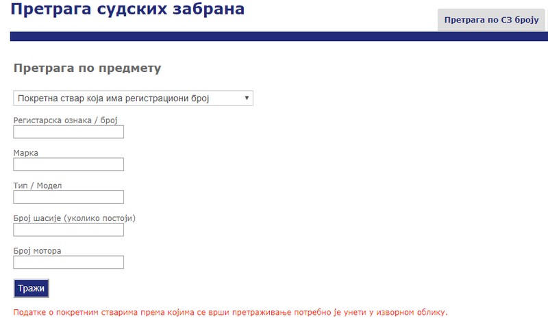

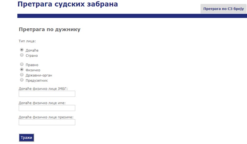

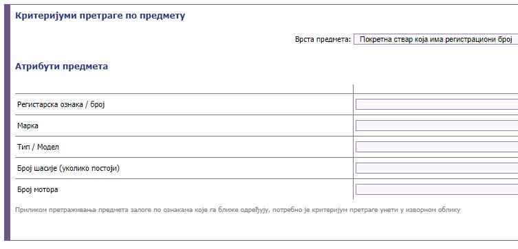

                  Zato treba da odete na sajt Agencije za privredne registre i obavite pretragu sudskih zabrana.
