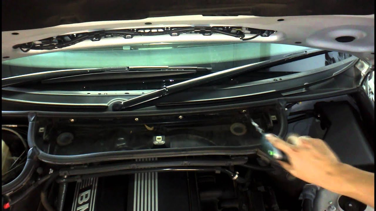

    Imaš ispod šoferšajbne, kod motora brisača kao jednu kadicu gde se skuplja voda i tu postoje 1 ili 2 odvoda za vodu koji znaju da se zapuše i onda voda preliva u kabinu. Znači skini onu plastiku ispod brisača ili ako postoji neka rešetka proviri pa ćeš videti odvode. Drugar i ja smo na njenogovm renou clio morali da skidamo sedišta i vadimo kompletan tepih napolje jer se sve živo usmrdelo baš zbog zapušenih kanala ispod šoferke.

      Verovatno mislis na ovo:
      Provericu, samo ne znam da li ovo ima veze sa mokrim patosnicama na zadnjoj klupi?!?
        • 3181
        Ja sam shvatio da su prednje. Onda verovatno nije to.
