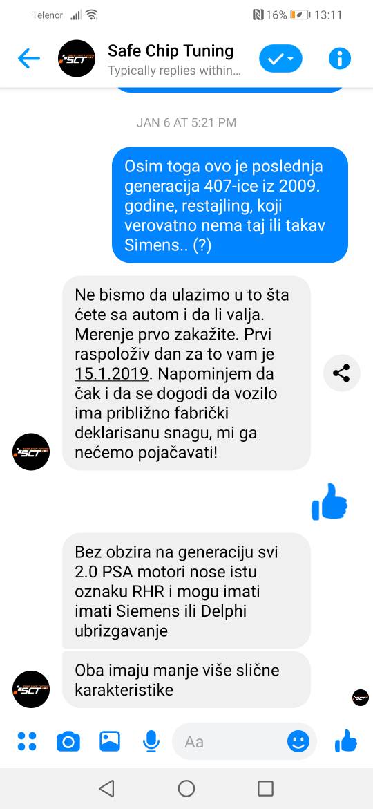

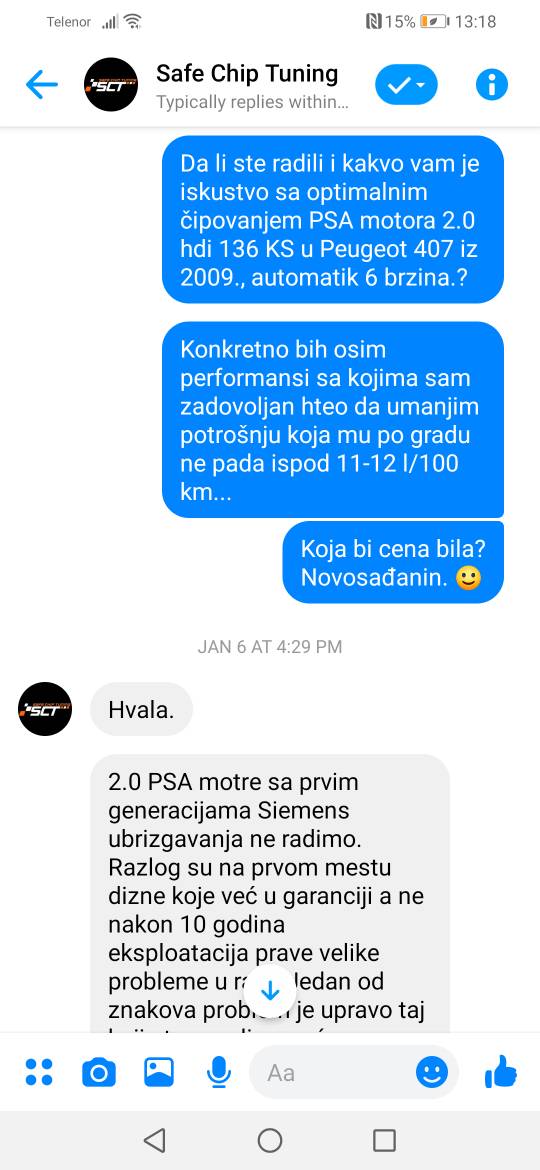

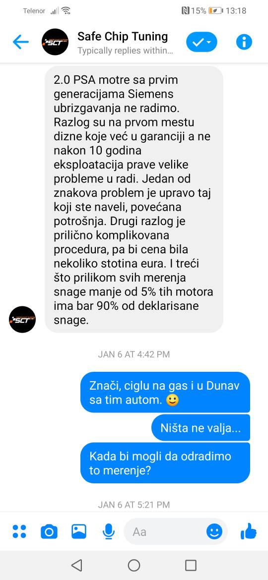

                                Nije mi jasno zašto je ispao tako veliki problem čipovati 2.0 hdi 16v motor od 100kW i 136 KS pa ga mnogi odbijaju?
                                Kažu, "problem su mu Simens dizne"..!?
                                Kakve to veze ima sa samim procesom remapiranja?
                                Pošto su neki od njih izričiti u tome da beže od remapiranja 2.0 hdi 16v od 136 KS iz 407, interesuje me ko to radi, a da je dovoljno pouzdan?
                                Evo i odlomci iz moje prepiske sa jednim koji važi za "boljeg" čipadžiju [emoji846] u Novom Sadu. Osim njegove uobraženosti, ja ga baš i nisam razumeo, osim u onom delu da su hdi motori smeće.
