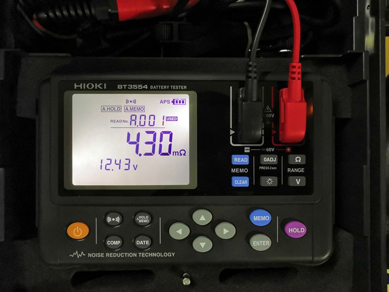

      Za UPS (stacionarne) je merenje impedanse dosta pouzdana metoda (više nego kod starterskih). Uzdao bih se u to, brzo, jefino i jedno 99% sigurno.
      Ovde isto kriva pražnjenja treba da se uradi u slučaju sumnje i/ili jednom godišnje (na slučajnom uzorku).
      Proizvođač kaže 3.8 - 4.0 mΩ za 100% i nov, nakon dve godine eksploatacije instrument kaže 4.3 mΩ
      Teoretski gledano, nije loše. Hvala na odgovoru!

            Originalno postavljeno od sambol
            Da, nije loše (za dve god.) ... mada treba da odradi bar 10 (jedan stacionarac, ni 15-20 nekad nije bilo nedostižno).

                    Nisam napomenuo, ovo je mjerenje sa akumulatora iz mog auta, u pitanju je Topla Energy 75 Ah.
                    Što se tiče stacionarnih baterija, uz pravilno punjenje imam primjerke koji su u funkciji 12 godina. Gdje nisu punjene sa pravim punjačem, nakon godinu dana su neupotrebljive.
