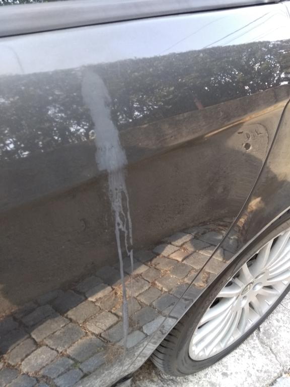

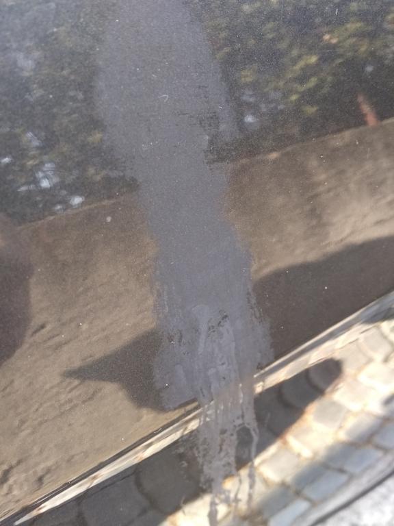

    Evo jedne neuobičajene situacije. Naime garaža prokišnjava, ali pošto je nestručno urađen ravnajući sloj to što curi po autu nije čista voda nego cement Evo kako to izgleda:

    Na drugim mestima sam uspeo da skinem malo grubljom polir pastom, ali ovde to nije slučaj.
    Pitanje je šta sada raditi sa ovim? Da li ima smisla fino šmirglanje i ako ima kojom gradacijom šmirgle? Pretpostavljam vodenom?
    Ako se uhvatim šmirglanja koji obuhvat bi to bio? par cm od fleke ili cela vrata?

    Probaj dugo natapati nekim organskim rastvaračem, recimo akohol 96%, ako ne ide onda sirćetom, ili sirćetnom kiselinom, ali onom 18% ili 33... Ako mora sirćetnom, testiraj na malom, ne znam kako utiče na lak. Ako ideš na vodenu šmirglu, ne trbaš puno širiti, i pazi na debljinu laka..
      • 3176
      Probao sam sa wd40, to mi prvo palo pod ruku u garaži Skinuo sam možda 90%, ostatak ću probati još malo da ispoliram.
        Ako je šalitra iz betona, postigao si fantastičan uspeh. Čim se te kapljice osuše, teško ih je skinuti sa laka.
          • 3176
          Na prvi pogled jesam ali kad sam probao još da ispoliram ispostavilo se da ništa nisam uradio. Moraću da probam alkohol.
            Prvo vodena šmirgla 1500 pa Koch heavy cut pasta.
