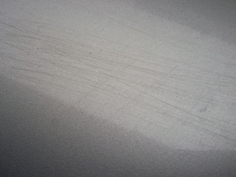

    odavno me zanima da probam,a sad sam imao i pacijenta
    hauba na pikasu je imala dosta plitkih ogrebotina na laku,pod nekim uglom se ne vidi a pod nekim je bas viddljivo...i to puno sitnih riseva,grupisanih,kao da je neko uzeo pregrubu smirglu i nesto skidao sa laka.pa ga izgrebao
    plitko,ali ima ih bas puno,jedno 15tak ovakvih ,svuda po haubi..vrlo plitko i malo se vidi,ali pod nekim uglom se bas vidi

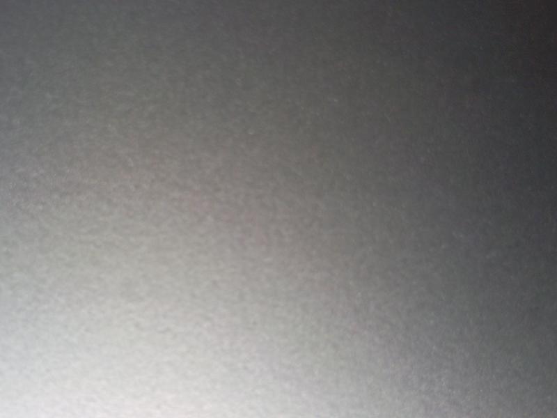

    nanesem pastu na ostecenje,poprskam vodom ,najbolje one rucne prskalice,i poliram...sve dok se ne oseti da se zasusilo,i da zapinje masina,onda opet pokvasim i opet poliranje... pipnete prstom mesto poliranja,ne sme da bude pretoplo,moze lak da se osteti,smanjite brzinu.mlako sme da bude,ali nista vise...
    ispada odlicno,2,3 min po ostecenju,pasta nije previse abrazivna i nista se nece ostetiti,ja big voleo i da je grublja.mama ima i ovo prednosti,ne treba naknadno poliranje,ispada savrseno glatko bez riseva. sve sto je bilo pre,ispoliralo se odlicno...oprao,osusio,sacekao da vidim,ali nema ostecenja vise.
    preporucujem,nije mit
    evo slike mesta gde je bila jedna od ogrebotina
