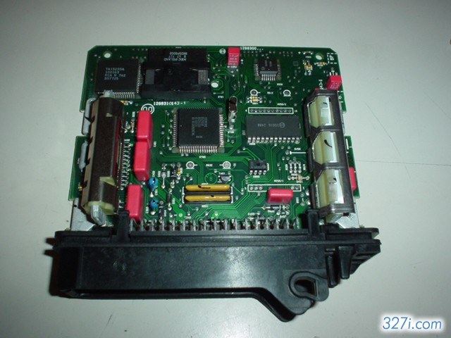

    Natürlich darf auch die Elektronik nicht vernachlässigt werden. Recht gut passen soll der Original Alpina B3 Chip im -173er Steuergerät. Natürlich kann man sich auch einen individuellen Chip auf dem Prüfstand abstimmen lassen, was natürlich einiges kostet. Beim Kauf des Alpina Chips gibt es in Ebay sehr viele Angebote. Oft wird in der Artikelbeschreibung behauptet, der Chip läuft einwandfrei in den älteren -153er Steuergeräten, was einfach nicht stimmt! Wer so etwas behauptet zeigt nur, dass er keine Ahnung hat und nur auf das schnelle Geld aus ist. Also sehr aufpassen, wo ihr den Chip bezieht, denn man weiß nie im Voraus, was der Chip mit dem Motor anstellt.

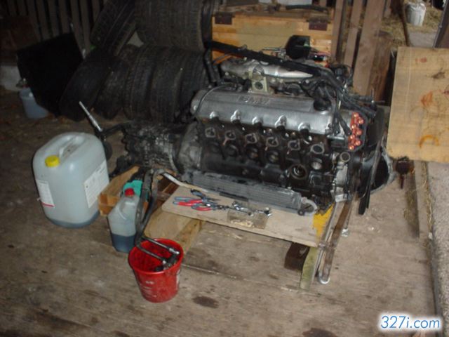

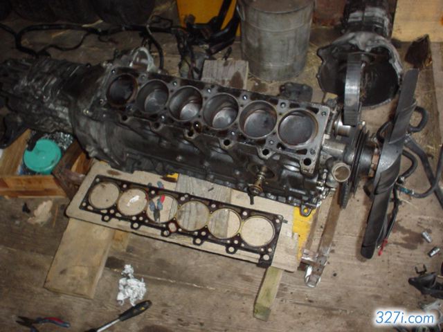

      2. Zerlegung

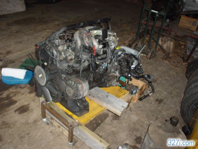

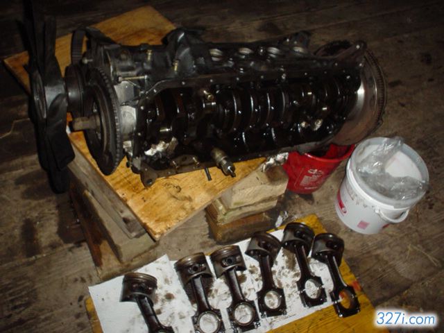

      Zu allererst wird der Motor erst einmal aus dem Fahrzeug ausgebaut und komplett zerlegt. Im Grunde ist dies auch überhaupt kein Problem, einfach alle Schrauben systematisch lösen. Der Ausbau der Kurbelwelle ist zwar etwas schwer, da sie mit ca. 300 Nm angezogen ist (erschwerend kommt hinzu, dass die Stirnmutter teilweise geklebt ist), jedoch für einen geübten Schrauber kein Problem. Ist der komplette Motor in alle Einzelteile zerlegt, kann es zur Bestandsaufnahme weitergehen. Die Zylinderlaufbahnen im Block müssen auf Riefen kontrolliert werden, ebenfalls sollte das Hohnmuster noch vollständig erkennbar sein. Sind Riefen in den Büchsen, muss im Normalfall neu gebohrt werden und später auch Übermaß Kolben verwendet werden (logisch). Es sollten auch gleich die Haupt- und Pleuellager überprüft werden. Wie verschlissene Lager aussehen, sieht man hier (verschlissenes Hauptlager).

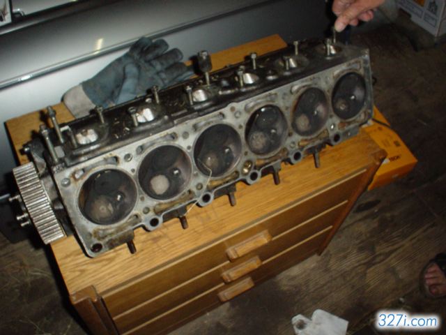

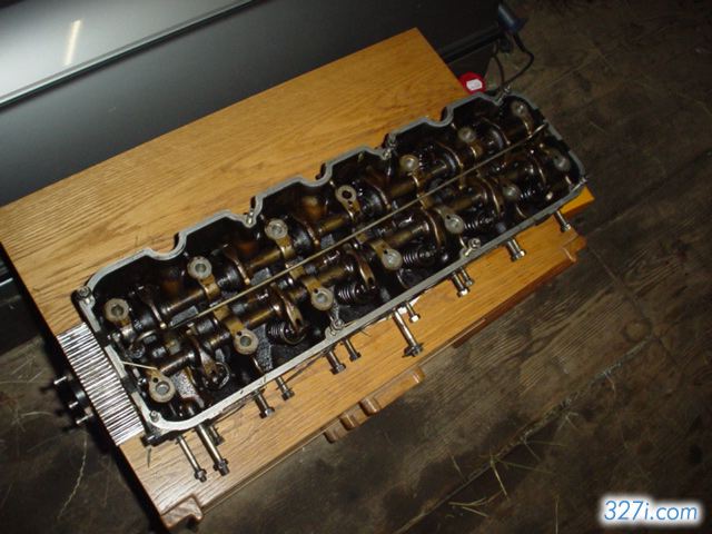

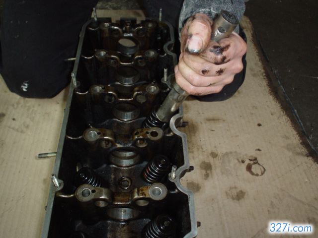

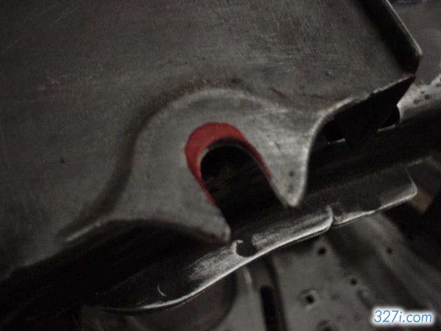

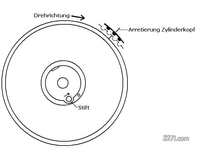

      Die Demontage des Zylinderkopfs ist etwas kniffelig. Das Nockenwellenrad muss durch eine Kipphebelachse fixiert werden und kann dann ganz einfach abgeschraubt erden. ach alle Kipphebel entlasten und die Nockenwelle ausbauen. Die Ventilfedern müssen ausgeschlagen werden, dann liegen die Ventile frei. Die Ventile untereinander nicht
      vertauschen, da sie sonst möglicherweise nicht mehr richtig abdichten.

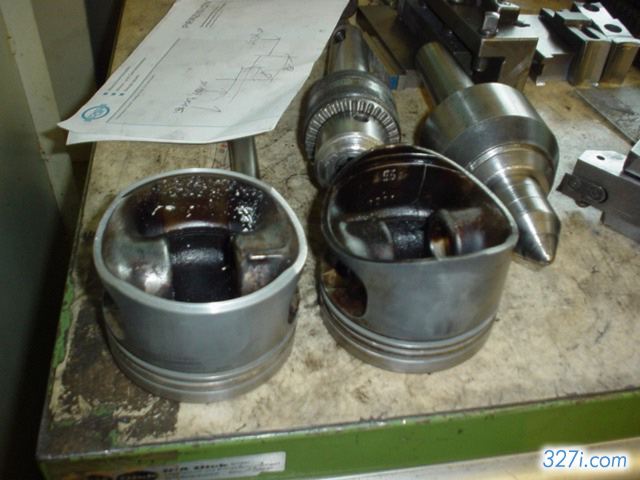

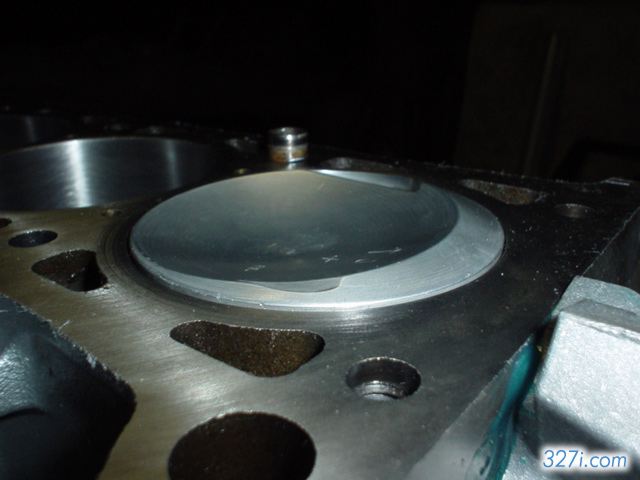

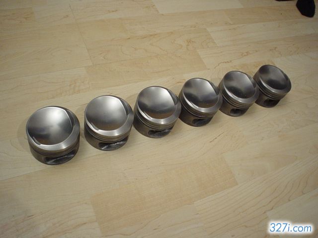

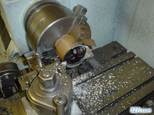

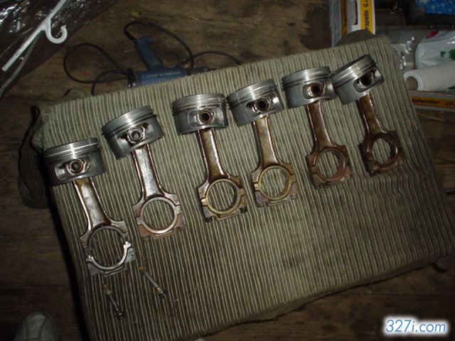

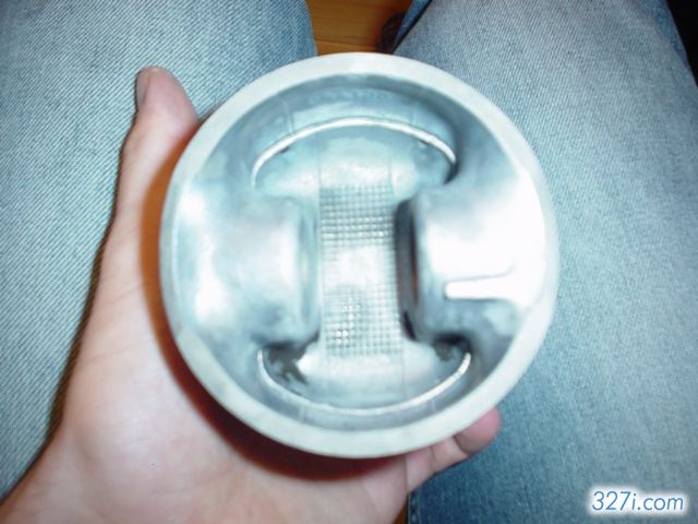

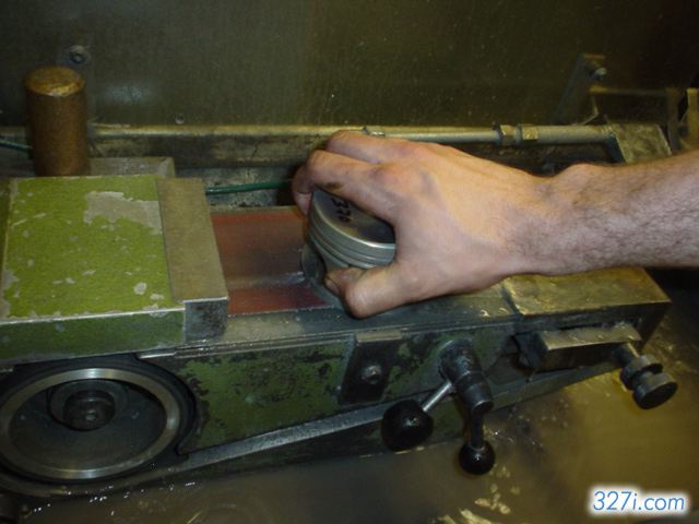

        3. Bearbeitung der Kolben
        Das Kolbenhemd muss gekürzt werden, da der Kolben sonst mit den Ausgleichsgewichten der "größeren" Kurbelwelle kollidiert. Ein Bearbeitung des Kolbenhemdes ist bei den Meisten Kolben auf jedenfall von Nöten. Nur die neusten "Gewichtsoptimierten" Kolben, welche etwa ab 1990 verbaut wurden, sind schon entsprechend gekürzt. In meinem Fall erschien es mir preiswerter, das Kolbenhemd einfach abzudrehen. Man kann sich auch eine genaue Schablone entsprechend den 325e Kolben erstellen. Meine Erfahrung hat gezeigt, dass ein leichtes Abtragen des Kolbenhemdes seitlich der Kolbenführung schon ausreicht. Dies ist sogar durch ein leichtes Feilen möglich! Bei dem Abtragen gibt es keine feste Regel, wie viel genau weg muss. Ich habe das Kolbenhemd in der Höhe um ca. 4 mm gekürzt. Soviel muss nicht sein, aber ich wollte kein Risiko eingehen. Gleichzeitig habe ich die Kolben samt den Pleuel auf ein exakt gleiches Gewicht gebracht (Gewicht Kolben 365g). Die serienmäßigen Gewichtsunterschiede von dem leichtesten zum schwersten Kolben & Pleuel waren ca. 8 g! Durch solche Gewichtsunterschiede läuft der Motor insgesamt unruhiger. Wenn hohe Drehzahlen gefordert sind, sollte dies schon stimmen. Sind die Kolben bearbeitet, kann man zur Reinigung übergehen.

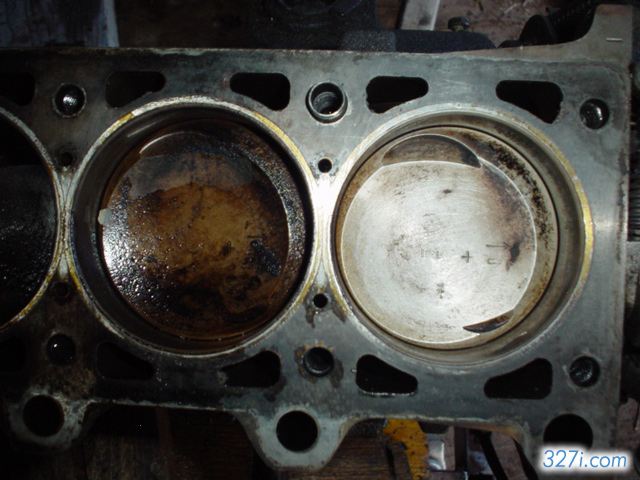

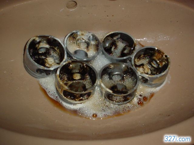

        Die Kolbenoberfläche ist so gut wie immer total verrußt. Solche Verkrustungen bekommt man eigentlich nur noch mit Schleifpapier weg geschliffen. Ich habe zuerst das Grobe mit einer 400er Körnungen bearbeitet. Später benutzte ich dann feine Stahlwolle. Zum Schluss habe ich die Kolbenoberfläche noch mal mit einer 1200er Körnung bearbeitet und mit einer Metallpolitur poliert. Somit bekommt man sogar einen kleinen Spiegeleffekt in die Kolbenmulde. Das Innere der Kolben habe ich mit Backofenreiniger der Firma ProWin gereinigt. Den Reiniger dünn mit einer alten Zahnbürste auftragen und einwirken lassen. Dann kräftig mit Wasser neutralisieren. Eventuell den Vorgang mehrmals wiederholen. Nun können die neuen Kolbenringe eingesetzt werden.

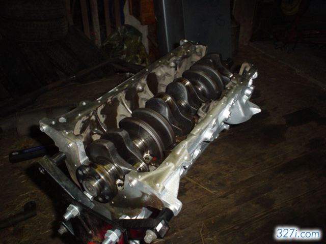

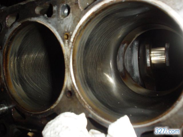

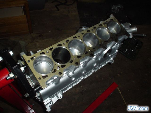

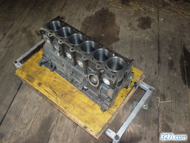

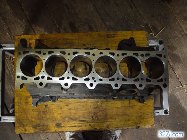

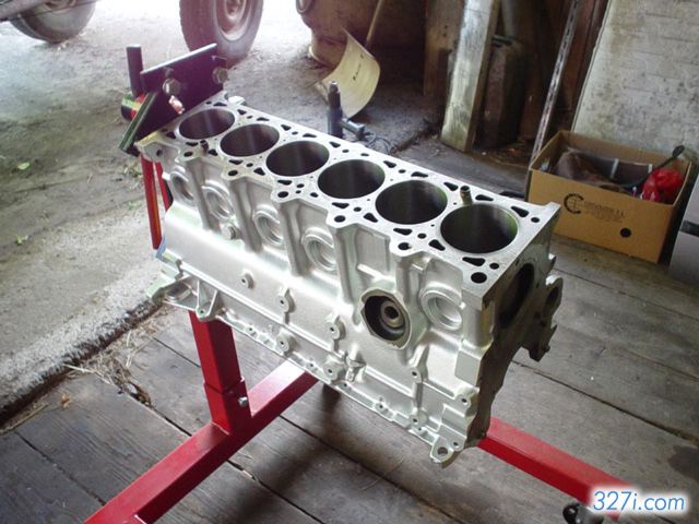

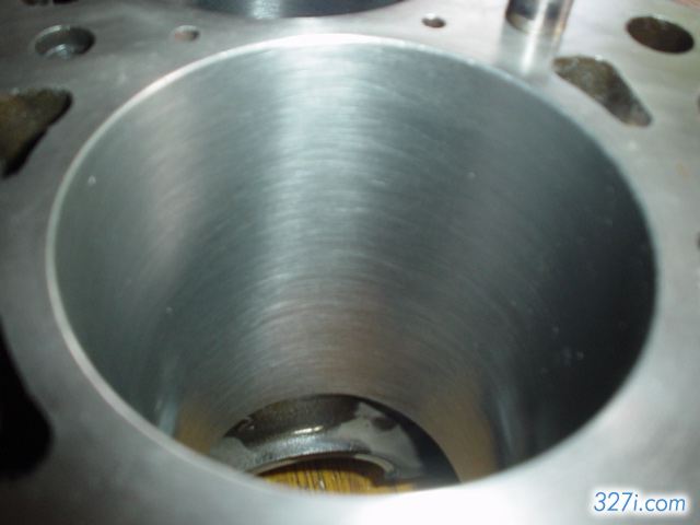

          4. Bearbeitung des Motorblocks

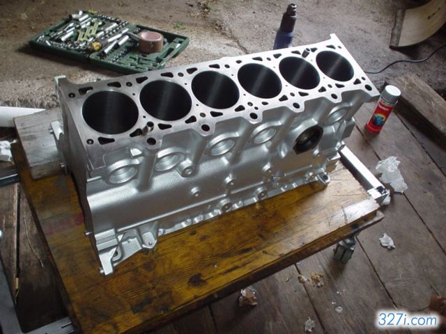

          Hohnen der Buchsen um weniger als 1/10 mm, abschleifen des Motorblocks um 2 mm und reinigen des Motorblocks durch MaHa Motoren GmbH, 77652 Offenburg (162,40 Euro)
ID:	880727 Click image for larger version
ID:	880728 Click image for larger version

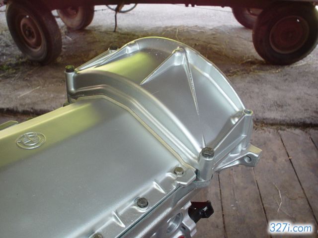

          Lackieren des Motorblockes mit hitzebeständigem Lack. Der Lack sollte bei 160° C ausgebrannt werden (Heißluftfön mit viel Geduld). Einölen der blanken Metallflächen, damit kein Flugrost entsteht.

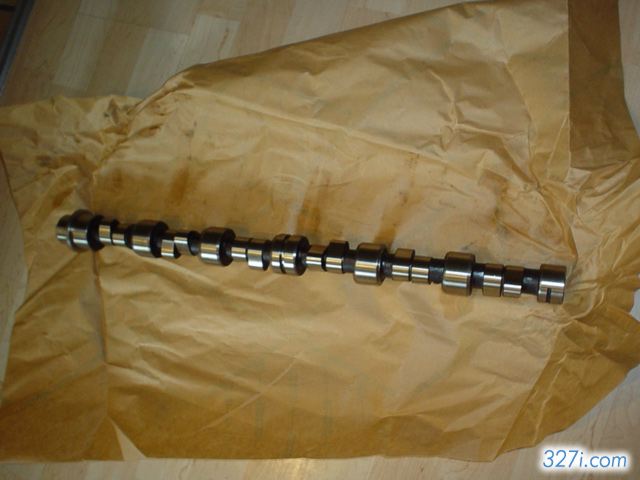

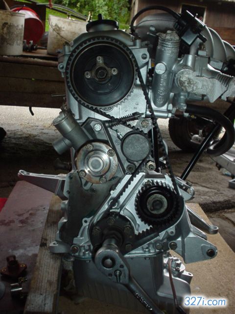

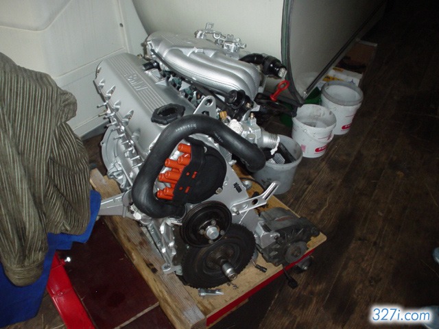

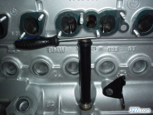

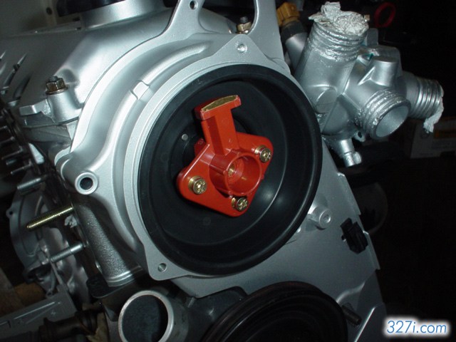

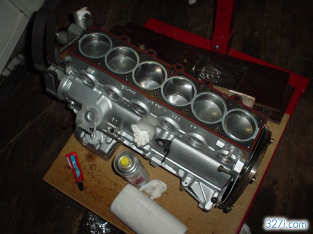

            8. Zusammenbau des Motors

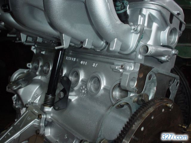

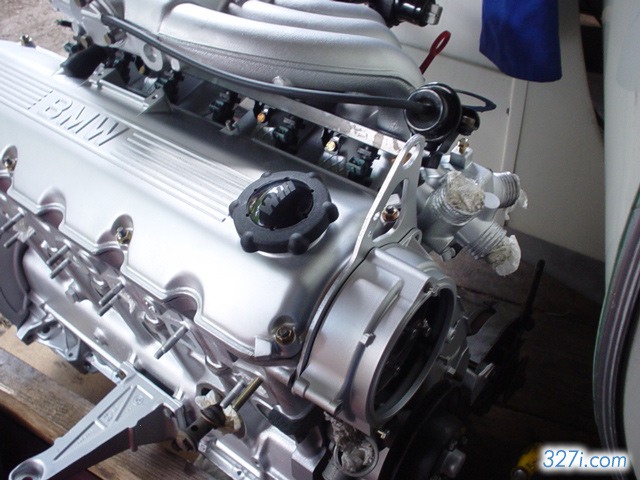

            Nun wird endlich der langersehnte Zusammenbau des Motors vollzogen. Zuerst werden die Zylinder noch einmal gründlich mit einem sauberen Lappen gereinigt und leicht mit Öl bezogen. Die Dichtung wird zwischen den fettfreien Motorblock und Zylinderkopf eingelegt (Einfach schnell mit Silikonentferner abputzen). Dann den Zylinderkopf auf die 2 Arretierhülsen aufsetzen (Achtung: davor nachmessen ob diese vielleicht nicht zu lang sind und sich somit der Zylinderkopf gar nicht fachgerecht montieren lässt!!!). Dann die (Torx) Zylinderkopfschrauben einsetzen und systematisch anziehen. Das Über-Kreuz-Schema sollte bekannt sein (1. Durchgang: mit 30 Nm anziehen; 2. Durchgang: 90° drehen; 3. Durchgang: 90° drehen). Wer noch die alten Sechskantschrauben drin hat, sollte unbedingt auf Torx umrüsten, da diese mehrmals wieder verwendbar sind!

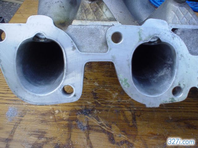

            Nun kann die Ansaugbrücke montiert werden. Die Einspritzdüsen, Drosselklappe usw. habe ich schon vormontiert, da man sich später mit dem wenigen freien Platz schwer tut. Alle Dichtungen mit Dichtmasse einschmieren, damit der Motor später keine Falschluft zieht. Das Ölrohr wird mit der Feder eingesteckt und kann wie auf Bild zu sehen gespannt werden. Nun die Kanäle nochmals durchpusten um sicher zu gehen dass kein Dreck mehr drin ist. Nun einfach die Brücke aufschieben, Rohr einsetzen und Muttern anziehen.

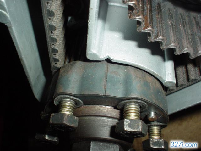

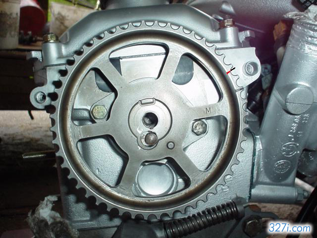

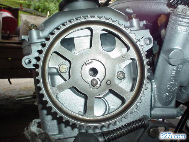

            Nun kommen wir zu dem Zahnriemen: Dadurch, dass zwischen Zylinderkopf und Motorblock 2.2 mm "fehlen", passt nun der Zahnriemen nicht mehr. Aber auch dieses Problem ist in den Griff zu bekommen. Erst einmal wird die Nocken- und Kurbelwelle auf OT gestellt. Der Passstift im Nockenwellenrad muss ganz einfach um ca. 0.7 mm versetzt werden (siehe Zeichnung). Genau ausgerechnet habe ich das ganze nicht. Probieren geht am einfachsten. Der Passstift vom 325i ist relativ kurz - gerne wird ein Tiefenanschlag in der Nockenwelle durchgeführt. Aber auch hier gibt es Alternativen: Der Stift von bestimmten Eta-Nockenwellenräder ist länger! Jetzt noch den Zahnriemen spannen und fertig. Infolge der fehlenden 2.2 mm passt auch die Abdeckung des Zahnriemens nicht mehr. Hier wird eine Bohrung etwas aufgebohrt (siehe Bild). Des Weiteren wird ein neuer Beru Zündverteiler samt Läufer montiert.

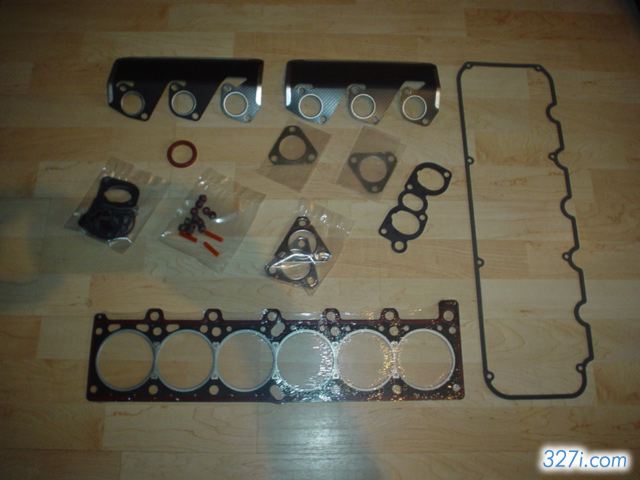

            Orginal BMW Torx-Zylinderkopfschrauben / Teilenummer: 11121726478 / 26,10 Euro
            Orginal Beru Zündverteiler mit Finger / 68,90 Euro
            Conti Zahnriemen mit Spannrolle 70

              5. Zusammenbau des Motorblocks

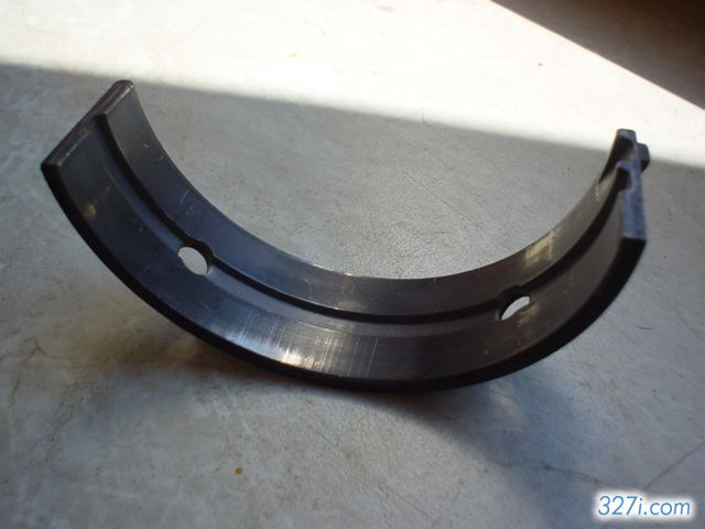

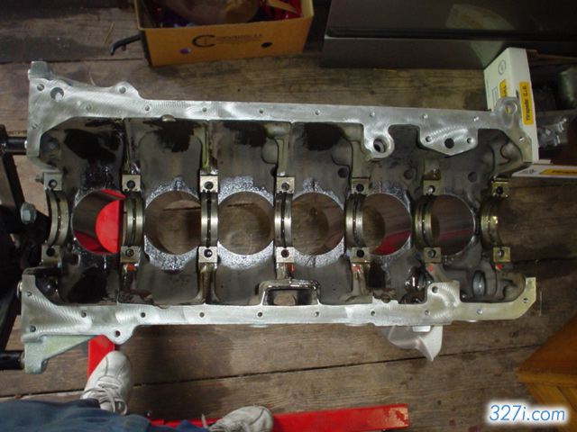

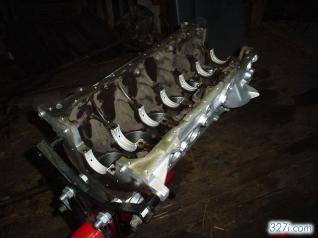

              Bei der Wahl der Hauptlager muss man sehr aufpassen. Es gibt verschiedene Ausführungen. Die Alten M20 Motorenblöcke haben z.B. nur eine Nut in der Lagerschale. Auch gibt es verschiedene "Schleifstufen": Zur Sicherheit habe ich den Durchmesser der Eta-Kurbelwelle nochmals genau messen lassen, um keine falschen Lager zu bestellen. Ich selbst habe meine kompletten Lager und Kolbenringe bei Ingo Köth gekauft (www.motorrevision.de[/URL]). Insgesamt habe ich für die Hauptlager, Pleuellager und einem Satz Kolbenringe 318,20 Euro bezahlt (inkl. Mehrwertsteuer und Versand). Dies sind ca. 100 Euro weniger, als wie sie bei BMW kosten würden. Hersteller ist Kolbenschmidt bzw. Mahle, welche BMW auch verwendet.

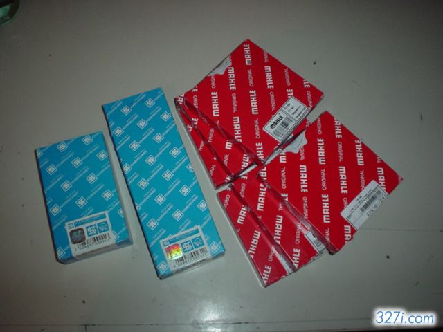

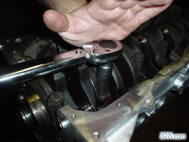

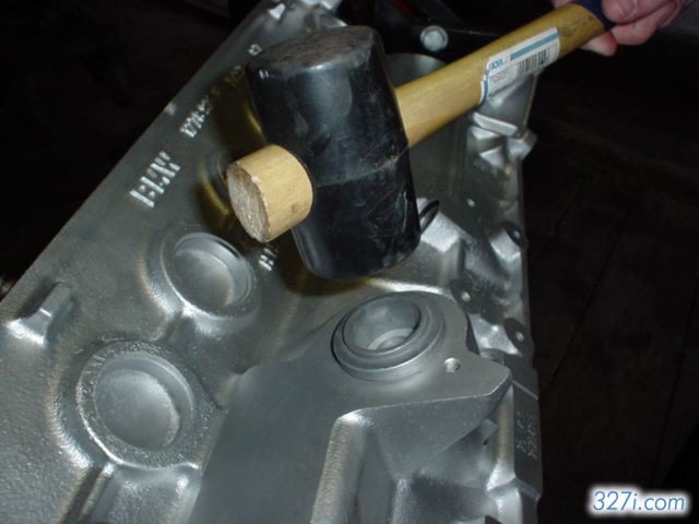

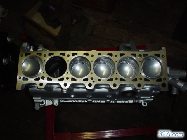

              Einbau der Hauptlagerschalen. Die Lager werden trocken eingesetzt. Vor dem Einbau der Kurbelwelle gut mit Öl benetzen. Ein verkehrter Einbau (um 180° gedreht) ist nicht möglich. Die U-förmigen Gegenstücke zum Motorblock sind nicht symmetrisch, somit ist ein verkehrtes einsetzen unmöglich. Zusätzlich sind die Gegenstücke von 1 bis 7 nummeriert, damit sie untereinander nicht vertauscht werden können. Anzugsdrehmoment 58-63 Nm.
              Orginal Kolbenschmidt Hauptlager / Preis: 109,20 Euro (Orginal BMW 136.20 Euro)
ID:	880736 Click image for larger version
ID:	880737 Click image for larger version

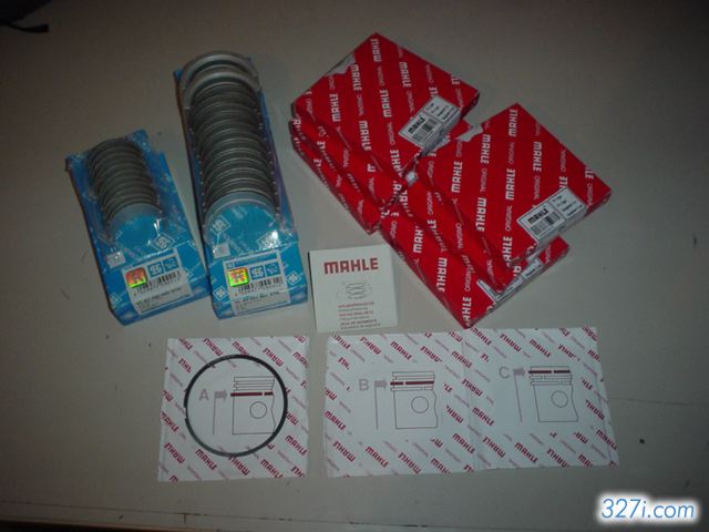

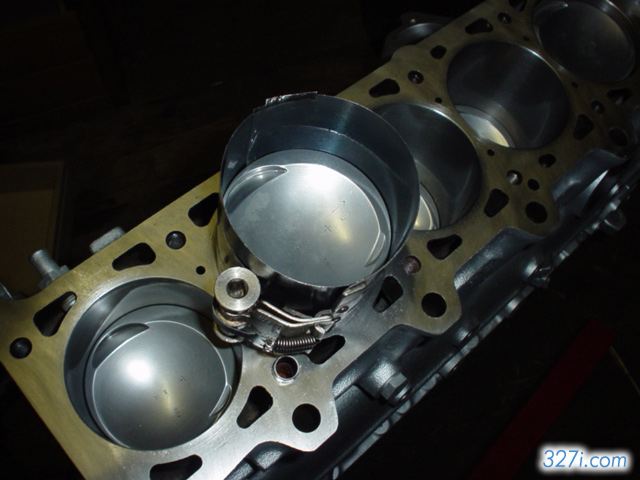

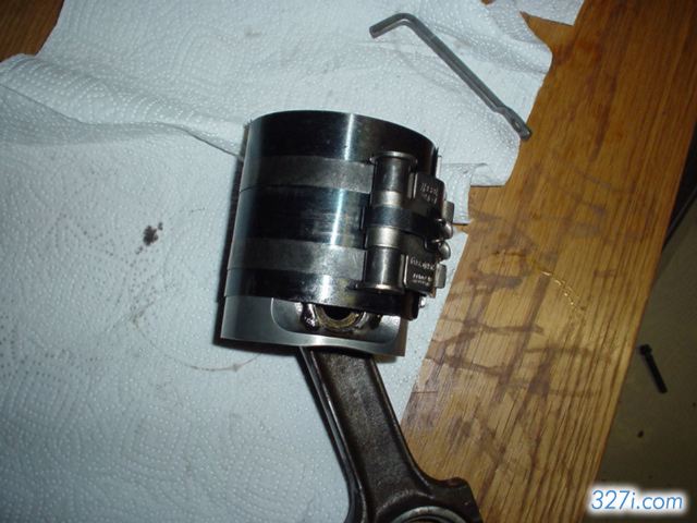

              Nun werden die Kolbenringe auf die Kolben aufgesetzt - bei dem Ölabstreifring (unterste) sehr aufpassen, da dieser sehr leicht bricht. Die Kolbenringe untereinander um 120° verdrehen. Jetzt werden die Kolben mit Hilfe eines Kolben-Spannbands leicht in die Zylinder-Buchsen geschlagen (sehr viel Gefühl anwenden). Die Pleuellager werden wie die Hauptlager eingesetzt und dick mit Öl benetzt. Anders als bei den Hauptlagern ist hier ein verdrehter Einbau möglich - also aufpassen. Die Pleuel werden mit 20 Nm und anschließend einer 70° Drehung angezogen.
              Orginal Mahle Kolbenringe / Preis: 140,00 Euro (Orginal BMW 162.17 Euro)
              Orginal Kolbenschmidt Pleuellager / Preis: 64,00 Euro (Orginal BMW 104.40 Euro)

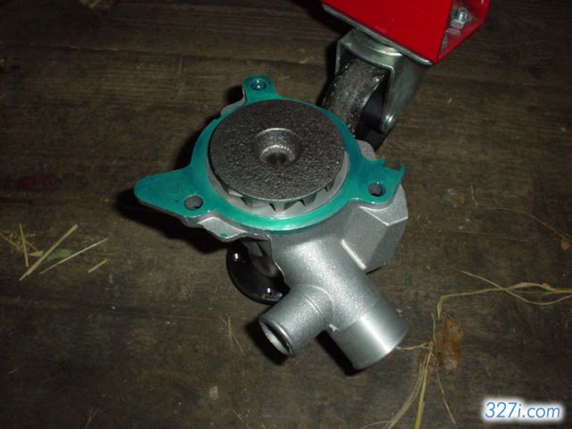

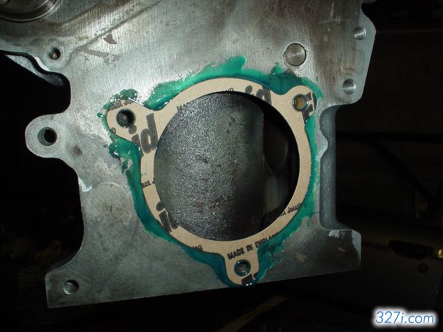

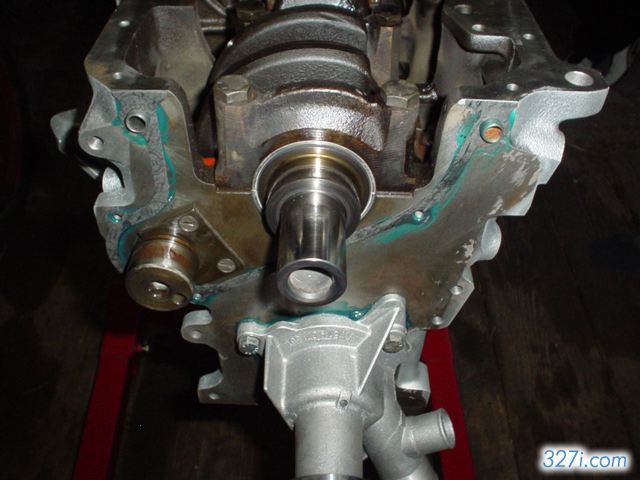

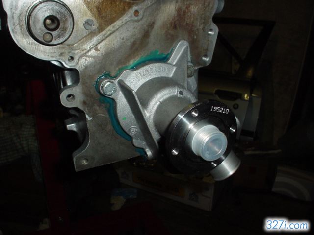

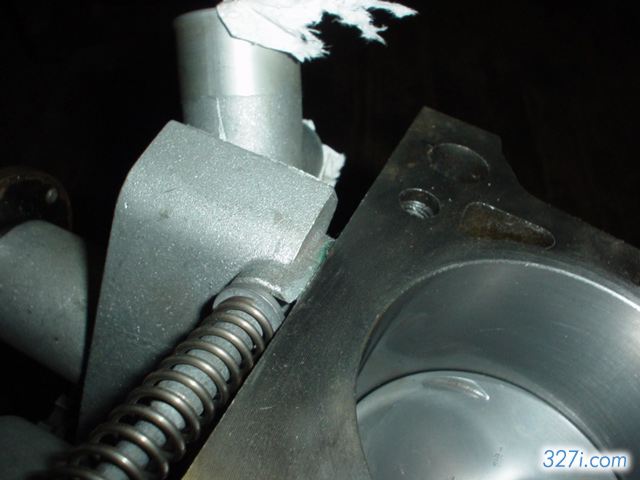

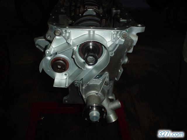

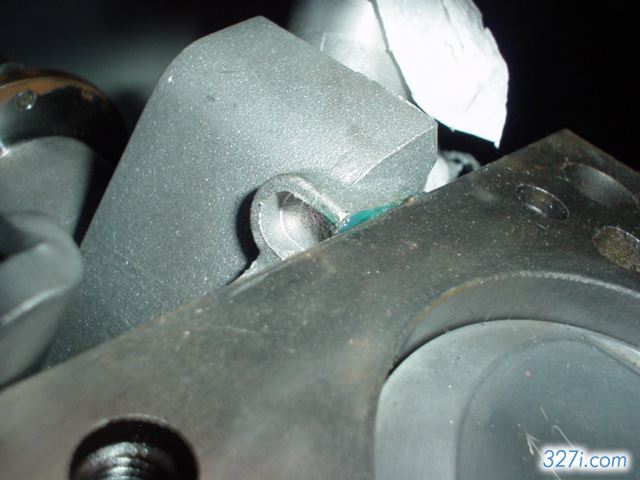

              Anbauen der neuen Wasserpumpe mit Dichtmasse. BMW sagte zu mir ausdrücklich, dass keine Dichtmasse verwendet
              werden muss, ich gehe aber auf Nummer sicher und werde bei allen Dichtungen noch zusätzlich Paste verwenden. Vor dem Anbau muss jedoch das Gehäuse der Wasserpumpe angepasst werden. Dadurch, dass zwischen Motorblock und Zylinderkopf
              2.2mm "fehlen", kollidiert der Zylinderkopf mit dem Gehäuse der Wasserpumpe. Wie aus den Bildern ersichtlich, muss lediglich eine kleine Ecke abgefeilt werden.

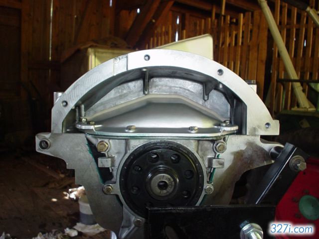

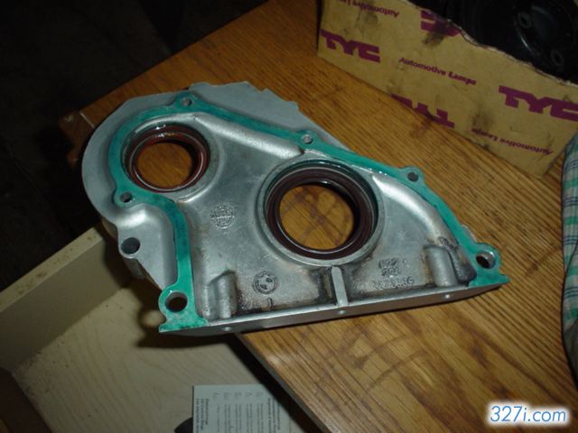

              Wellendichtringe in die Abdeckungen
              an beiden Kurbelwellenenden mit einwenig Dichtmasse einsetzen. Dichtungen mit
              Dichtmasse an dem Motorblock anbringen. Simmenring leicht mit Öl benetzen. Nun
              die Abdeckung ganz leicht über den Kurbelwellenzapfen überziehen und
              fixieren.
              Neues Ölwellenlager leicht mit einem Gummihammer einschlagen.
              Leider gibt es die Dichtung des Ölwellenlagers nicht einzeln, also muss ein
              Neuteil her (kann man sich auch sparen indem man das alte
              weiterverwendet).

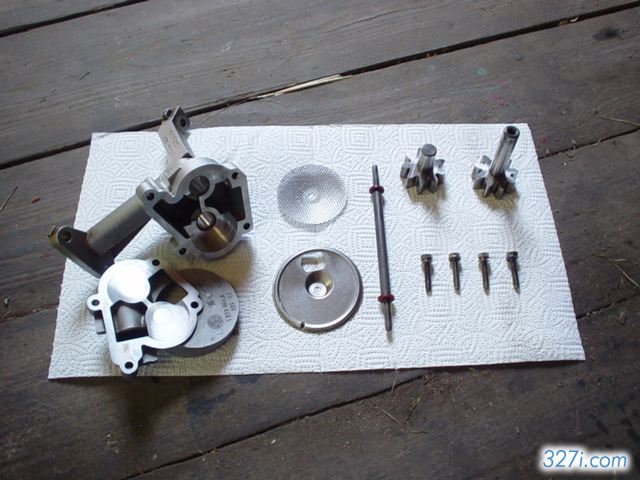

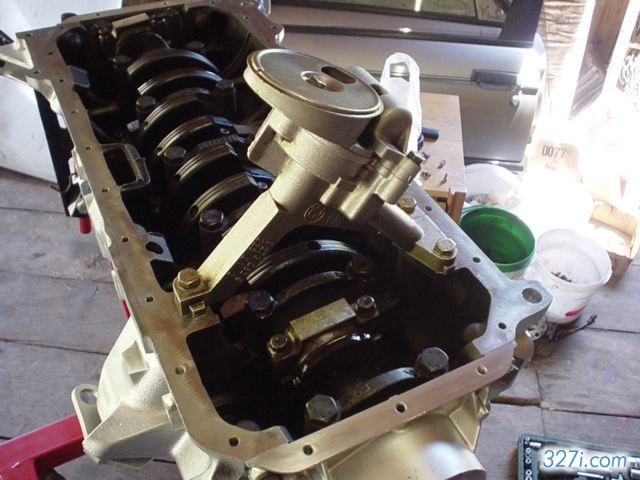

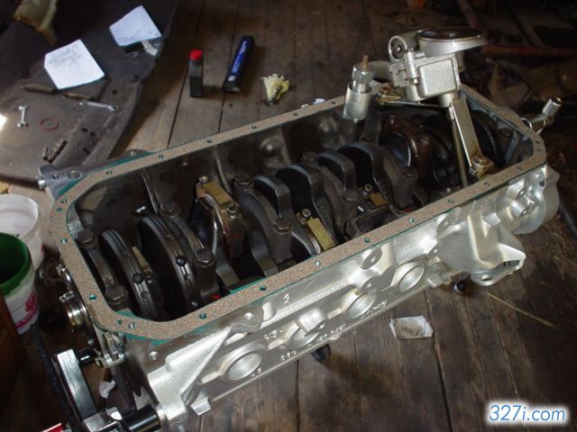

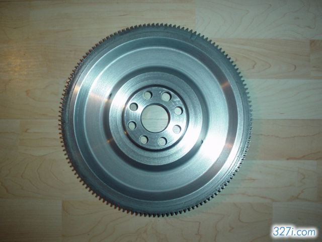

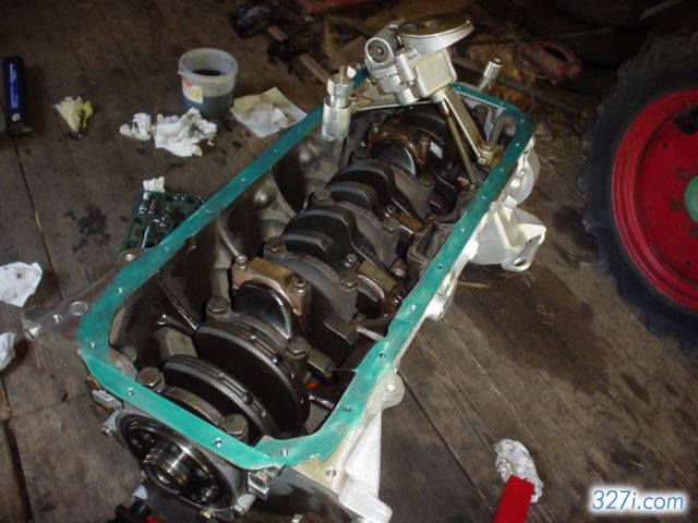

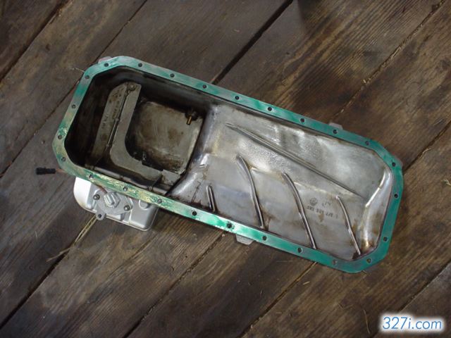

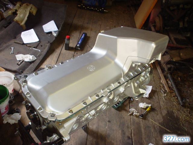

              Ölpumpe reinigen, schmieren und einbauen. Ölwanne mit neuen Dichtungen und Dichtmasse anbringen. Es kann auch
              gleich die Schwungscheibe montiert werden. Ich habe meine 325i Schwungscheibe
              von 8.4 Kg auf 6.3 Kg abgedreht und danach noch poliert. Ausgewuchtet werden
              muss die Schwungscheibe meiner Meinung nicht, da sie ab Werk schon einen relativ
              Großen Schlag aufweist. Wenn beim Abdrehen sauber gearbeitet wurde, halte ich
              persönlich das Feinwuchten für überflüssig!

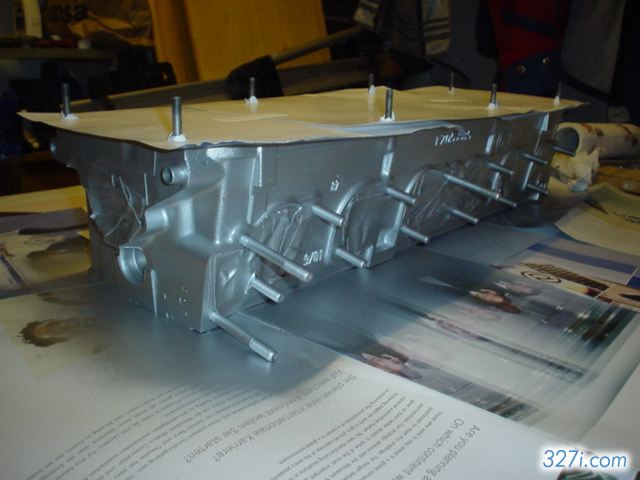

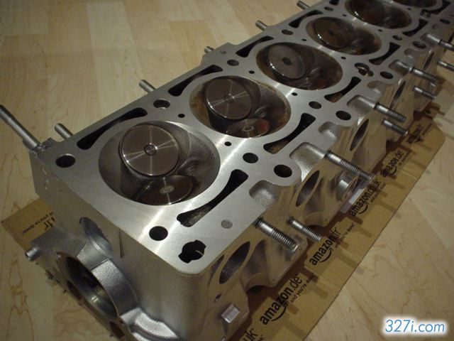

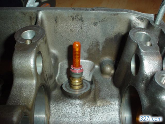

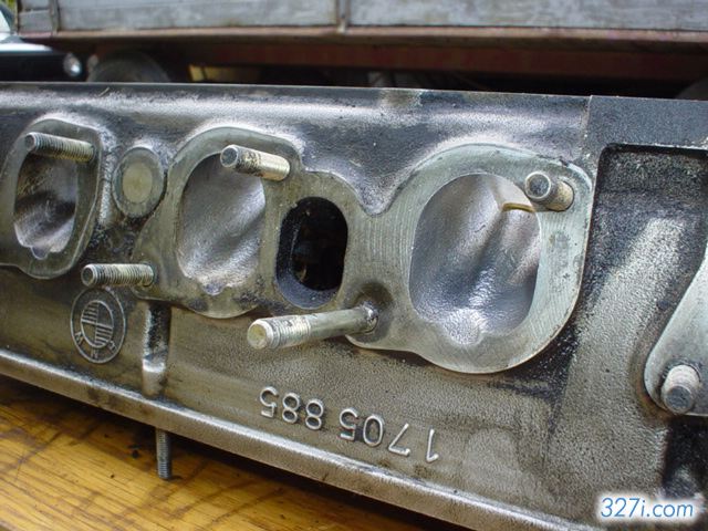

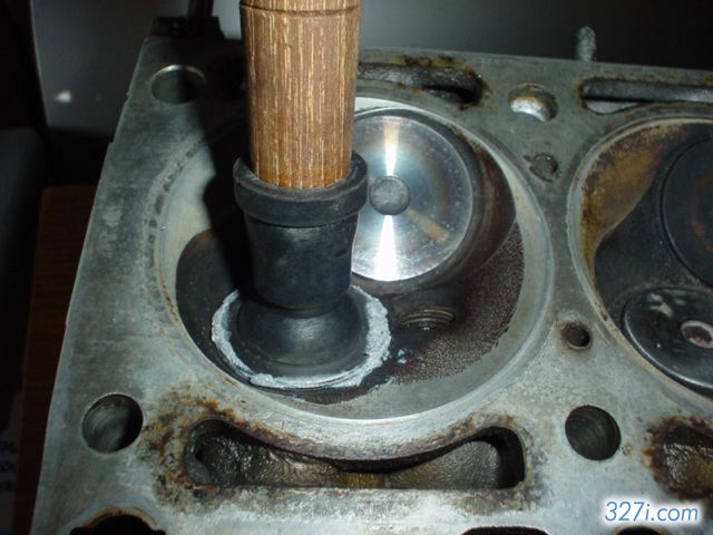

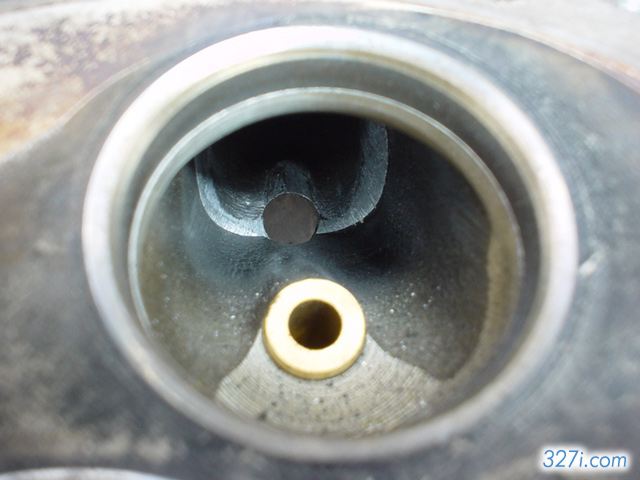

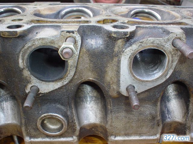

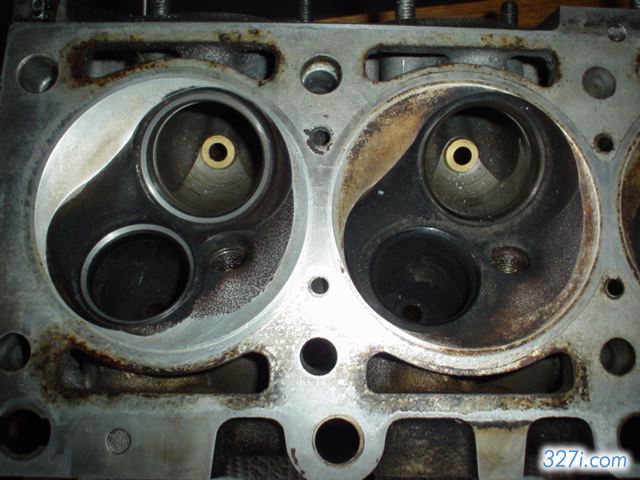

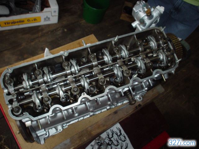

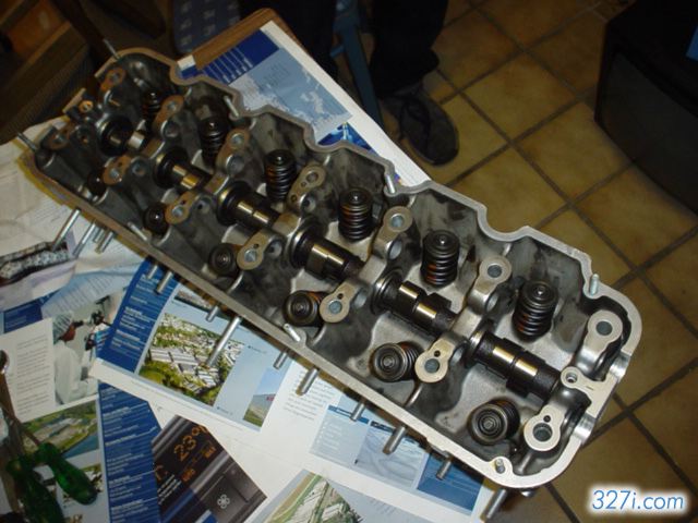

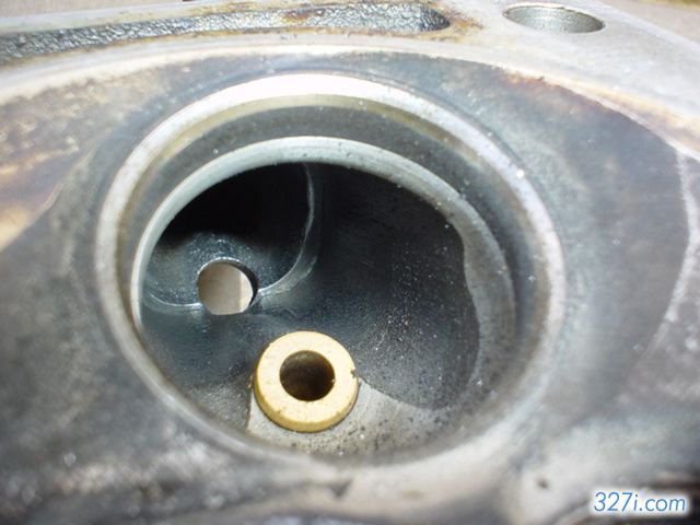

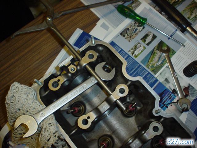

                6. Bearbeitung des Zylinderkopfs

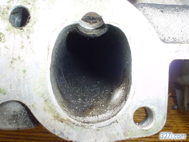

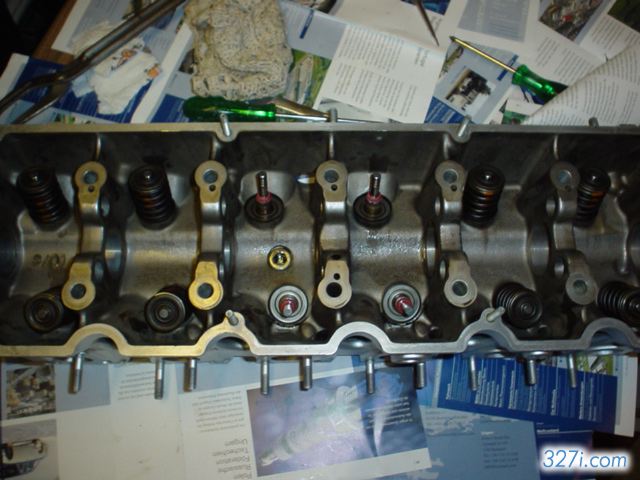

                Ist der Zylinderkopf demontiert, kann man mit der Bearbeitung beginnen. Zuerst reinige ich die Ausgangskanäle mit einer Drahtbürste (in Bohrmaschine einspannen). Danach habe ich die Ansaugkanäle etwas ausgeschliffen und somit gereinigt. Wirklich wichtig ist der Übergang zwischen Ansaugkrümmer und Zylinderkopf - hier kann einiges verbessert werden: Der Kanalquerschnitt des Ansaugkrümmers ist zu klein. Um eine bessere Luftströmung zu ermöglichen, muss der Kanal mit einer Feile und Schleifpapier aufgeweitet werden. Dies ist eine sehr zeitintensive Arbeit. Ich habe für alle 6 Kanäle ca. 2.5 Stunden gebraucht. Ein Übergang ist nun kaum noch spürbar.
ID:	880758 Click image for larger version
ID:	880759 Click image for larger version

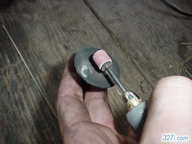

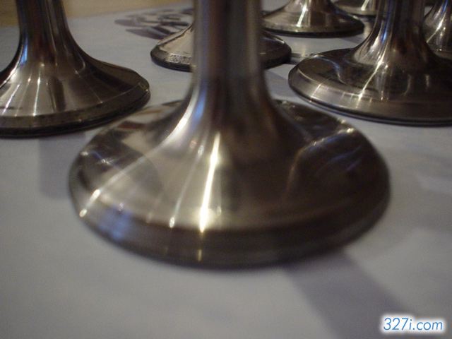

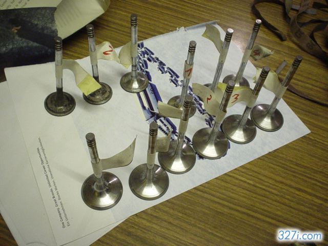

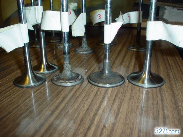

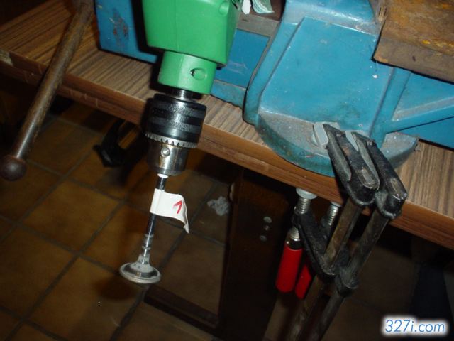

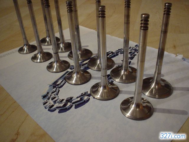

                Jetzt kommen wir zur Bearbeitung der
                Ventile. Starke Ablagerungen werden mit dem Dremel entfernt. Am Besten spannt
                man das Ventil am Schaft in eine Standbohrmaschine ein. Nach 3 Ventilen war
                meine neue (!!!) Billig-Bohrmaschine hinüber! (Lager werden zu stark
                beansprucht). Dann mal schnell zur AEG gegriffen und weiter geht's (dann auch
                ohne Probleme *gg*). Am Besten schleift man die Ablagerungen mit Schleifleinen
                ab. Ich habe zuerst eine 80er später eine 320er Körnung benutzt. Am Schluss wird
                noch mit 1000er Schleifpapier die Oberfläche "poliert". Beim Schleifen habe ich
                gleich noch etwas von dem Ventilteller und dem dicken Schaft abgetragen, damit
                das Ventil leichter wird. Insgesamt habe ich ca. 2 Stunden für das Abschleifen
                der Ventile gebraucht. An einer richtigen Stand-Bohrmaschine geht das bestimmt
                schneller.
                Nun können die Ventile mit Ventileinschleifpaste
                eingeschliffen werden. Die Ventileinschleifpaste wird auf das Ventil und auf den
                Zylinderkopf aufgetragen. Nun kann das Ventil mit wenigen Drehungen
                eingeschliffen werden. Die Bilder zeigen den Zustand vor und nach dem
                Einschleifen. Am Besten ist es, wenn man die Ventile vor dem Ausbau nummeriert,
                und sie später auch wieder richtig einsetzt.

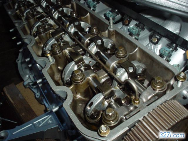

                Nachfolgend wird der Zylinderkopf um
                0.2mm geplant und durch einen Fachbetrieb gereinigt (MaHa Motoren GmbH, 80
                Euro). Die Verdichtung dürfte nun bei ca. 9.6:1 liegen, womit man gerade noch
                ohne Super Plus Benzin auskommt. Anschließend habe ich den Zylinderkopf noch
                schnell abgeklebt und lackiert. Die Ventile können nun auch eingebaut werden,
                dazu einfach die Ventilschaftdichtungen mit der Schutzkappe aufstecken (Damit
                die empfindliche Gummi-Dichtung keinen Schaden nimmt). Vor dem Einbau die
                Ventile jedoch gut mit Öl benetzen. Nun werden die Ventilfedern eingesetzt. Wer
                keine Ventilfederzange hat, konstruiert sich ganz einfach eine Vorrichtung zum
                Hebeln (siehe Bild). Zu zweit können die Federn nun ganz leicht eingesetzt
                werden. Danach die Kipphebel samt den Achsen einbauen. Es sollte aber
                sichergestellt sein, dass die Kipphebel keinerlei Einlaufspuren aufweisen -
                diese Vertragen sich mit einer neuen Nockenwelle überhaupt nicht. Da einige
                meiner 325i Kipphebel schon Einlaufspuren hatten, habe ich mir einen Satz ohne
                Riefen besorgt (daran soll nicht gespart werden!). Ich habe gleich noch neue
                Excenter benutzt, da die alten starke Druckstellen hatten.
                Die Schrick
                Nockenwelle habe ich durch eine Bekanntschaft etwas günstiger
                erworben.
                Orginal Elring Zylinderkopf-Dichtsatz / Preis: 165,00 Euro
                (Orginal BMW ca. 220.00 Euro)
                Orginal Schrick Nockenwelle 284°/272° / Preis:
                308,00 Euro
                Orginal BMW Excenter / Preis: 28,54 Euro

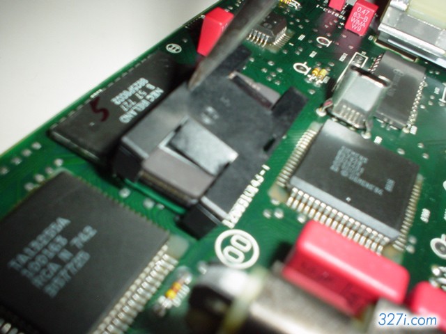

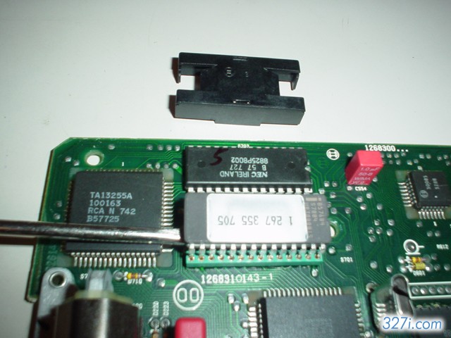

                  7. Umbau des Steuergerätes
                  Durch den umfangreichen Motorumbau, wird natürlich auch ein anderes Steuergerät benötigt, welches die passenden Zündzeitpunkte parat hat. Sehr gut passt bei diesem Motorumbau der Alpina B3 Chip. Ob man nun einen originalen oder eine Kopie einbaut, ist praktisch egal. Leider findet man in Kleinanzeigen oder in diversen Auktionshäusern so gut wie keine originalen Steuerchips / Steuergeräte. Somit ist man eigentlich gezwungen, eine Kopie zu verbauen. Der Umbau eines -173er Steuergerätes ist eigentlich selbsterklärend. Einfache alle Halteklammern des Blechgehäuses mit einem Schlitz-Schraubendreher lösen. Nun hat man das geöffnete Steuergerät schon vor sich. Nun die große schwarze Klammer, die auf dem Steuerchip sitzt durch leichtes hebeln lösen. Jetzt kann auch der Chip mit einem kleinen Schraubendreher ganz leicht aus dem Sockel herausgehebelt werden. Nun den neuen Chip R I C H T I G H E R U M einsetzen (Kleine Nut an der Stirnseite des Chips und der Fassung). Klammer aufdrücken, Gehäuse wieder schließen. Ist eine Sache von 5 Minuten ...
                  Steuergerät mit Endnummer -173 (gebraucht) / 50 Euro
                  Abgleich vom Alpina B3 Chip / 25-60 Euro
ID:	880798 Click image for larger version
ID:	880799 Click image for larger version
                    Hauptlager
                    109,20
                    Euro
                    Orginal Mahle
                    Kolbenringe
                    140,00
                    Euro
                    Orginal
                    64,00
                    Euro
