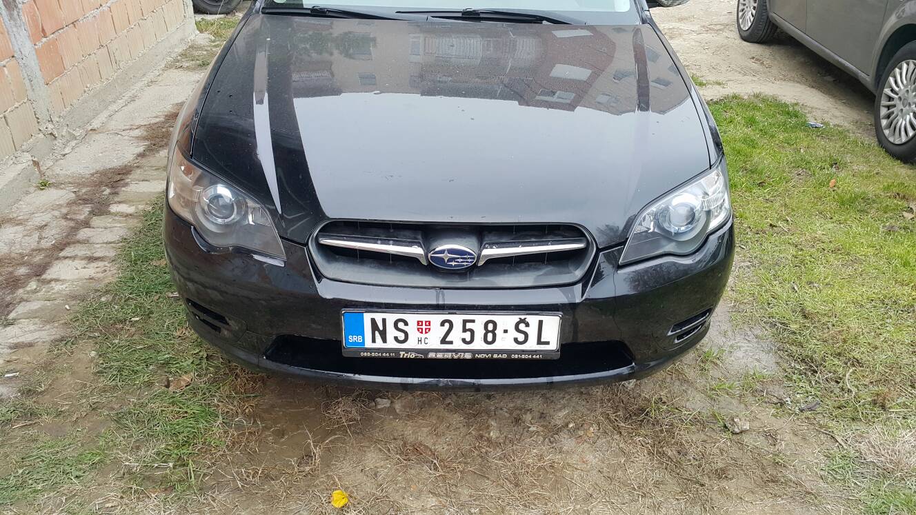

      Odradjen kompletan veliki servis u Trio servisu, zamenjene svecice, sve tecnosti, svi filteri, roleri, spaneri, kajisevi, vodena pumpa, termostat i prednje plocice pride.
      Sve pohvale za servis izasli su u susret svakoj mojoj zelji i odradili po dogovorenom.

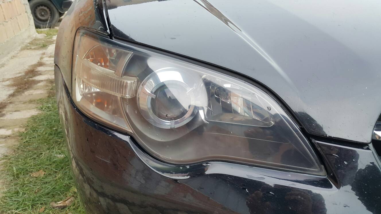

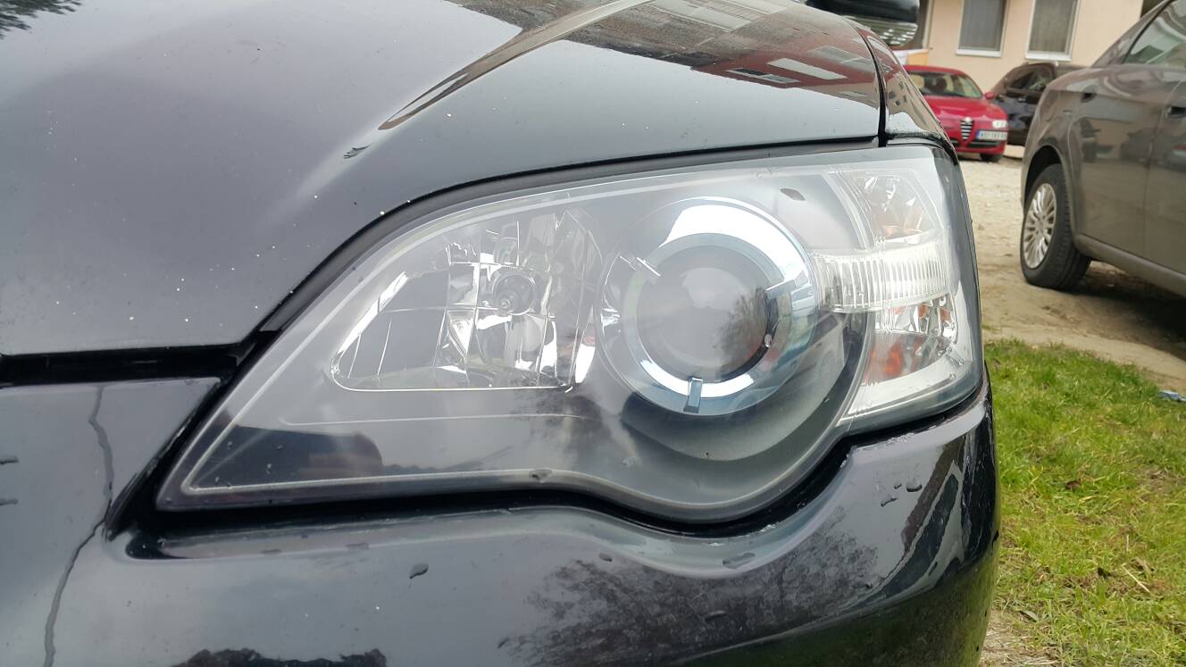

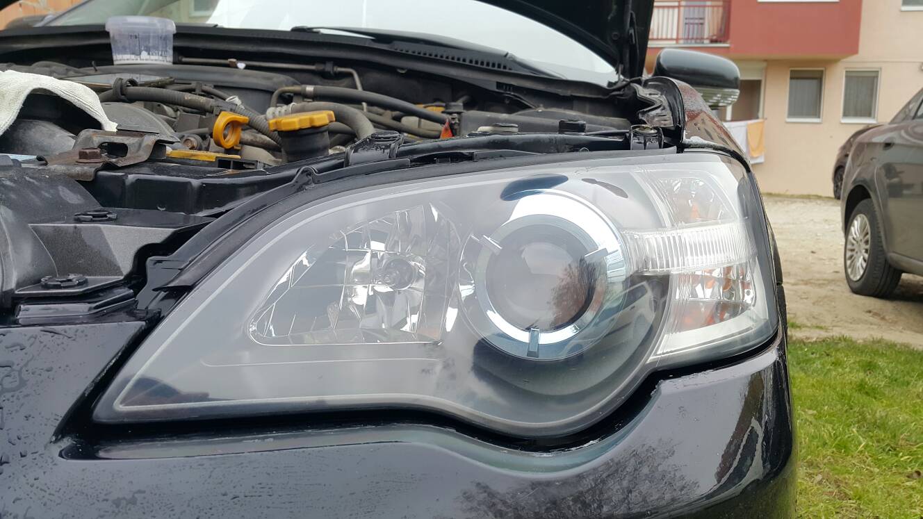

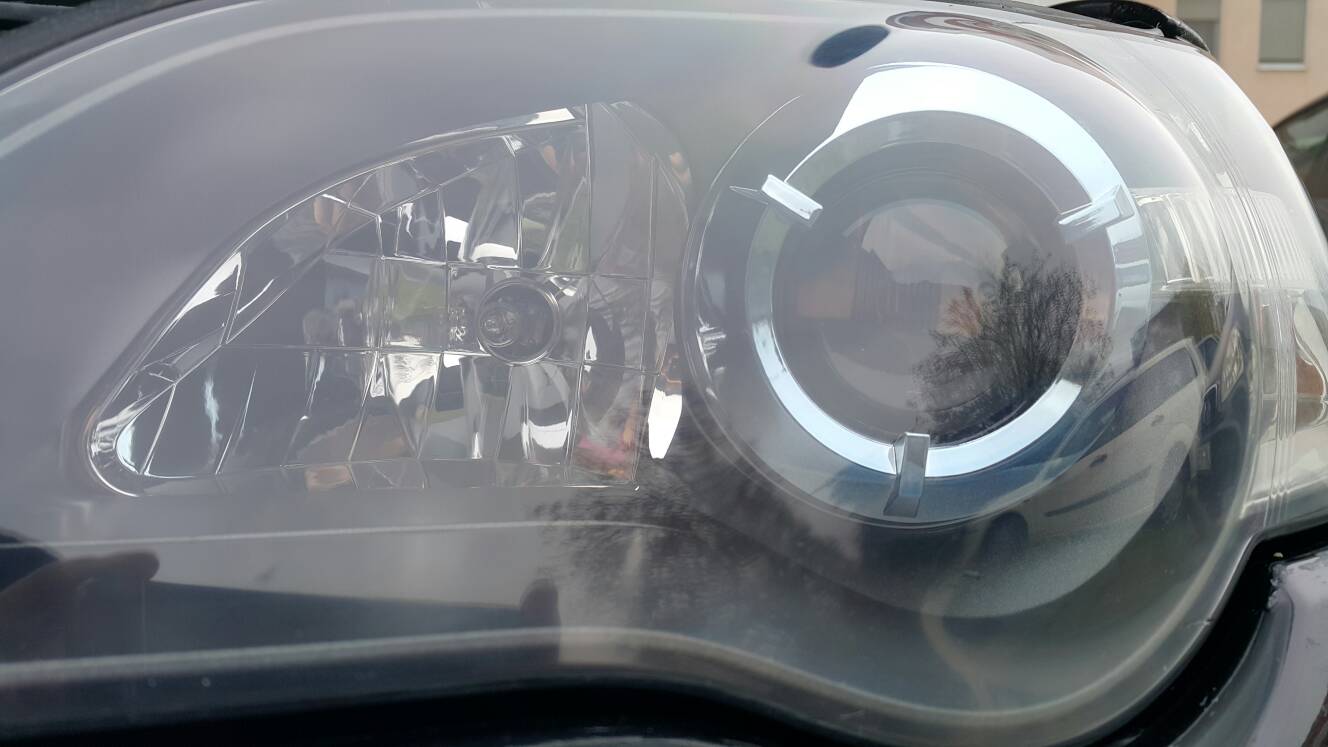

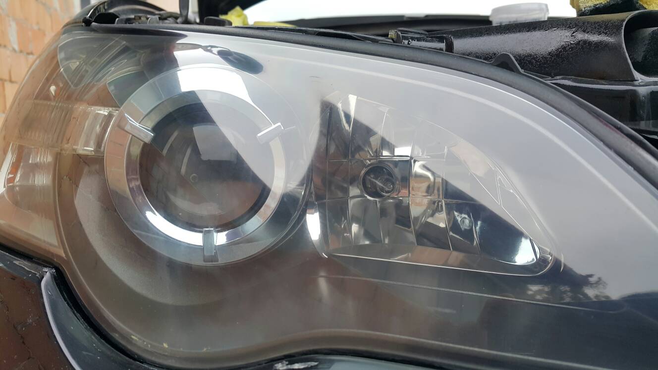

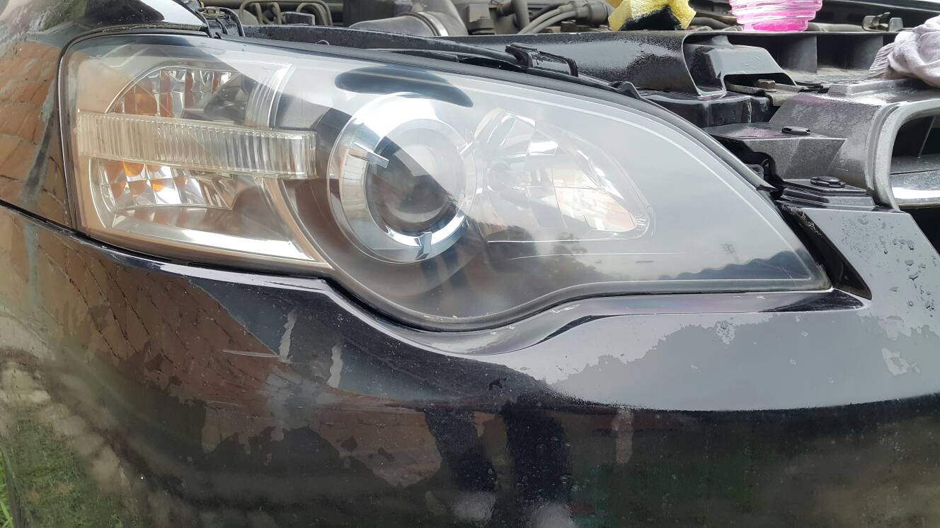

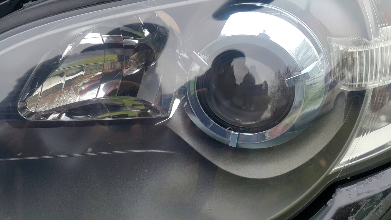

        Odradih danas moje prvo pravo poliranje farova.. prezadovoljan.. ostalo je jos malo lepka od zastite i jos dosta drugog estetskog posla ali farovi su spremni za zimu..

          Kako si radio? Ručno ili mašinski? Koja pasta? Koja šmirgla?
          • vojislavbb
            • 04.05.2009
            • 373
            • Novi sad
            • Forester Turbo
            Pre svega moram da napisem da su moji farovi izgleda vec biti radjeni pre i da nisam imao puno stare zastite za skidanje.
            Farovi su bili mutni, nocu osvetljenje ispod ocekivanja i to je glavni razlog poliranja.
            Odradjeno je rucno sve, dakle priprema i poliranje.
            Radio sam sa vodobrusnim smirglama p800 pa p1000 pa p1500 pa p2000 i na kraju sa p2500.
            Radio sam sa zadrzavanjem od 15 minuta po faru za svaku od navedenih kalibracija odnosno, postavio sam sebi reper od 0.5 litara vode u prskalici.
            Svaki put kad sam potrosio vodu, prekinuo sam smirglanje.
            Kad sam zavrsio sa smirglanjem smorio sam se pa napravio pauzu do sutradan.
            Sutradan kad sam video na sta lici osusen far, zaledio sam se
            Sve je bilo ok nakon utrljavanja paste 3M zeleni cep u dva navrata malim kuhinjskim sundjerom, kruznim pokretima sve dok ima paste.
            Posle toga sam skinuo zastitu i oprao farove i eto rezulatata..
            Recimo da je sve trajalo manje od 3,5 sata za oba fara, a materijala mi je trebalo za 700 dinara i ostalo za jos 2 auta (minimalno 100 grama paste moze da se kupi)

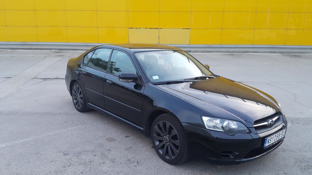

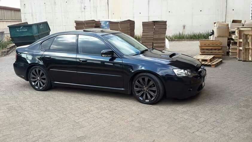

                      Obezbedih sebi danas letnje kotace. Nabavih Subaru OEM 18" felne model Legacy GT Spec B! U principu koliko sam citao limitirana serija.. Kad nabavim cepove u originalu i turim na prolece tockove to bi trebalo da izgleda ovako: [emoji4][emoji4][emoji4]

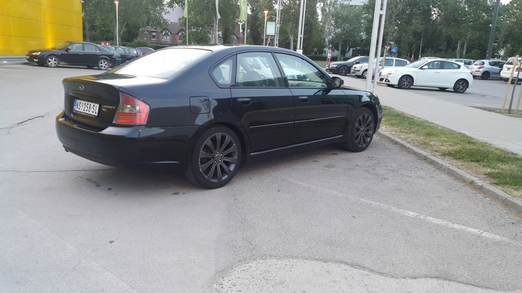

                            Na Foresteru odradjen veliki servis u fulu po Subaru service manualu. Odradjen i LPG nanovo, pocupan BRC i stavljen Stag. Auto je i dalje brutalan.

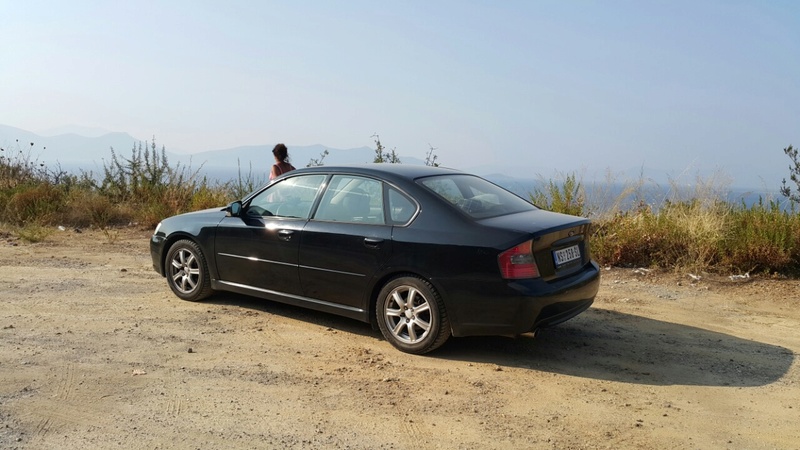

                            Legacy nabacio letnje tockove.
                            SUBARU Forester XT, Legacy SUBARU Forester Sturbo TOYOTA Celica 4WDTurbo, Celica STi
                            http://www.bud3.net/2011/08/white-lily-toyota-celica-awd-turbo/
                            • vojislavbb
                              • 04.05.2009
                              • 373
                              • Novi sad
                              • Forester Turbo
                              Evo da doprinesem zivosti forumu samo da kazem status sa ovim letom je da se Forester vozi i dalje, sredjen je fino, trenutno je u CG na moru.
                              Od radova ostaje samo da se zameni lamela a to ce pricekati zgodan momenat jer jos uvek auto ide i moze da se vozi a kupljen je drugi turbo Forester za igranje.
                              Legacy bio na Tasosu, sprašio 4 rezervoara cistog bezolovnog goriva bez problema, potrosnja 6.8 do 8.2 u razlicitim rezimima voznje i konstantno pod klimom. Jos uvek je u oglasima, ako ga ne prodam moram da nagovorim Doru da mi ubaci CNG i da vozim milion kilometara, trenutno je 216000 na satu.
