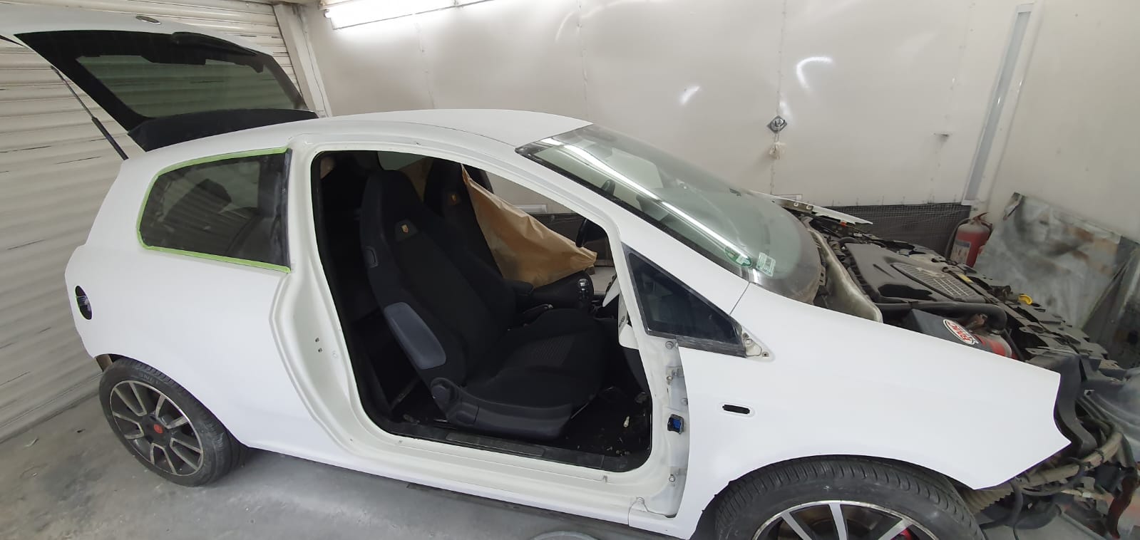

      Nakon 13 godina, hrđa je uzela svoj danak. Urađena je komplet limarija i auto trenutno izgleda ovako:
      Osim toga promijenjene su kočnice, svjećice i još neke sitnice.

        Ovo odradjeno tako da se uopste ne vidi da je radjeno, bar ovako na slikama
        a jel razmisljas da mu stavis onu abarth nalepnicu koju su imali poneki sa strane ?
        A da zamalo da zaboravim, kako su se pokazale gume ?
        i jel ima razlike sad sa vecim kocnicama nazad ?

          Gume su se pokazale odlicno za te pare. Trakcija je vrlo dobra, nema problema ni na kisi ali je za pola godien i ~5.000km nestalo bar 3mm sare.
          Razlika sa vecim kocnicama se primijeti kod ostrijeg kocenja. Osjeti se kako zadnji tockovi "pritiscu" auto ka asfaltu, a ne da transfer mase ide na prednju osovinu. Vrlo dobra modifikacija, a sada sam jos promijenio plocice na bolje i reparirao kljesta (farbanje, popravka rucne koja me je zezala od pocetka).
          To sto pises da je uradjeno da se ne vidi da je radjeno - pa, takva je i bila zamisao. Auto je skroz raskupusan, odstranjena je sva hrdja a onda je komplet ofarban. Pri farbanju je cak demontirana prednja sajba, da ne spominjem vrata i branike. Uz to, ispolirani su i zasticeni farovi a ofarbane su i feluge u boju Aurum (OP9) iz palete Porsche
          Ne planiram da vracam bocne trake. OEM kostaju Boga oca a aftermarket je slabog kvaliteta. Uz to, pri novom konceptu koloristike mi ne leze do kraja.
