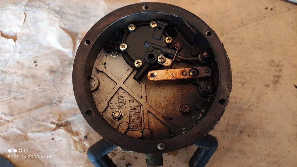

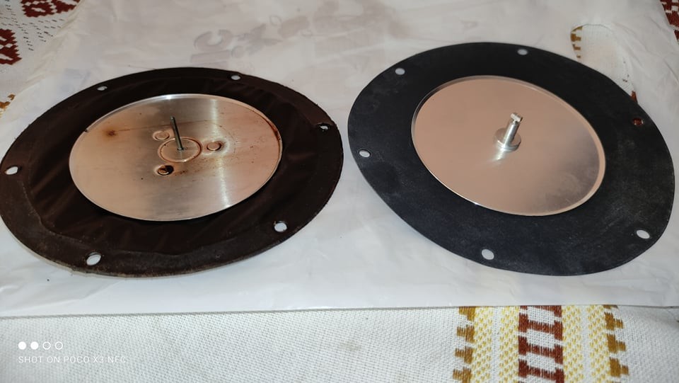

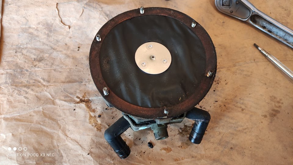

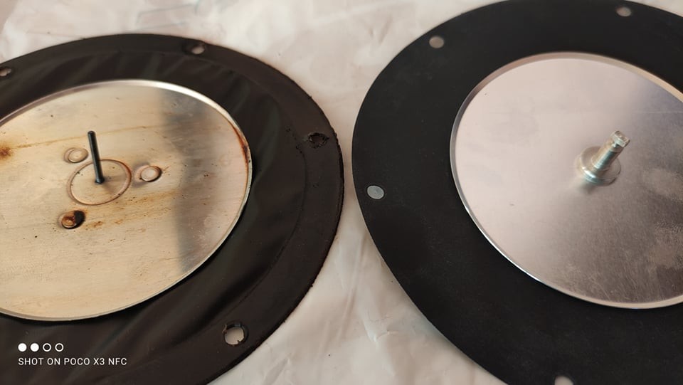

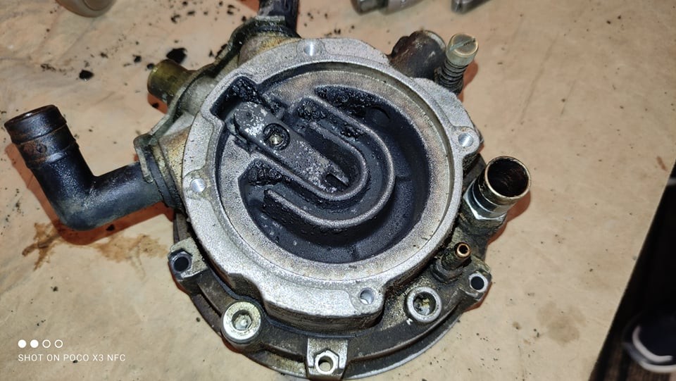

    Pozdrav ja i drug smo na njegovom Stojadinu odradili remont navedenog isparivaca uzeli Memtex membrane i kad smo krenuli da sastavljamo veca membrana ne moze da se ubaci drugaciji princip kacenja.Jel postoji mogucnost da se prilagodi to kacenje postojecem ili to jednostavno mora da se nadje original takva membrana.Nakon sto smo upalili motor podesio sam isparivac po principu drzao na oko 3000 rpm gas i zavrtao slavinu zatim odvrtao dok je dizao obrtaje i to je oke ali je problem sto onaj drugi sraf na isparivacu ne raguje na podesavanje koliko god bio zavrnut ili odvrnut.Auto radi na leru solidno vuce ali dosta dugo vergla pri prvom palenju na plin se pali.Ako neko ima iskustva sta bi moglo da pravi problem evo i par slika da se vidi bolje o cemu pricam.Hvala
