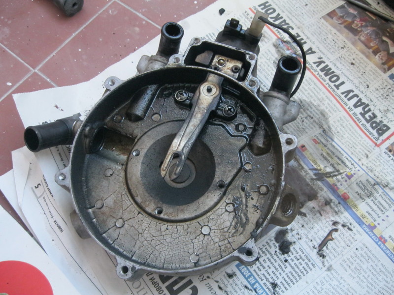

    Pozdrav svima.Stari sam clan,istina da nisam mnogo aktivan ali sam prateci ovaj forum dosta toga naucio i primjenio u praksi.Evo imam neku nedoumicu pa ako neko od iskusnih plinasa forumasa moze da mi pomogne.
    Auto je pasat B3,1.8,kupio sam ga sa vec ugradjenim plinom koji je sve do pre neki dan funkcionisao savim dobro.Potrosnja je u gradu bila oko 12,13 litara a na otvorenom putu od 9 do 10L.Zimi je to drasticno skakalo .
    Smatram da je ta potrosnja sasvim normalna za toliko star i potezak auto.
    Neki dan vracajuci se sa mora desilo mi se u preticanju da se auto odjednom ukopao u mjestu tj ostao bez gasa.prebacio sam na benzin i dosao do prve pumpe gdje sam ga natocio punog plina.Prebacio sam na gas ali se situacija na nekih 400 kilometara pojavila jos par puta,najcesce poslije stajanja na naplatnoj i na granici.Pri punom gasu na autoputu nije bilo trokiranja ni knedle.Da na pomenem da na benzin radi super.

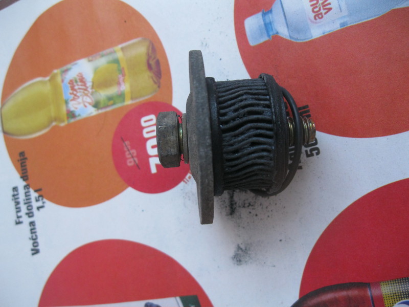

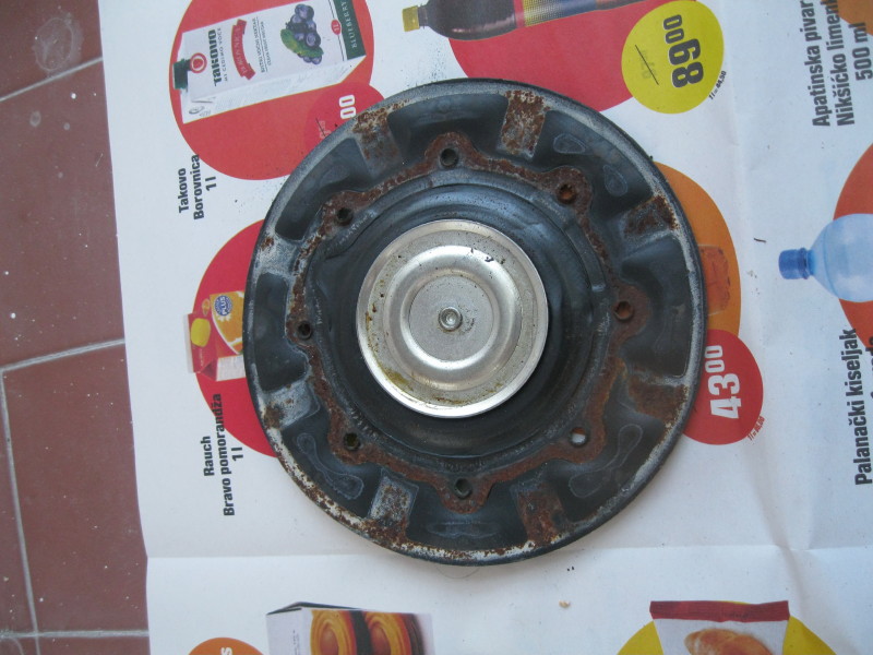

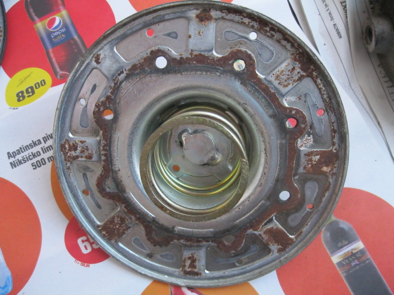

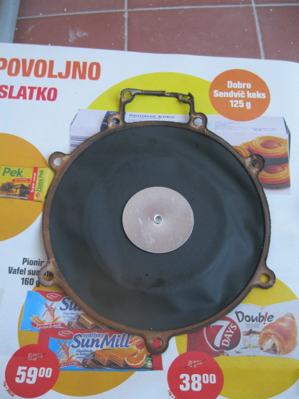

    Danas sam skinuo filter gasa i nasao boze sacuvaj prasine.Posto ne znam ni koliko je star gasni uredjaj rjesio sam da promijenim i membrane kad vec rastavljam sve.
    E sad,pitanje....gdje da nadjem(kupim) kvalitetne membrane,ulozak filtera i cime da ocistim unutrasnjost isparivaca(benzin,alkohol??).
    Evo i nekih slika membrana i filtera...
