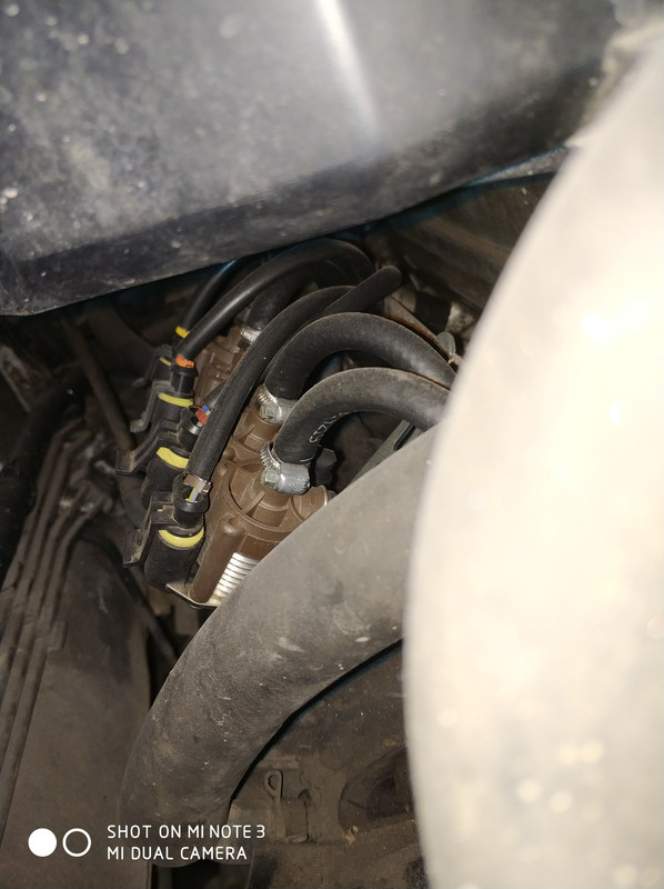

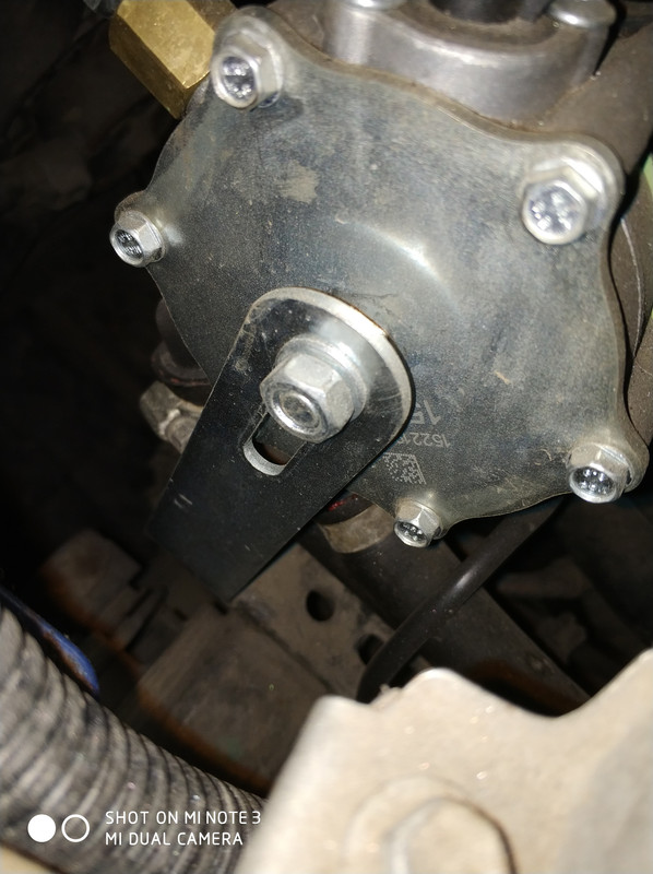

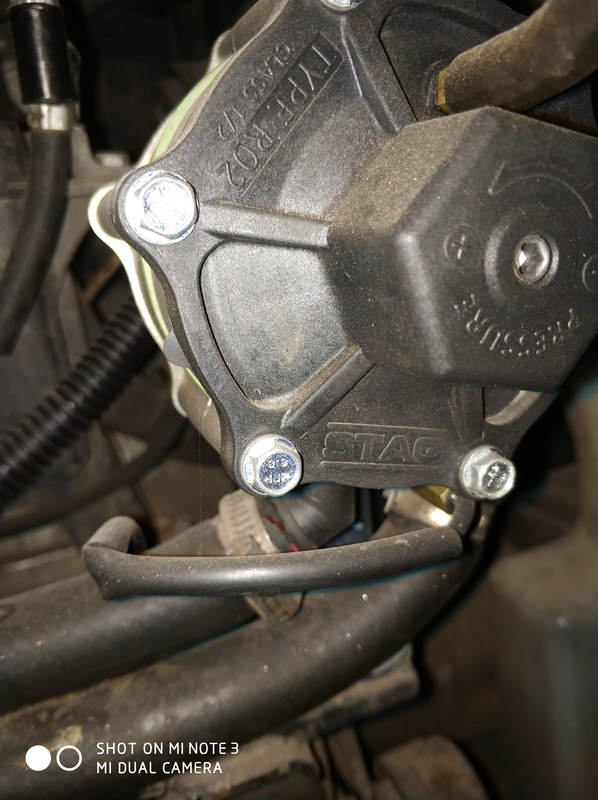

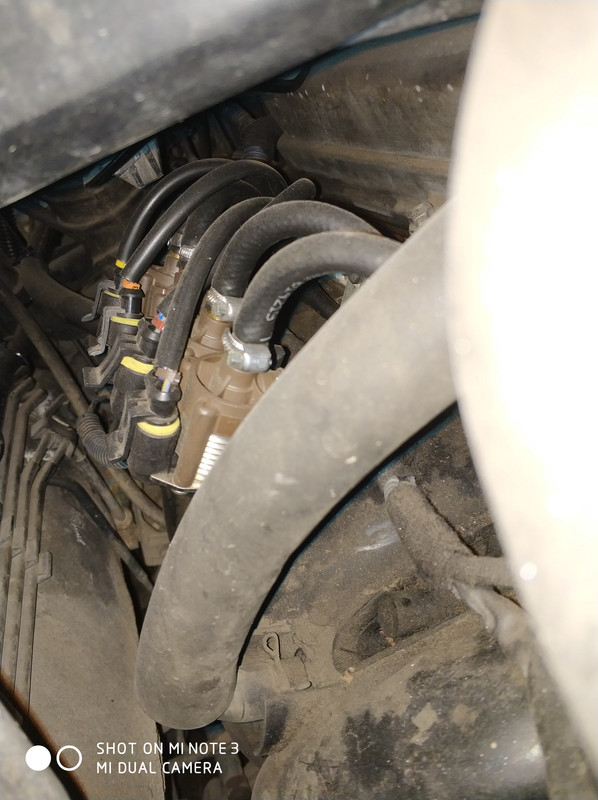

      Dizne ne mogu da slikam pošto su malo zavučene nezgodno pa ću morati dosta toga da rasturim da bih mogao da ih slikam ali ću ovih dana i to da uradim i da okačim slike. Uglavnom crne su boje, dolaze 4 spojene, na izgled su dosta velike, čini mi se da se spolja vide kao neke oprugice, federčići... Inače u veleprodaji koštaju oko 100 eura 4 komada. Serviser kaže da su to najbrže dizne. Isparivač je AC, slikaću i njega ovih dana. Iskreno ne verujem da je stari iskusni majstor u ovlašćenom AC Stag servisu stavio slabiji isparivač... mada ko zna...

        Dizne su onda AC Stag W02 ostalo je jos pitanje isparivaca ako je R01 150E on je namenjen za vozila do 150ks onda si ti tu negde sto se kaze gornja granica ili sama maksimala koju moze da izgura taj isparivac.Ako je u pitanju R01 250E onda taj isparivac gura bez brige taj motor posto mu je max koji moze 250 ks.Nije tu problem benzinski ecu ako sve dobro radi kad je auto na benzinu.Video si verovatno vise tema ovde na forumu da svi uglavnom kace slike kako izgledaju podesavanja gasnog racunara bez toga ti niko ne moze tacno reci jel dobra ta mapa koja ti je trenutno napravljena u gasnom racunaru ili nije.

          Da, isparivač je za vozila do 150ks. E sada nešto razmišljam kada se vozi na 5.-6,000 obrtaja kada mislim da najviše vuče plina auto vuče perfektno što bi nekom logikom značilo da nije do isparivača... Ali opet da pomenem laik sam za te uređaje tako da Vas molim da me ispravite ako grešim....
          Koja je verovatnoća da je isparivač suviše slab?

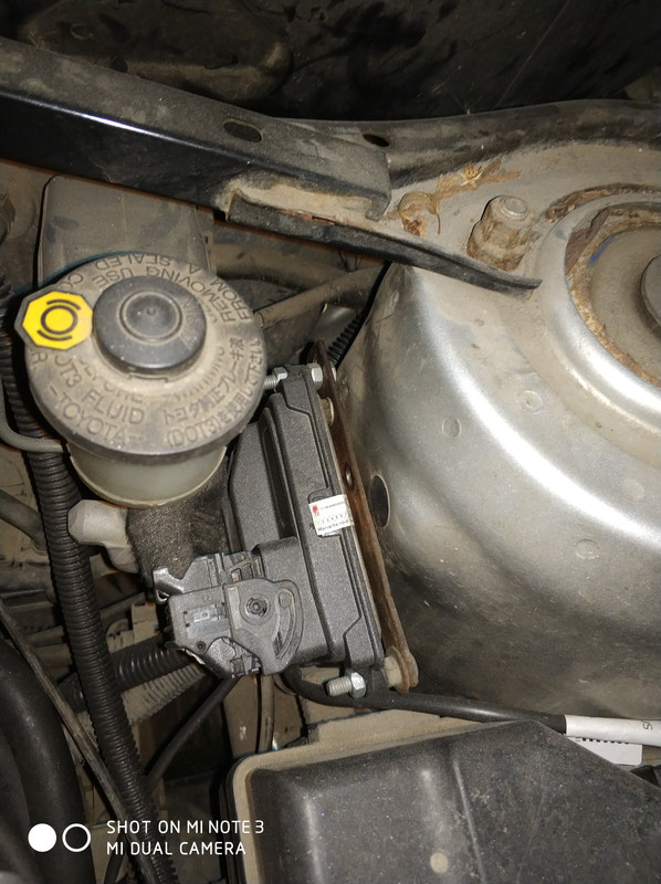

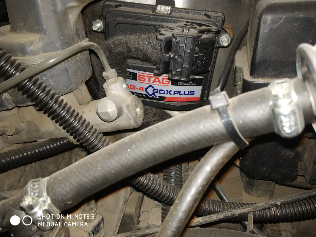

          Evo i par slika u nastavku.
