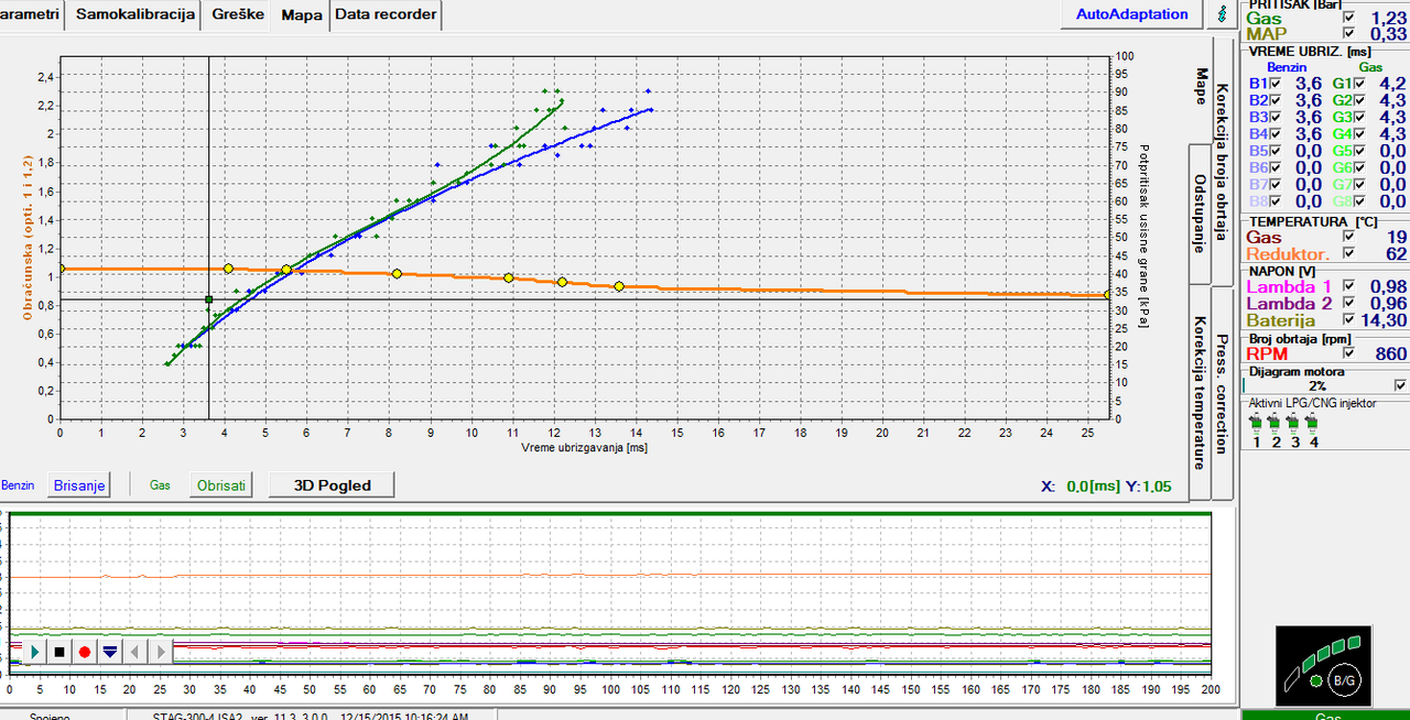

          posle duze vremena,
          dizne su busene na 2,2 ako je to ok onda sta dalje?????????????????????
            • 17812
            Kako šta dalje? Na šta sad liči mapa?

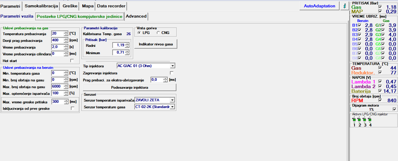

              evo slike,postavio sam druge dizne, (zavoli) i one su busene na 2,2,uspeo sam da daobijem ovu mapu:
              malo sam podigao mnozioc "rucno",i onda sam dobio ovo,
              medjutim ove dizne sto sam postavio nema ih na izboru u padajucem meniju i ja sam postavio "<15 oma univerzalne" ne znam dali je to u redu,dizne su "zavoli" metalne sa duzim kablovima na njima pise "BIO"ako moze savet u vezi ovog odabira dizni
              havala na odgovorima i savetima!

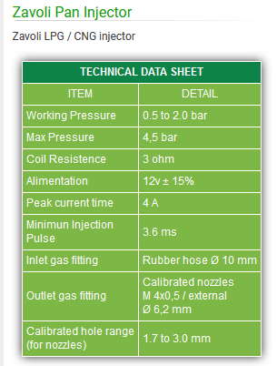

                15 oma nisu sigurno, ne sećam se ali mislim da su 3 oma. Nadji na netu koliko je pa uradi ponovo kalibraciju..

                  zapravo nije BIO nego PAN i otpor im je 3 oma,e sad kako da pdesim to u onom padajuem meniju kad ih nema za izbbor,ili da ostavim ovako da im je otpor
                  manji od 15oma (< 15 om) ili bilo koje druge samo da je otpor 3oma

                      Svaakako neće biti baš najbolje ali izaberi nešto sa tri oma..

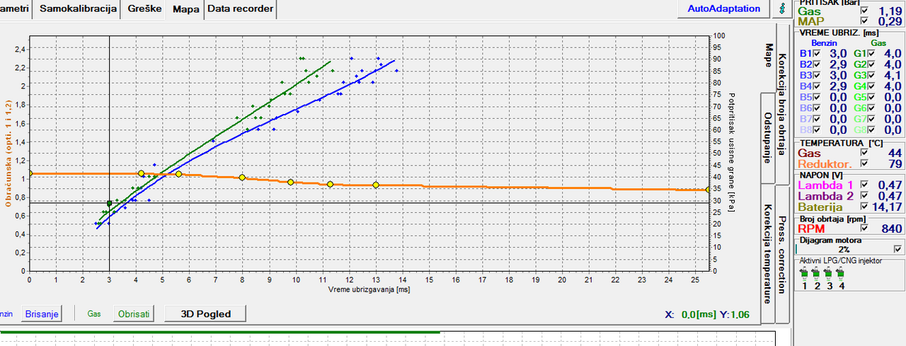

                              ove dizne sam uzeo zato sto mi je ispariva "zavoli",hvalili su ih ranije,mozda sam pogresio ali sta je tu je, Dora uradio sam kao sto si mi rekao:
                              i posle autokalibracije dobio sam mapu i ovde sam podigao "runcno" mnozioc i posle probne voznje dobio
                              posle sam ove cetiri tacckice (s desna na levo)) spustio za tri klika ali nisam vise vozio,tako da ne znam rezultat te zadnje korekcije...
                              moze li neki savet sta dalje?

                                Zar ne bi dobio nesto mnozilac vislje u pocetku ako bi pritisak na reduktoru spustio na 1 bar.Ovo je samo sugestija majstor Dora ce da potvrdi jel moze to ili ne da pomogne.
