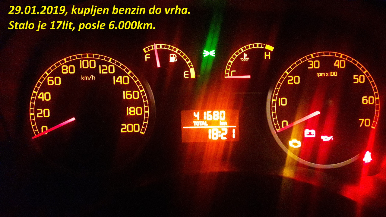

            Ovako je kod mene na Puntu.

                      Recimo, tebi je 50km otvoren put, meni treba 10 da se iskobeljam iz grada i dodjem do otvorenog puta. I onda krenem, recimo za Bečej, koji je udaljen 60km. Prosecna brzina kroz Bački Jarak i Temerin je 12km/h. Nije otvoren put a nije ni gradska vožnja. I onda na sve to, neko ubaci sliku kako je sipao 17 litara posle 6000 kilometara. Ja cu otici do Berlina i nazad sa 0 litara benzina. Ko je spreman da stavi pare na sto, može i pokazna vežba. Zatim, imaš 20% vožnje sa čestim paljenjem i gašenjem. SVaki put upali na benzin i tu najvise troši.
                      Zaključak, mislim da nemaš problema sa uredjajem ili motorom i da je to normalna potrošnja. Ako ti je to puno, menjaj prevozno sredstvo. Ali budi iskren prema sebi pa saberi sve što neko drugo prevozno sredstvo nosi sa sobom.
