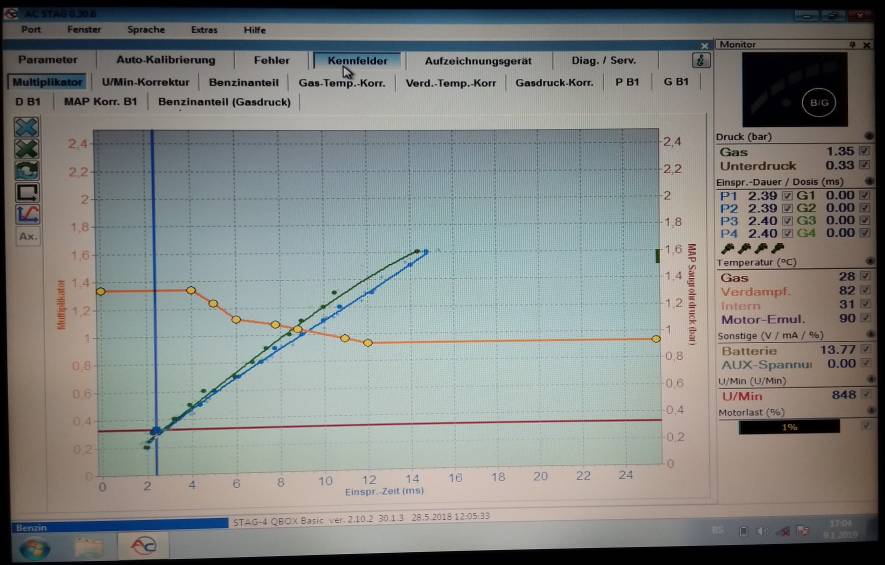

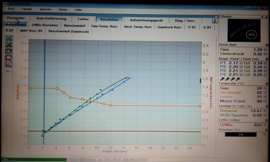

                              I kako sad izgleda mapa posle svega?
                              Slika na leru kad motor radi na gas i slika na leru kad radi na benzin.
                                Rszbušio sam dizne na 3mm. Opet pufkanje na auspuhu, i preko Torque Aplikacije vidim Missfires na cilindru 3. (kao i do sada).
                                Multiplikator se smanjio, cini mi se sad normalnim. Rad na leru je po meni bolji, ali opet to pufkanje me zabrinjava.

                                Slike na leru su prikačene
