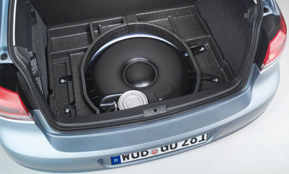

            Viđao sam par auta koji imaju Vialle plinski uređaj za koji inace prvi put cujem, ima toro bocu sa pumpom za plin sto sam prvi put video, evo ovako izgleda:
            Pumpa za plin u boci:
            Toro boca proizvođača STAKO
            Ima li kod nas da se kupi ovakva boca ili ne daj Boze da crkne pumpa moze li ona da se nađe...
            Moje je stanoviste da se generalno treba kloniti automobila sa ovakim plinskim uređajima, da li gresim možda?
            Kad tad isteci ce 10 godina koliko vazi boca pa treba razmisljati unapred o tome...
            Hvala na odgovorima i sugestijama...

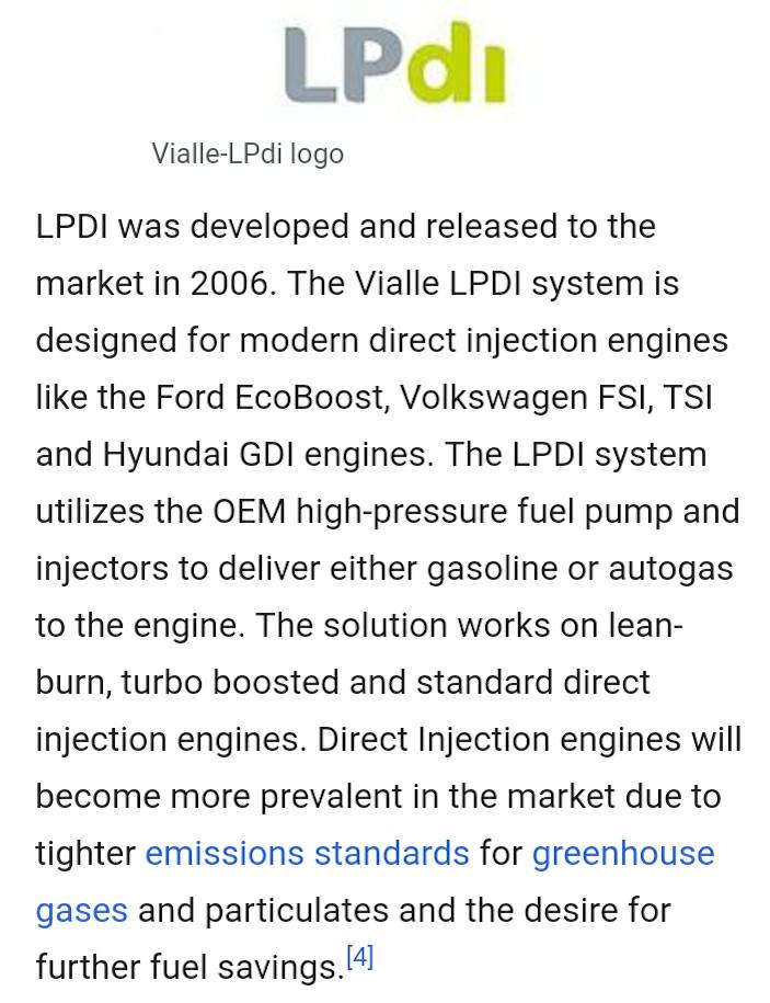

              Vialle je holandska firma,pravi uređaje tipski za TSI,GSI i GDI motore
              Послато са LG-M250 уз помоћ Тапатока
                Naravno da to treba izbegavati, jer je izraubovano, starija generacija i nema ko ovde to da održava..
