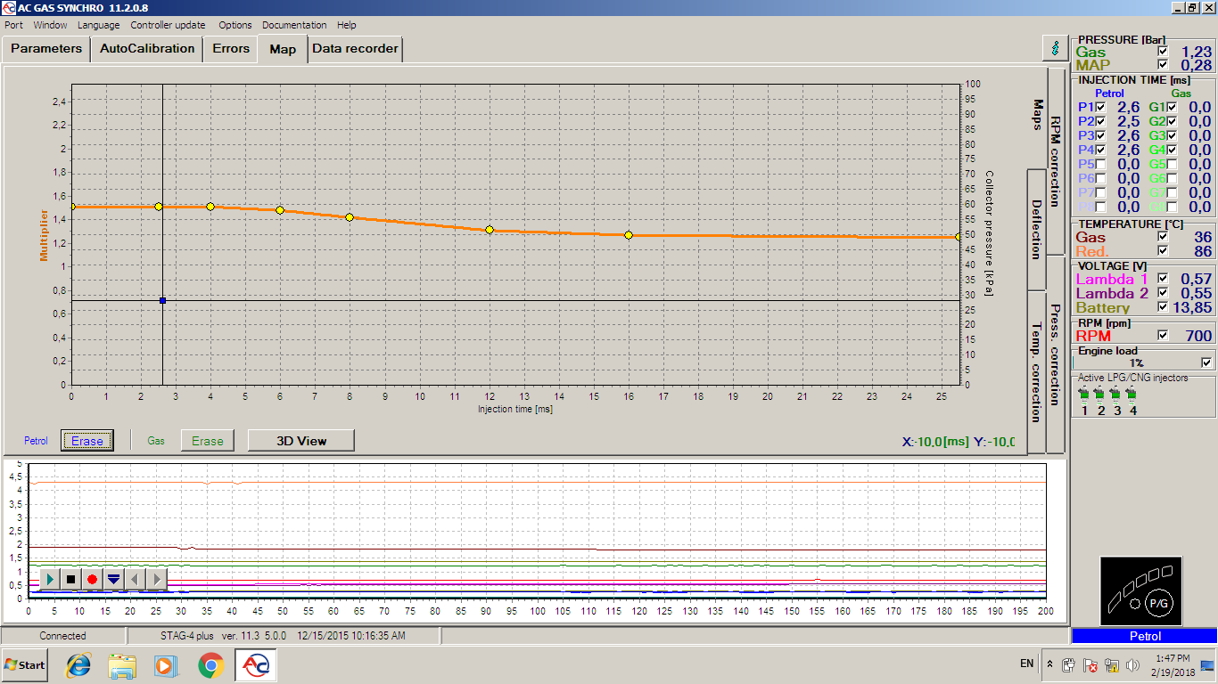

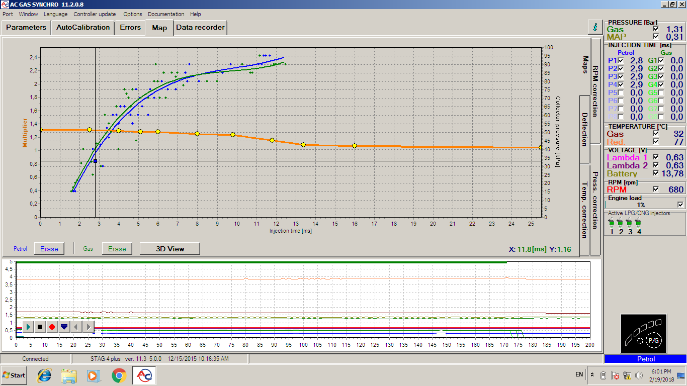

              Radio sam setovanje mape u voznji na otvoren put u 4toj i 5toj na 50 60 70 80km i tako,izasla mi je plinska linja nad benzinska pa sam spustao mnozilac dok ni sam koliko toliko dobio poklapanje sa benzinskom liniju.

                u principu gasna linija (zelena) i treba da bude malo iznad benzinske (plave)
                po slici dodaj malo na višim obrtajima i to bi bilo to, posle par stotina kilometara
                prekontroliši opet
                nemoj na silu uzmi veci cekic

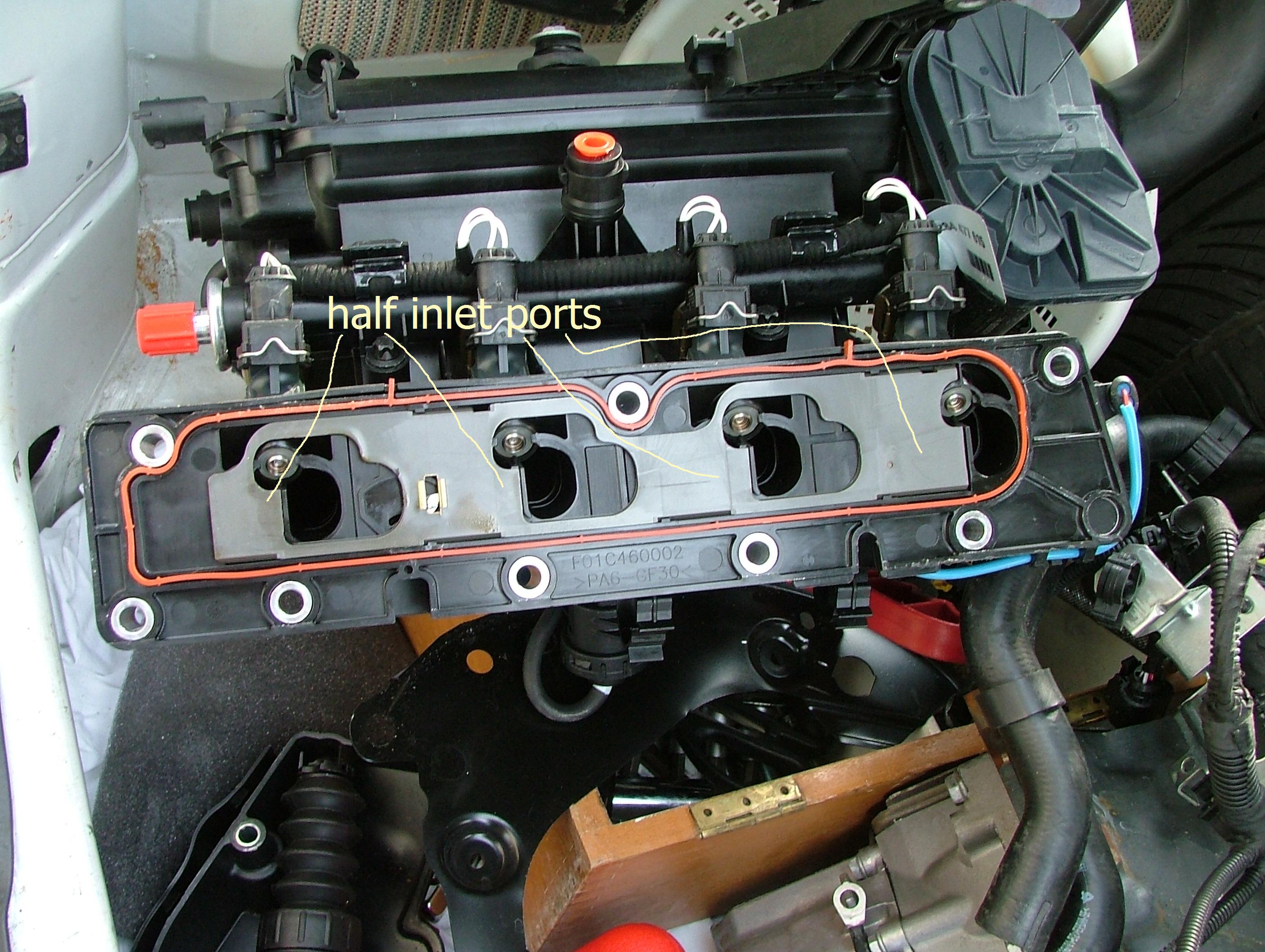

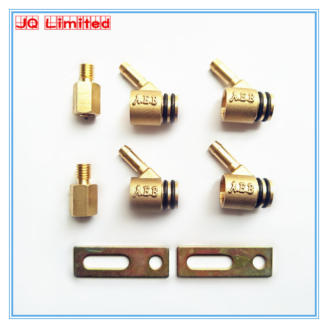

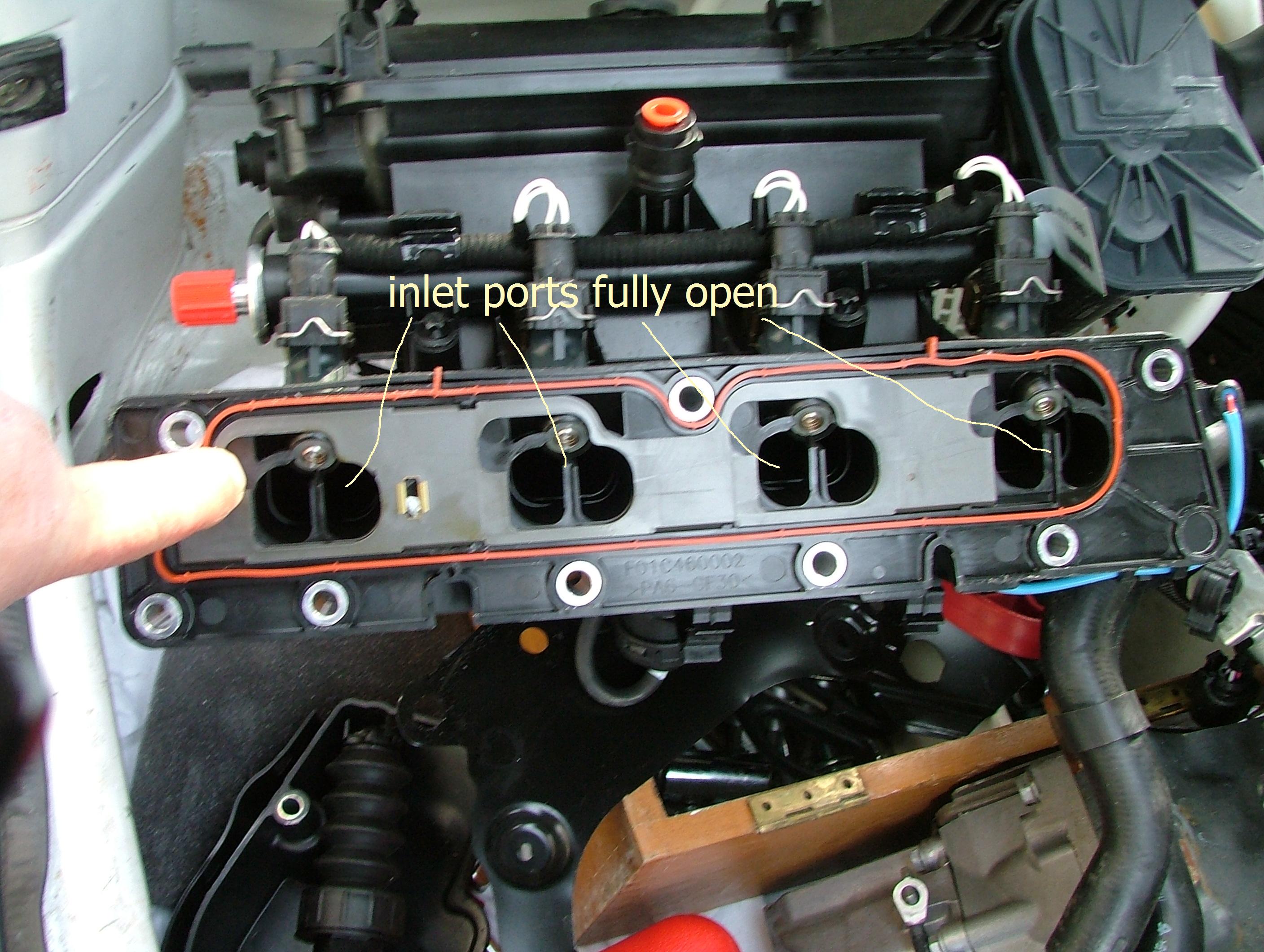

                  Sinoc sam procitao nekoliko teme na Stagov forum za motor u moj auto,Starjet sa klapnama u usisnom granu i ono njegovo shtucanje u rangu 2k do 3k rpm,resenje koje su italjani predlozili poljacima su ovi adapteri koji idu pod benzinski dizni sa kime bi se to shtucanje resilo,narucio sam jedan set pa javi rezultate kad stignu adapteri,do tada radim kontrolu i podesavanje mape.
                    Takvih motora, twinport, je uradjeno tone bez tih adaptera i rade ok ako se uvodnici postave gde treba i kako treba što kod tebe izgleda da nije slučaj..

                        Da li si resio problem sa autom? Ja iste probleme imam i to sa uredjajem brc sequent 32. Probali smo i sa ovim fabrickim umetcima na koje dolaze creva od plina i isto se desava da stuca na plinu dok na benzin lepo radi.
