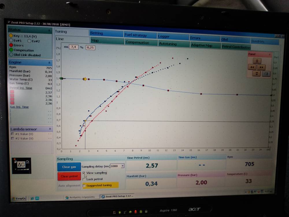

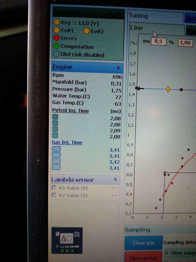

                Danas sam se zanimao plinskim uređajem, pa da unesem nekoliko zapažanja...
                Ovako, konektor za dijagnostiku plinskog uređaja sam skontao zašto ne mogu da nađem, nakon pažljive analize instalacione šeme...
                Naime, kod ovog AG Centrum Zenit Pro uređaja je malo glupo, dijagnostički konektor je isti konektor koji ide na taster u kabini! [emoji3526]
                Zato ga zapravo nisam ni video!
                Znači, kod samog ECU se razdvoji četvoropinski konektor koji ide na taster u kabini, i na njega se spoji kabl od računara.
                Dalje, konektor je obrnut od STAG uređaja, znači moraju se okrenuti pinovi kao u ogledalu, 4-1, 3-2, 2-3, 1-4.
                Treće, i najvažnije, struju dobija SAMO KAD MOTOR RADI, tako da nema dijagnostike kao kod STAG uređaja, samo sa datim kontaktom.

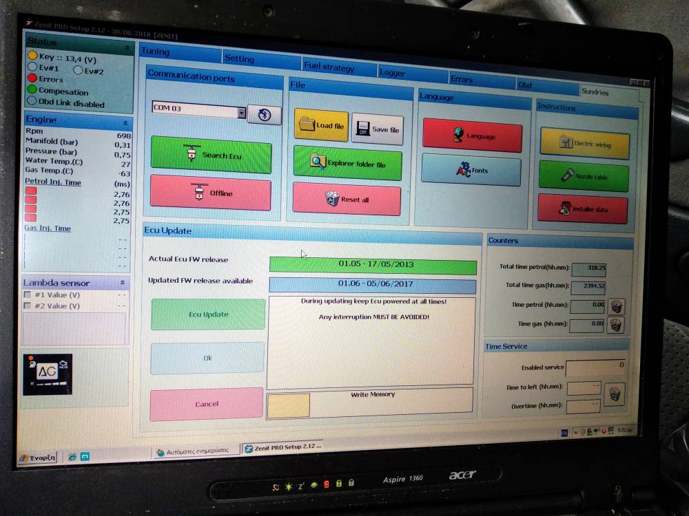

                Korisnički interfejs programa je dosta drukčiji od STAG-a, tako da nisam mnogo čačkao.
                Na početku mi je tražio da ažuriram firmware u plinskom ECU, isto kao STAG.
                Snimio sam podešavanja pre ažuriranja, i samo ih vratio nakon uspešnog ažuriranja.
                Malo me čudi ovako visok pritisak na isparivaču, i mapa je prilično čudna, ali sve ove godine auto je tako vožen, pa dok ne naučim u šta ja to gledam, neću čačkati ništa...
                Uglavnom prvi korak sam napravio, sad mogu da repariram isparivač i da ga ponovo podesim...
                Senzor temperature gasa nije spojen, kao ni lambda sonda, senzor broja obrtaja, i još par. Pretpostavljam da je to zato što preko OBD konektora dobija informacije o svemu.

                  Koliko vidim mapu pri manjem-srednjem opterečenju imaš bogatu smjesu, a na višem siromašnu.
                  Valjalo bi to popeglati

                    Zanimacu se tim kad repariram isparivac, trenutno samo pratim i ucim.
                    Ne volim da cackam ako ne znam tacno sta radim, a za sad auto ide dobro.
                    Ono sto nisam spomenuo je da osim sto je cudna mapa, ukljucena je i temperaturna kompenzacija i jos nekih cuda sto cu videti kad sve odradim.
