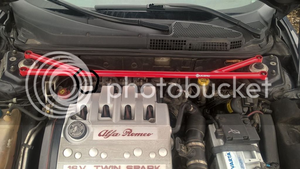

                @ dora evo gde se nalazi senzor, zaokružen na slici. Još jedno glupo pitanje, da li kablaža ka gasnom ECUu može da prouzrukuje ovaj problem? U softveru ne znam da li može da se podešava ali proveriću.

                  Mislim da će auto morati jedan dan da ide na posmatranje,ali kod majstora,a ako ga nemaš,javi se, naćićemo bar jednog za preporuku u tvojoj okolini.
