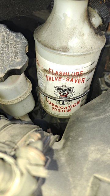

    Nedavno sam kupio od prijatelja Hyundai Tuscon 2007 god sa benzinski motorom 2.0 koji ima fabricki ugradjen plinski uredjaj. Auto je super, radi kao singerica na oba goriva no ima neku bocicu tj kapaljku [trenutno praznu] za podmazivanje ventila.
    Prijatelj kaze da to i nije puno vazno za motor ako ga vozim laganica a ja bas tako vozim penzionerski pa me interesuje savet i misljenje Vas iskusnijih koji vozite na plin ?
    Inace ovaj aditiv tj to ulje kapalica nije ni malo jeftino [5 l za oko 70 eura] a dosipa se na 4.000 km [tako sam nesto procitao na netu].
    Bocica izgleda ovako >
    Neće niko pa da probam ja..

    Kad već imaš flašu treba da je koristiš. Podešava se sa šrafom iznad providne cevčice tako da kad je motor skroz zagrejan namestiš da kaplje na svakih 8 do 12 sekundi. To kontrolišeš na bar dve nedelje da bi bilo stalno podešeno.Trebala bi posuda (oko 4 deci) da traje više od 4k kilometara, znatno više ali ako nije dobro podešeno porče to i mnogo ranije zato je bitna stalna kontrola rada.
    Prilikom jedne montaže zaboravio sam da podesim a sipao sam ulje, nestalo je za 15 minuta...

        Čim je stavljeno verovatno da je bitno, od plina se suši kičma, odnosno ventili

            Vidim da je nahnadno ugradjeno, nije fabricki.....
              e ako nije fabrički onda...
              Dobio si savet kako treba a ti čini po volji samo nemoj da gubimo vreme, nemamo ga neograničeno.
                Kod fabrčke ugradnje je drugačiji motor, druga glava, sistem paljenja i još koješta. Tu nema potrebe za aditivima.
