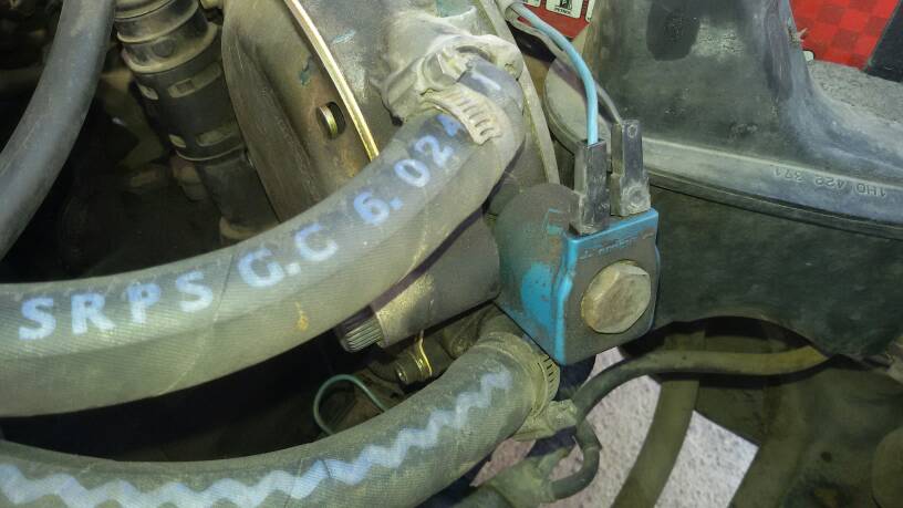

                  Novi momenti u vezi mog problema, upalim na benz i dodajem gas oba elektroventila caknu a auto se ugasi, sad radim tako da upalim na benz pa krenem i onda u toku voznje prebacim na plin i auto krene onako da jenjava (jer nema nikakvo pogonsko gorivo u tom trenutku) i nakon tri cetri sekunde on dobije plin i krene normalno, mislio sam da su elektro ventili na isparivacu u problemu ali oba caknu redovno pa kontam da odradjuju posao, gde dalje da trazim problem

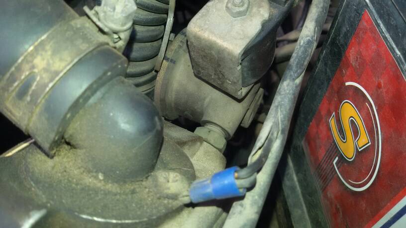

                    Evo da se javim da sam resio moj problem, masa koja je zavrnuta srafom kod izlaznog creva plina sa isparivaca se otkacila sa dzeksne, na nju idu dve zice i jedna je bila otpala ali je stajala tu i na prvi pogled bi se reklo da je ok ali nije

                        Jbg evo mene je masa je.... a ostatak struje je dobar
