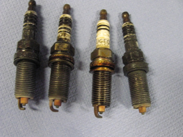

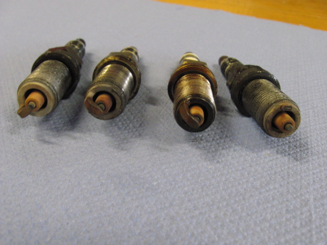

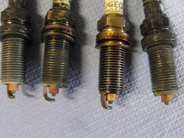

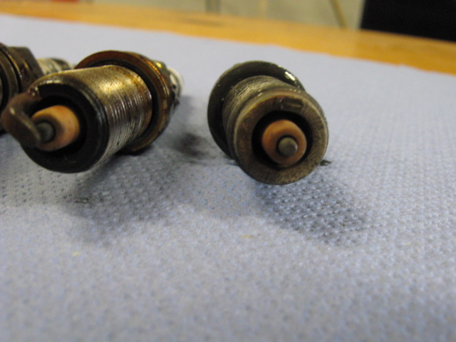

                    da se nadovežem na komentar sa jednim očiglednim primerom od jutros.Nema veze sa diznama,ali ima veze sa Balkanskim problemom neodržavanja vozila.U ovom slučaju je izostala redovna zamena svećica,sa ukupnim troškom od 2000rsd,a pričinjena je šteta od preko 350eu + naravno nove svećice.
                      • 17829
                      Ti su najbolji, svećice se ne menjaju dok auto radi...
                      Svećice se menjaju upravo iz ovog razloga, dobre slike i da ne pukne keramika što je još gore jer se elektroda možda istopi bez štete ali keramika neće a tvrdja je od metala, odere sve i na kraju zariba klip.
