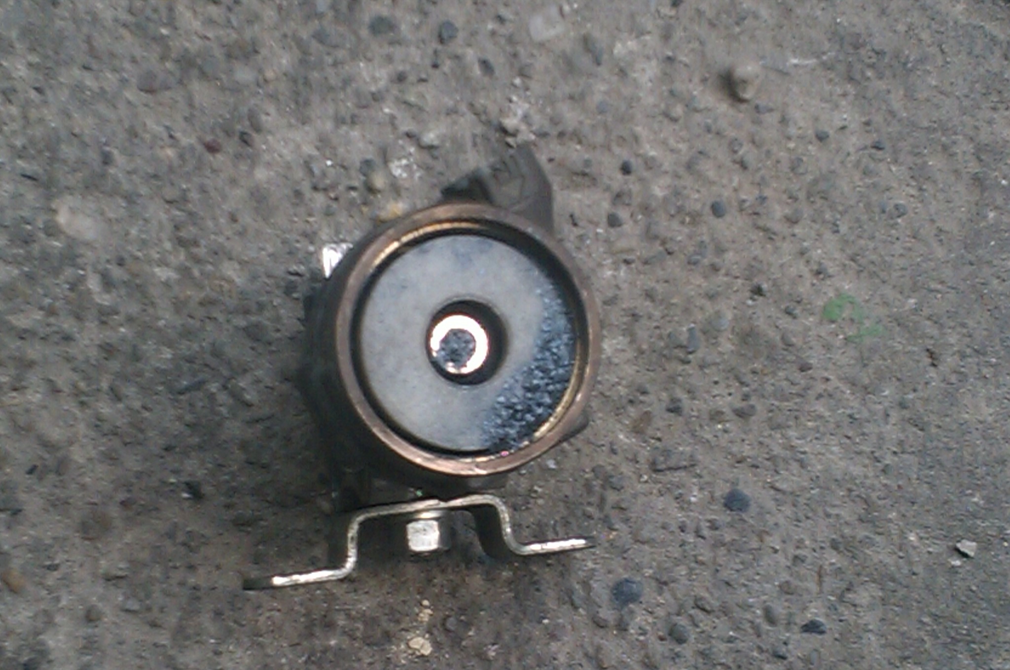

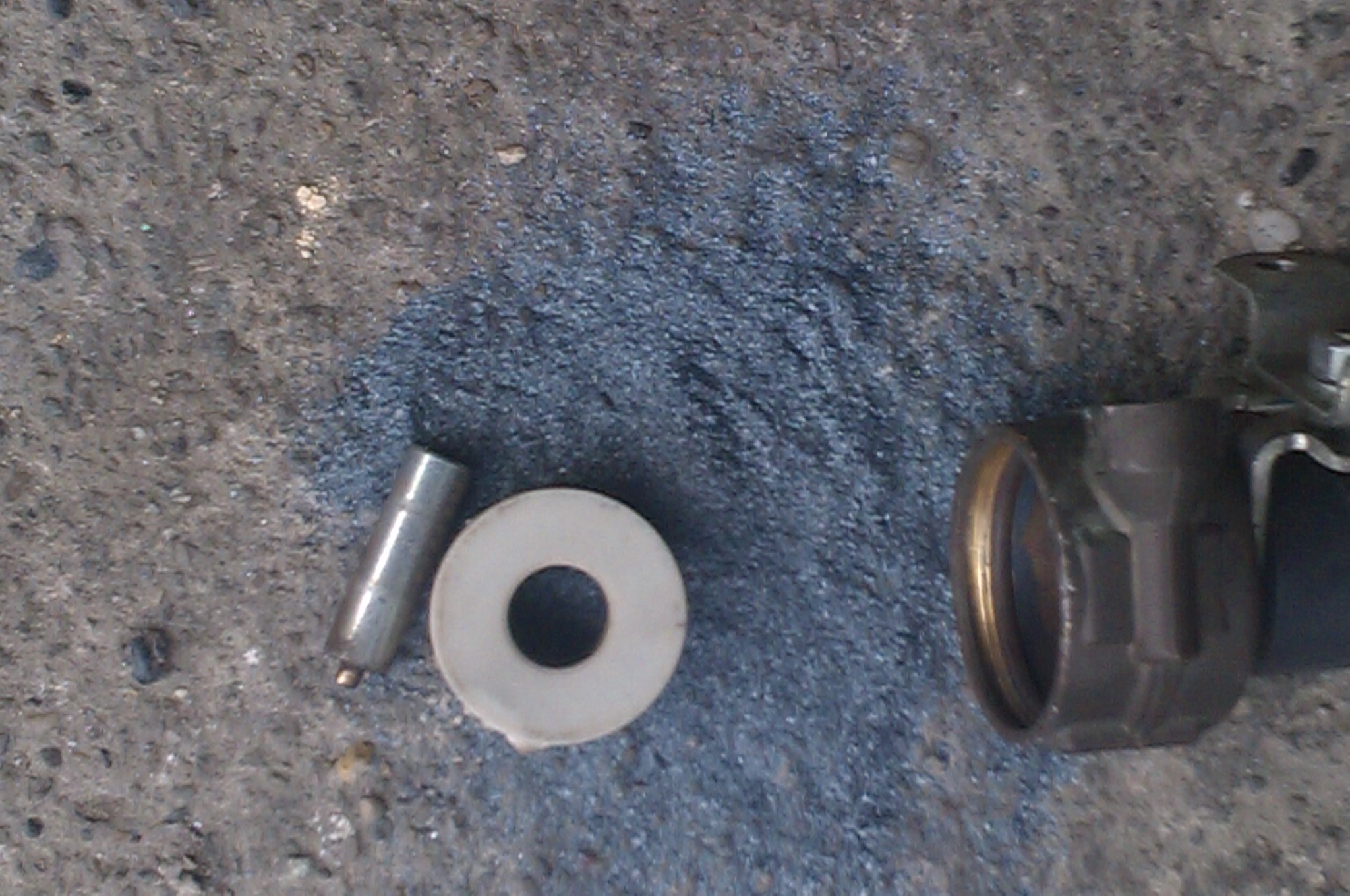

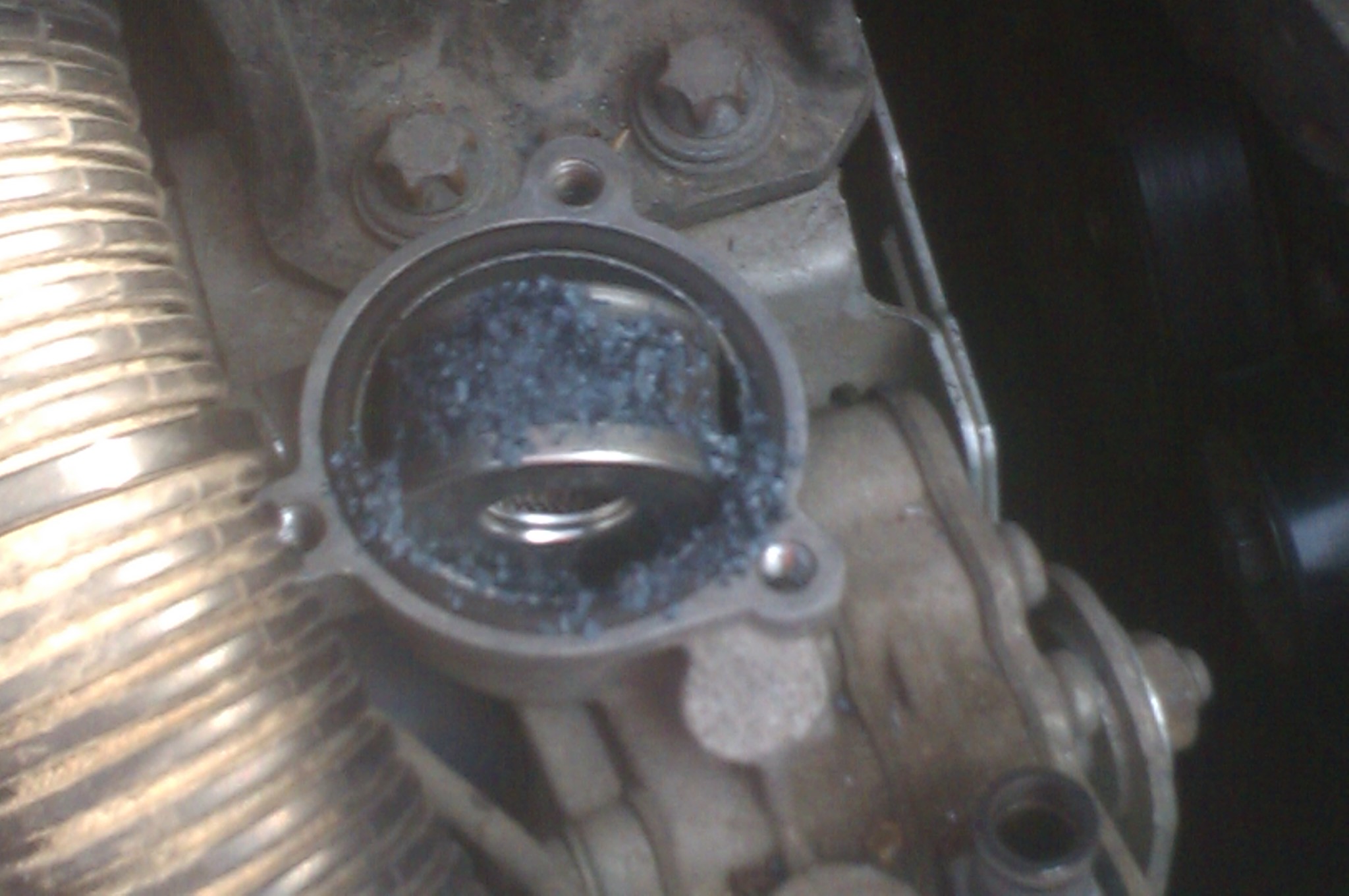

    Što se taloga tiče to ume da izgleda ovako... Ako neko misli da je to stiglo u filter wajerlesom, zhebo se, stiglo je bakarnom cevkom, za neke pojedince iz ko zna kojih razloha ovo je stelt talog. Kad se filter dovede u ovakvo stanje, toga ima dopola cevi...

        Zaboravih ali si me podsetio sa čelikom, svaki ventil ima u filteru magnet, ono sivo je djubre od gasa i deo reakcije gasa i boce (metala, tako su mi objasnili) a magnet kupi zid od boce koja rdja iznutra, budu ali baš sitni opiljci rdja boje i ima ih...
        Gornji primer je extrem onaj za koji su mi pretili da ću naderati, ali verujem da toga uvek ima u cisternama na količinu od 10.000 litara goriva 100 litara vode ne čini nešto posebno. Problem je ako se staloži pa neki sirotan popije punu bocu umesto svog dela.... Ovakav primer nije čest ali sam ih imao nekoliko, zato smo iz prve ukapirali zašto auto neće da radi na gas a sve je ispravno i pun je rezervoar, nema gasa
