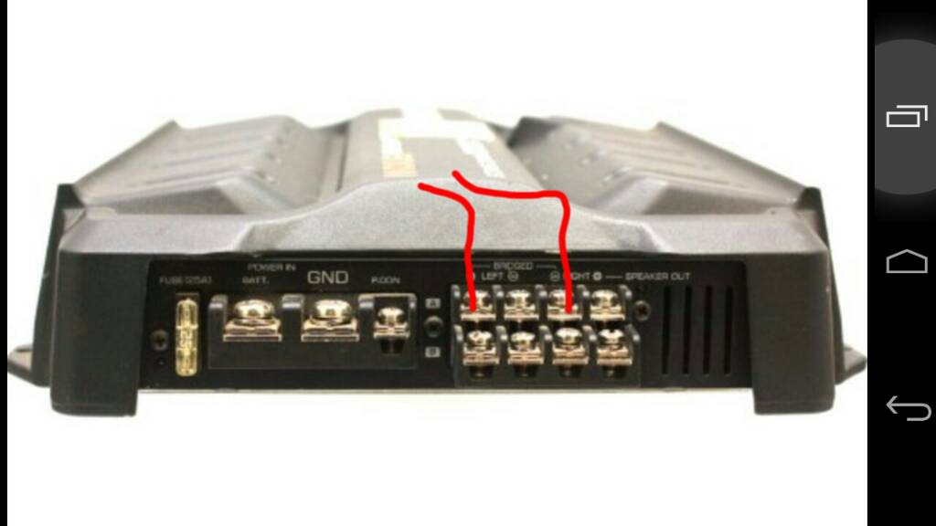

Imam ovo pojacalo
crvenom su obelezeni kablovi koji idu na woofer.
Sad, imam jedan par elipsi, koje bih spojio na pojacalo,pa me zanima kako da ih povezem na pojacalo?
Ne razumem se mnogo u ozvucenje pa zato pitam
