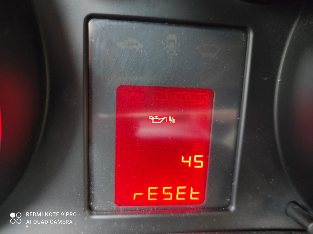

              Da ne otvaram sad novu temu, pitanje je šta kokretno znači ova lampica:
              Lampica nije na tabli nego se prikazuje tek kada se uđe u meni board kompjutera. U pitanju je Astra J 1.7 CDTI, 92 kW.

                mislim da ti je to reset servisa ili kvalitete ulja
                  • 3176
                  Sipao sam mu Wolf 5w-30 acea c3, trebalo bi da je to ok ulje za taj motor.
                    HTML kod:
                    https://www.opel.rs/ispitivanje-i-delovi/prirucnici.html
                    nadjes prirucnik za astru J , model year ja sam gledao 2011
                    strana 95.
