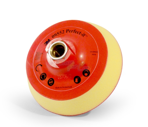

      Loš sunđer , predpostavljam da je to onaj koji je stigao uz mašinu...
      Nabavi normalan nosač sunđera nešto ovako
      i kršten sunđer i primetićeš ogromnu razliku.

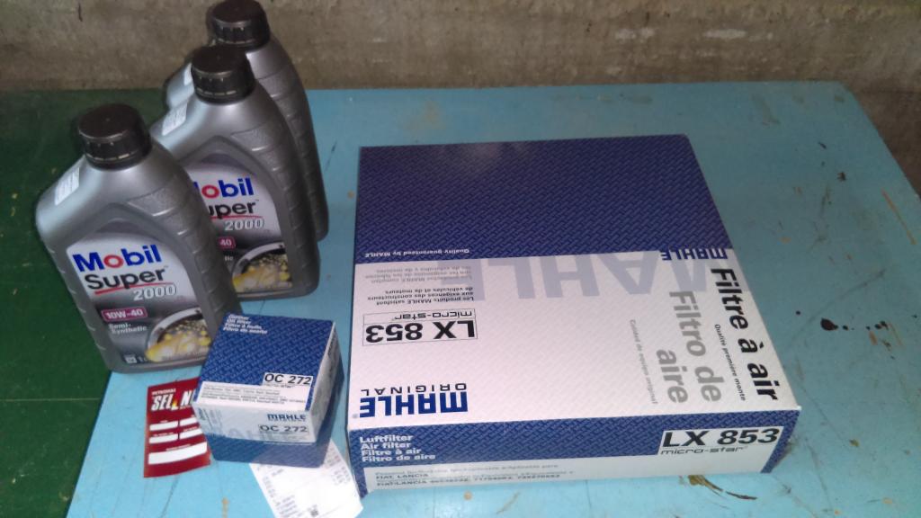

          Odlučih da uradim danas mali servis. Auto je prešao oko 6500 km od prethodnog servisa, ali je prošlo skoro godinu dana od zamene ulja pa odlučih da to odradim pre nego što dođe hladnije vreme i pre nego što dođe vreme za produžetak registracije.
          Kupljeno danas:
          Sve ukupno oko 3200 dinara.

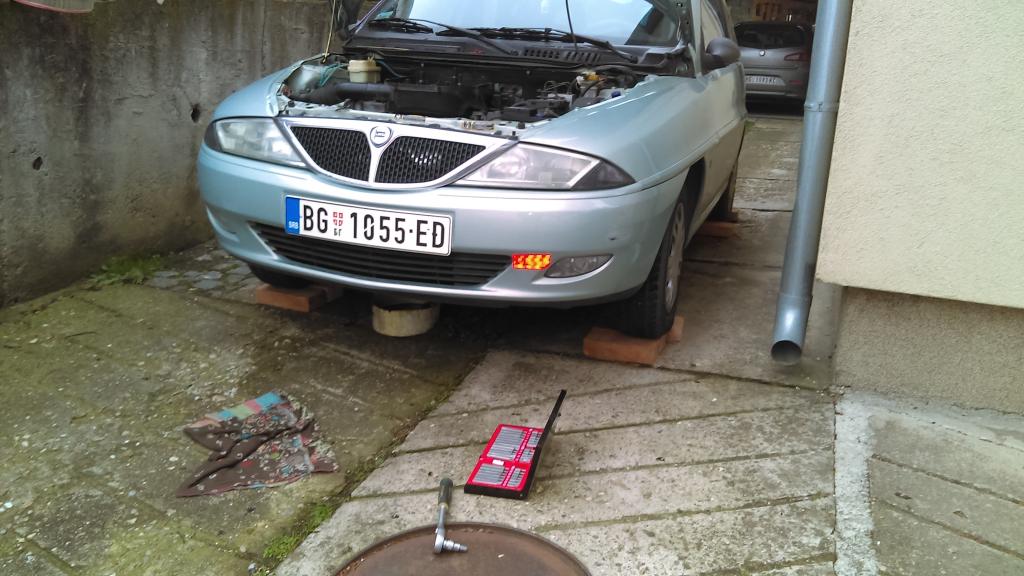

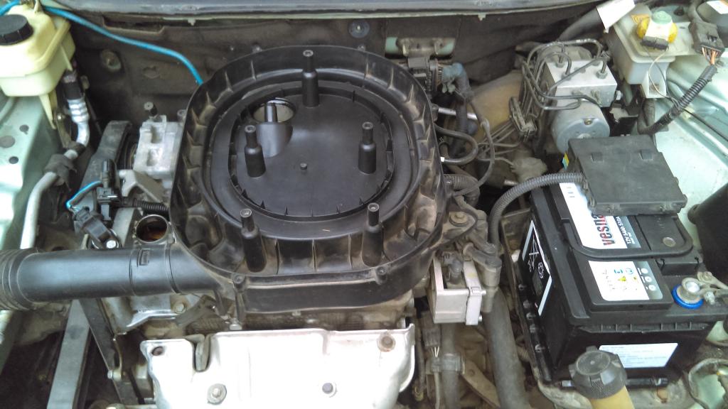

          Work in progress:
ID:	882173Click image for larger version
          Sve završeno bez problema. Na današnji dan zabeležena km na satu je bila 115432. Sad smo mirni do sledećeg novembra

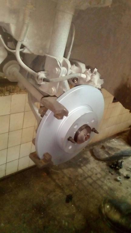

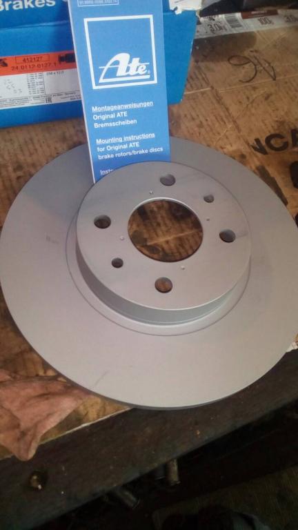

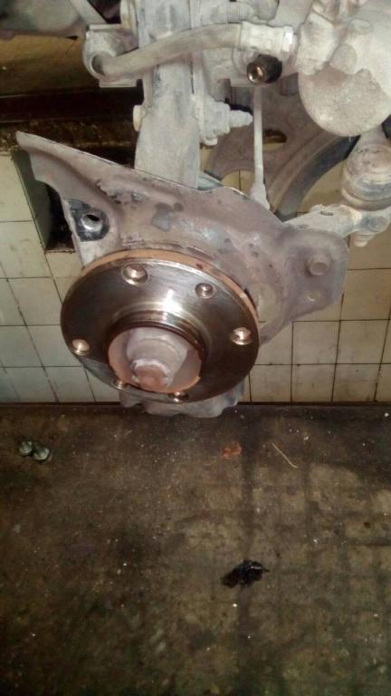

                          Pre neki dan produžena registracija ali na tehničkom pregledu ustanovljeno da auto ne koči baš kako treba. Iako su menjane pločice silom prilika pre 8-9 meseci (kao i kočiona creva i tečnost) znao sam da su diskovi tanušni pa sam odlučio da se auto otera kod majstora i da se sve lepo pregleda i zameni sve što treba.
                          Napred stavljeni novi ATE diskovi i pločice:
ID:	882181Click image for larger version

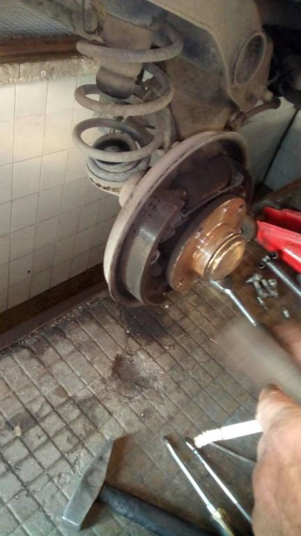

                          Nazad je sve prekontrolisano, očišćeno i naštelovano. Nije bilo potrebe za zamenom paknova:

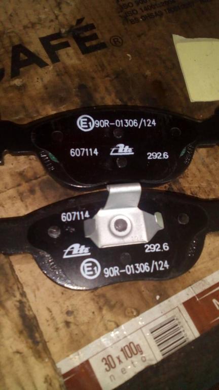

                            Ipak voliš ženu
                              iz daleka deluje kao da je plocice napravio Ei Niš

                                30x100gr NETTO
